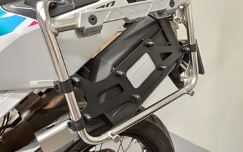

GIVI Werkzeugbox an Honda OEM-Trägern (?)
    die "originalen" Alu-Koffer samt Rack an der ATAS sind ja offenkundig von Givi (Trekker Outback) produziert. Insofern sollte die Givi-Werkzeugbox S250 (wie hier auf Amazon.de) ja eigentlich problemlos dranpassen.
    Gibt es möglicherweise hier jemanden, der das schon gemacht hat und bestätigen kann, dass es funktioniert?

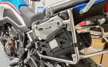

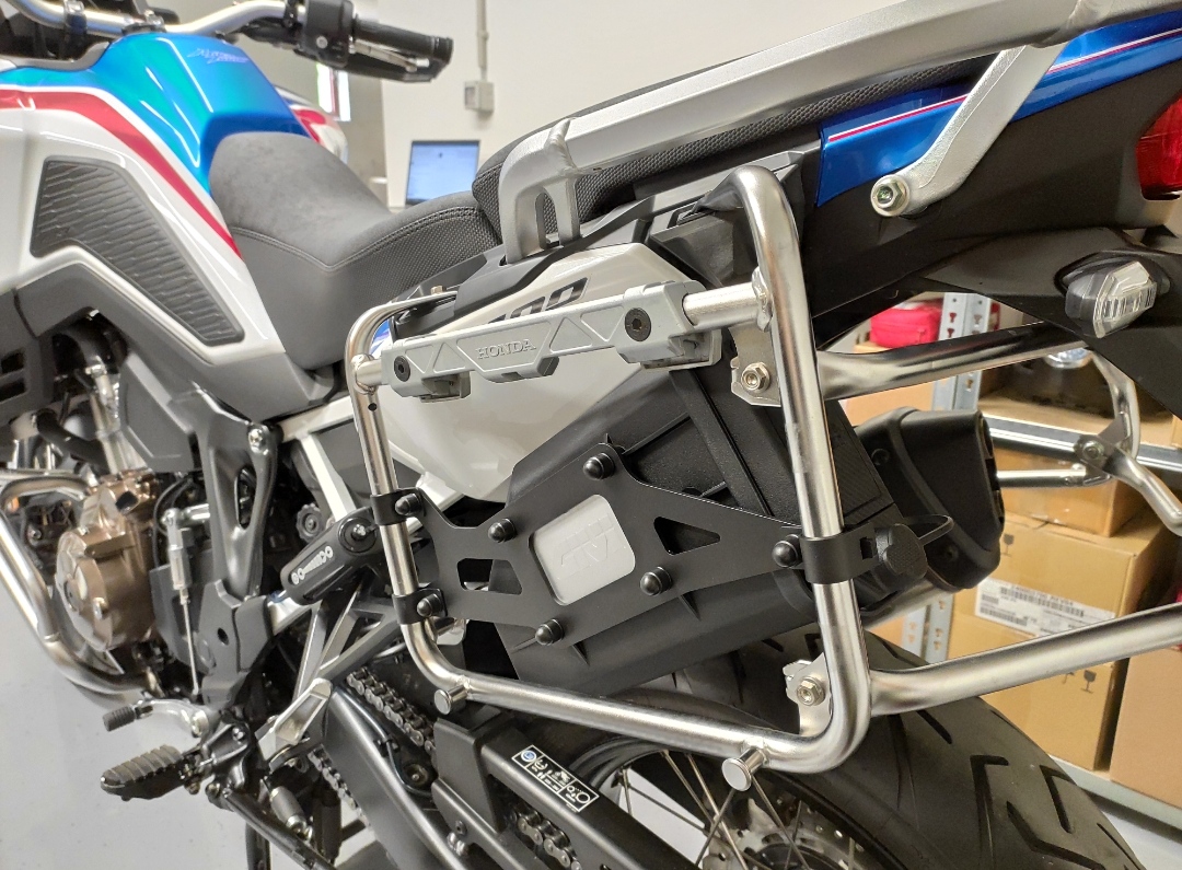

    Hallo Tom,

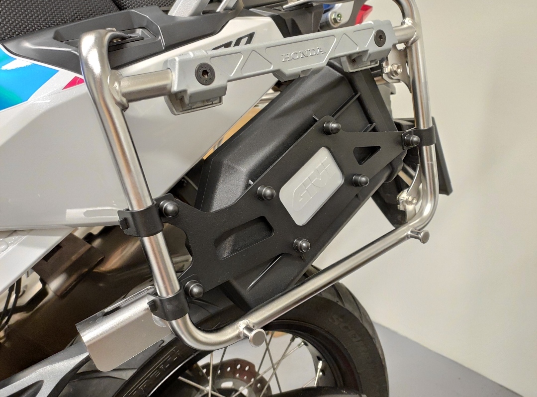

    habe, am Wochenende, einen AT Fahrer getroffen der an der SD09 die Box verbaut hatte. Seiner Äusserung nach passt die mit einer Änderung. Die unteren Koffer-Halter-Nippel werden bei Honda, im Gegensatz zum Givi Original, nicht mit Schrauben befestigt und somit passen die Halter der Box so nicht, sondern müssen mit einer Art Schlauchklemme befestigt werden. Diese hat er bei Honda in Leverkusen bekommen.
    Grüße Patrik

    Oh, danke. Genau dieser Unterschied war es, der meiner Meinung nach das endgültige Aus für diese Lösung bedeutet hätte. Ich werde mal in Leverkusen anrufen und fragen, was die da nehmen!
    Lieben Gruß, Tom

    Ok, Teile sind da, aber die Befestigung hat das Problem wie beschrieben. Ich versuche das mal die Tage zu verbauen.
