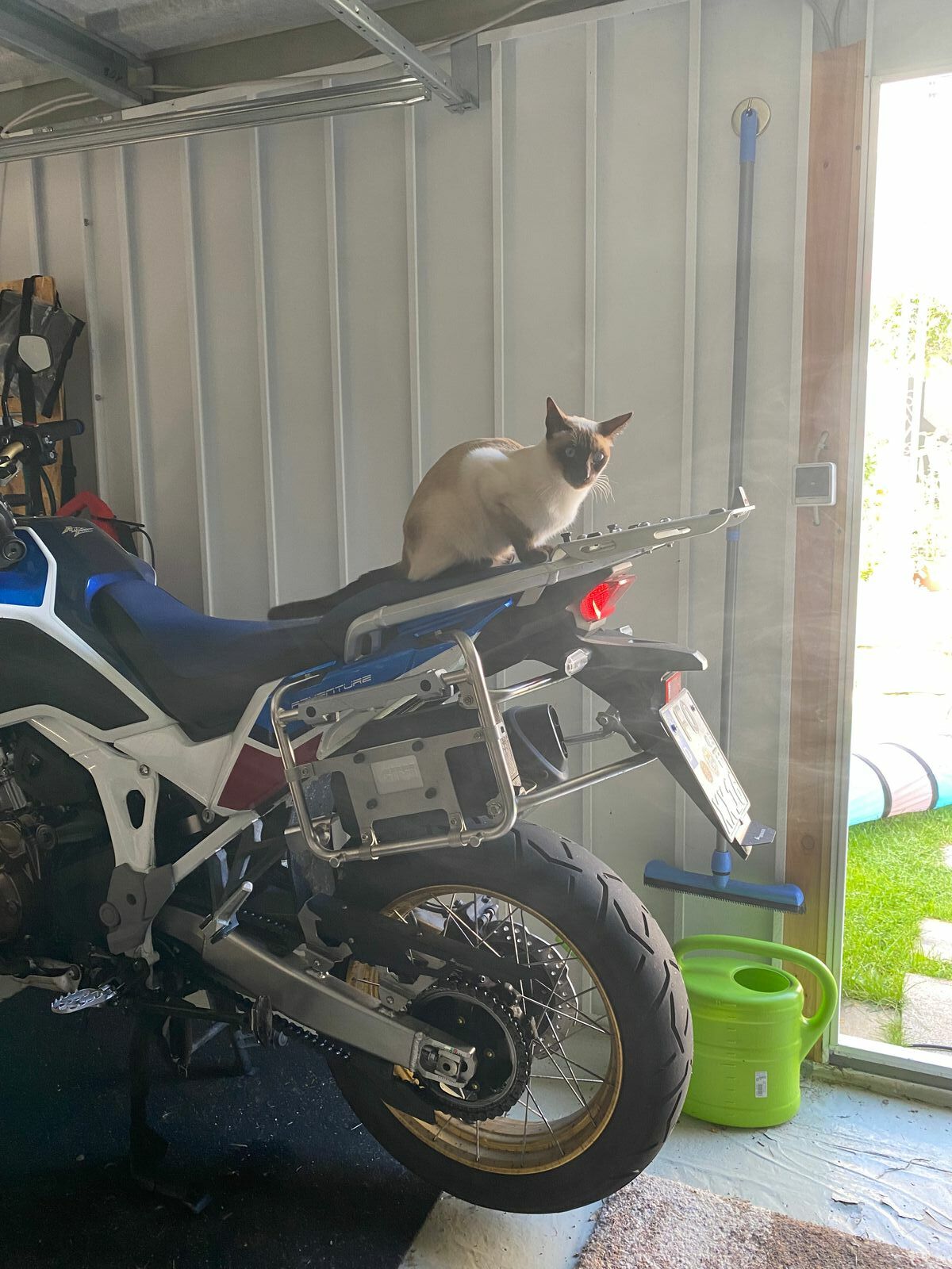

    Abend zusammen,
    anbei der aktuelle Stand, das AT spezifische Kit passt nicht an den Honda Träger. Zum einen ist er anscheinend um ein paar Millimeter breiter als die Givi Version so das wenn man links und rechts, wenn man die Schellen anbringt und festzieht, diese sich wieder aus den Ösen ziehen. Die beiden unteren Halter könnte man mit Kabelbindern oder Rohrschellen befestigen. Wenn man die mitgelieferten Schellen dann nicht so stark anzieht und unten mit Kabelbindern das Ganze befestigt, kann man die Box nicht mehr öffnen oder schließen, da die untere Mutter des Trägerhalters genau so blöd positioniert ist das es 4 mm zuviel sind.
    Darauf hin habe ich den Lochabstand gemessen und festgestellt das der mit dem Halter übereinstimmt, aber leider ist eine Schraube mit größerem Durchmesser bei Honda verwendet worden so das auch diese Option entfällt und aus Versicherungs- und Garantietechnischen Gründen wollte ich da keine kleineren Durchmesser verwenden. Ausserdem hängt die Box dann in einem extremen Winkel.
    Als nächstes besorge ich mir den Universal Halter, mal sehen ob es damit geht.

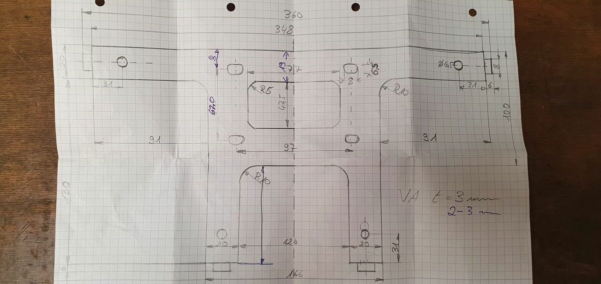

    Vergesst die Lösung mit den Universalhaltern oder Kabelbindern und Schlauchklemmen...ihr wollt eure AT doch nicht verschandeln; es reicht schon, dass manche hier 3 mtr. hohe Plastikscheiben als Windscreen setzen:lachen:

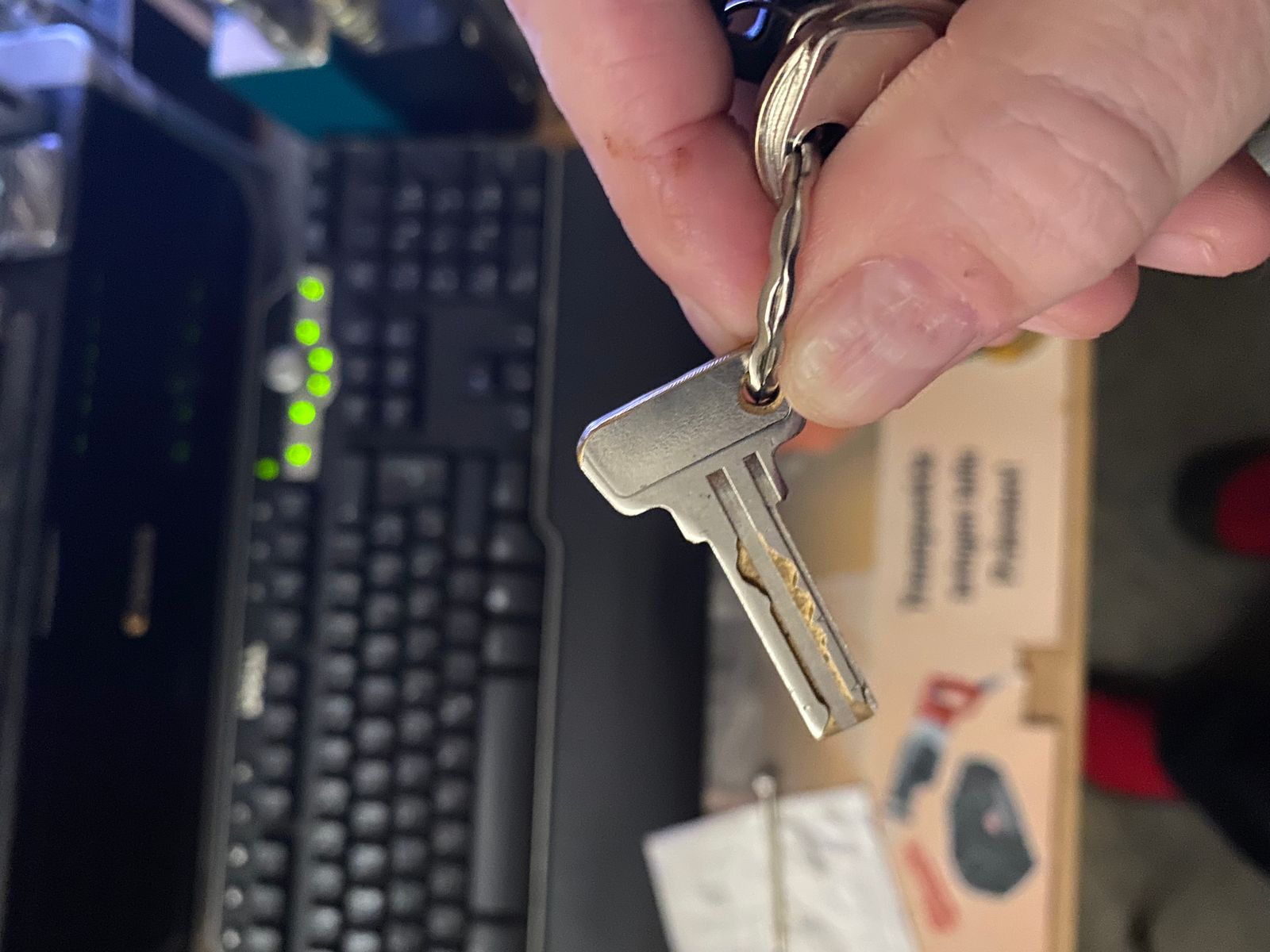

    Für die Box passt nur eine geänderte Grundplatte , da wie schon geschrieben, die Abstände andere sind und die beiden Kofferhalter-Nippel nicht geschraubt sind. Anschließend muss noch der Abschließdeckel gedreht werden, da man sonst nicht zu sperren kann und der Schlüssel muss a bissl abgeschnitten werden.
    Vielleicht finde ich noch meine Zeichnung mit den Maßen und dann kann evtl. der Forumswinkel- Gott Lele :wboy: ne neuen Produktionslinie auflegen
