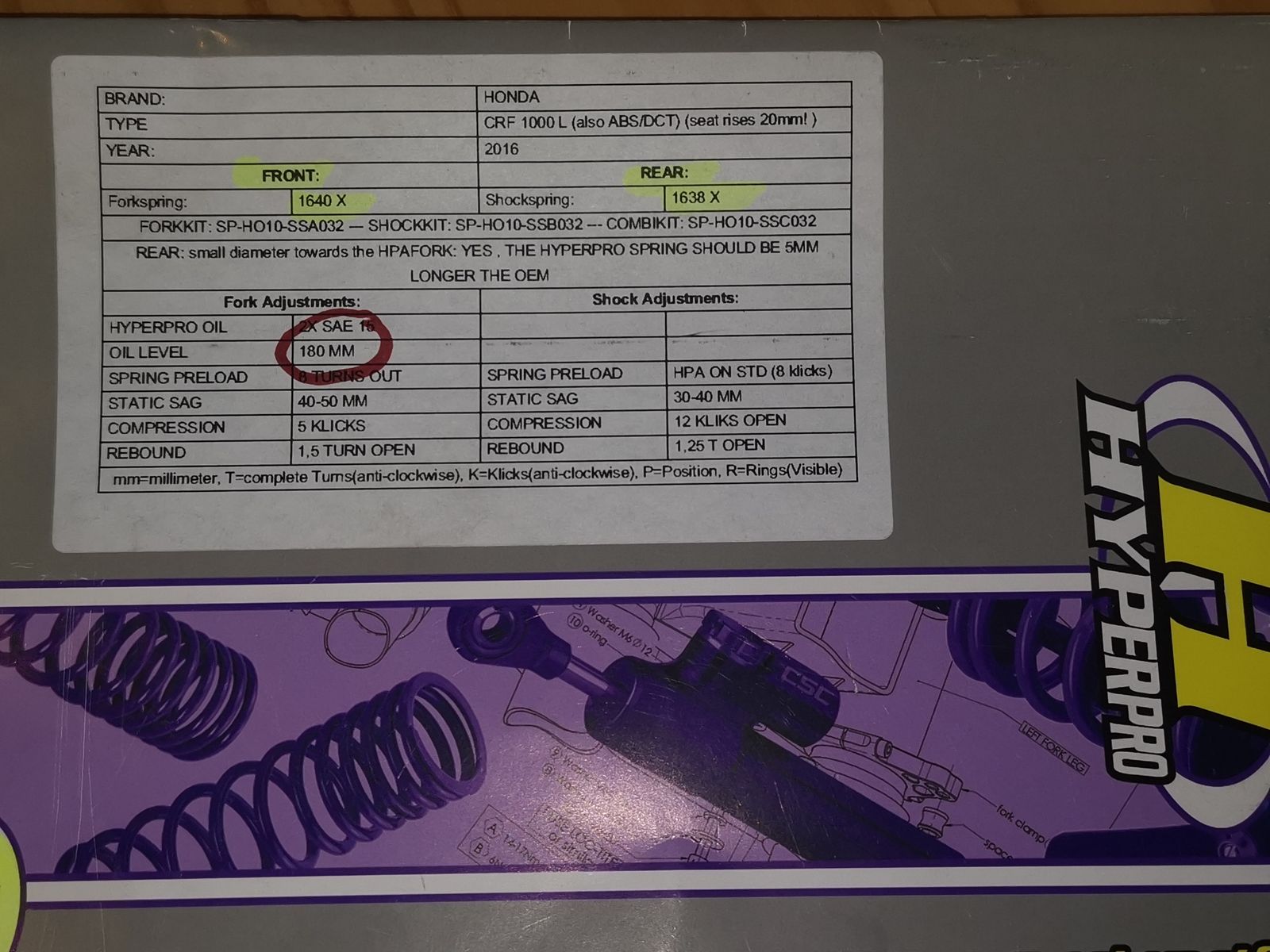

    ich habe bei meiner CRF1000 SD04 offenbar vorne Hyperpro (Touratech) Federn 1640X, und hinten 1638X Fahrwerk drinnen vom Vorbesitzer.
    Die Feder hinten ist Schwarz mit der Bezeichnung 1638X
    Die originale in Rot habe ich dazu bekommen.
    Frage1: Ist es wahrscheinlich, dass das Fahrwerk höher liegt als das originale?
    Frage2: Beim einstellen vorne oben auf den Holmen, wenn ich die Schraube oder Mutter drehe sind keine Klicks zu spüren oder hören?

    Hätte mir dein Bild genauer anschauen sollen. Welche Standard Werte hast du an deinem Fahrwerk eingestellt? Kenne jetzt nur die Werte von einer 2017er SD06.
    Auf dem Bild gibt Hyperpro folgendes an.
    Gabel:
    Federvorspannung statischer negativer Federweg (SAG) 40-50 mm wenn das Fahrzeug mit Eigengewicht eingefedert hat. 8 Turns out...hmh, das wären 8 Umdrehungen Gegenuhrzeigersinn ausgehend von Anschlag Uhrzeigersinn. Federvorspannung Standard Honda ist Ausgangspunkt Anschlag Gegenuhrzeigersinn und man stellt dann z.B. an einer SD06, 8,5 Umdrehungen Uhrzeigersinn ein :think:
    Mein Tipp eher die Honda Variante zu wählen, sprich Ausgangspunkt Anschlag Gegenuhrzeigersinn und dann die 8 Umdrehungen Uhrzeigersinn einstellen. Dann mal messen wie viel Millimeter die Gabel unter Eigengewicht eintaucht.
    Zugstufe 1,5 Umdrehungen Gegenuhrzeigersinn ausgehend von Anschlag Uhrzeigersinn.
    Druckstufe 5 Klicks Gegenuhrzeigersinn ausgehend von Anschlag Uhrzeigersinn.
    Federbein:
    Federvorspannung...HPA ON STD (8Klicks)... :doh: kann mir der Angabe vor der Klammer nichts anfangen. Würde hier aber ebenfalls am Handrad ausgehend von Gegenuhrzeigersinn Anschlag 8 Klicks im Uhrzeigersinn einstellen.
    Zugstufe 1,25 T OPEN...:think: kann ich nichts mit anfangen da dort eigentlich Klicks eingestellt werden. An meiner 2017er SD06 sind das Standard Gegenuhrzeigersinn 11 Klicks ausgehend von Uhrzeigersinn Anschlag. Keine Ahnung ob das jetzt 1 1/4 Umdrehungen sein sollen. Kannst ja mal ausgehend Uhrzeigersinn Anschlag 1 1/4 Umdrehungen Gegenuhrzeigersinn einstellen und dabei die Klicks zählen.
    T= complete Turns, wer lesen kann ist klar im Vorteil :roll:
    Druckstufe 12 Klicks Gegenuhrzeigersinn ausgehend von Uhrzeigersinn Anschlag.
    Sorry falls ich hier jetzt Dinge geschrieben habe die du eventuell schon weißt oder angewandt hast. Aber das mal jetzt als Basis worauf man dann aufbauen könnte.
    Fahre selbst ebenfalls den Conti Trail Attack 3 und da hoppelt an meiner 2017er SD06 mit Standard Fahrwerk aber angepassten Einstellungen nichts.
    Grüße Joachim
