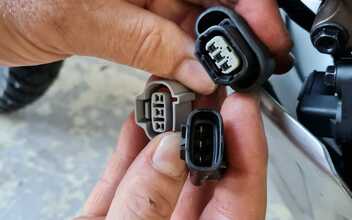

    Ich wollte den Rapid Bike Evo gestern einbauen, gekauft bei Alphatechnik, da ich von BD Performance gar nichts halte, nachdem ein Freund da viel Lehrgeld bei BD bezahlen durfte.
    Long Story short: Nach Demontage der Verkleidung und des Tanks, habe ich angefangen den gelieferten Rapid Bike Kabelbaum ins Motorrad zu basteln - nur um dann festzustellen, dass der Kurbelwellensensorstecker nicht passt 😆
    Bild anbei. Werde morgen Alphatechnik kontaktieren und dann weiter berichten…
