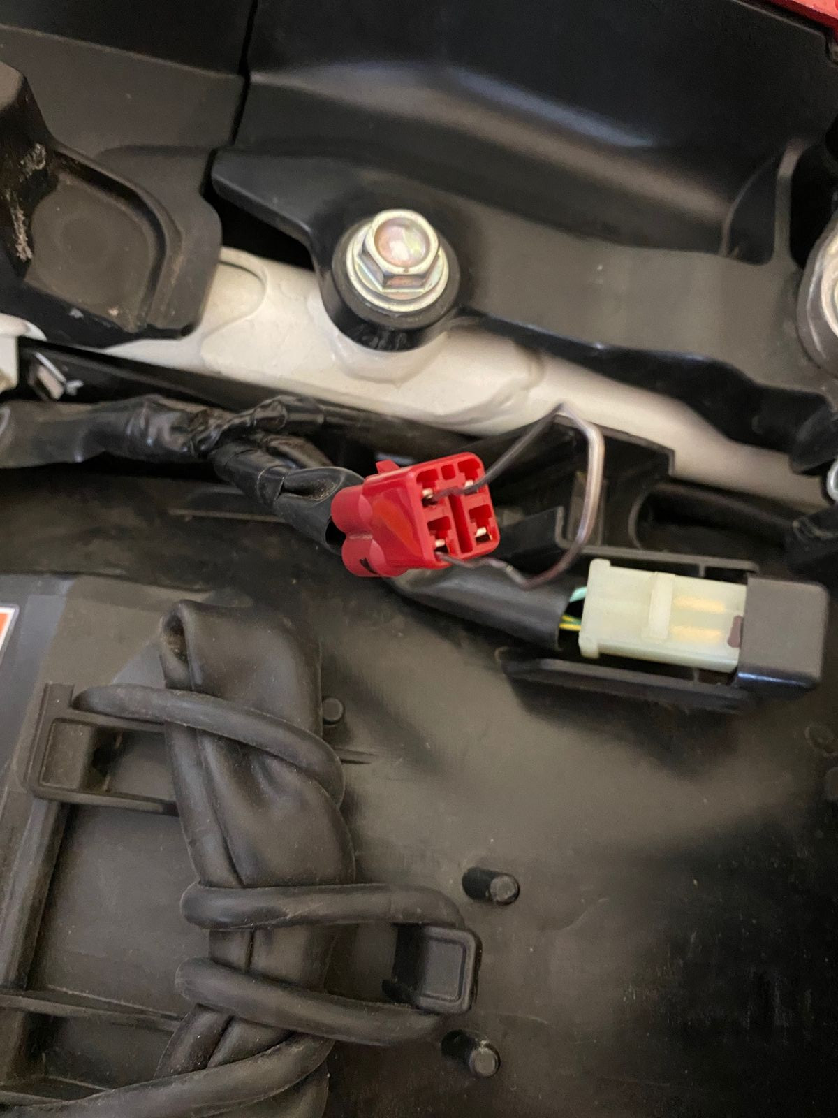

    da ich im Forum nicht fündig geworden bin und auch in den FAQs nichts zu sehen war, möchte ich gern mein Wissen teilen. Ich habe gestern meinen Quickshifter montiert und musste dann zur Freischaltung den Service Stecker nutzen. Man kommt nicht anders in das Menü hinein.
    Nach einiger Recherche und einem kurzen Telefonat mit dem FHH fand ich heraus, dass es nur eine einfache Brücke ist.
    Vorgehen für CRF 1000 L SD06 (Adventure Sports) ich denke das normale Modell ist gleich.
    - Sitzbank ab
    - Stecker befindet sich in Fahrtrichtung auf der rechten Seite und ist rot. Hat eine Staub- und Wasserdichte Kappe drauf.
    (Wenn man drauf sitzt also unter der rechten Pobacke)
    - Büroklammer ohne Ummantelung nehmen
    - Auf den Stecker drauf schauen, so dass die Nase oben ist!
    - Verbinden der beiden linken übereinander liegenden Kontakte
    - Büroklammer geht mit etwas Druck hinein und hält dann fest.
    Nun Zündung an und in das Menü gemäß Anleitung gehen.
    Am Ende des Vorgangs einfach abziehen.

    Das wurde tatsächlich schonmal irgendwo hier erwähnt und auch - glaube ich - so ein roter Service Stecker verlinkt.
    So ein schönes Bild mit eingesteckter Brücke dass man die genauen PINs sieht, gab es aber noch nicht :) :)
