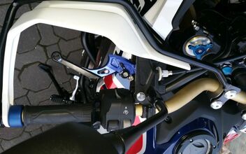

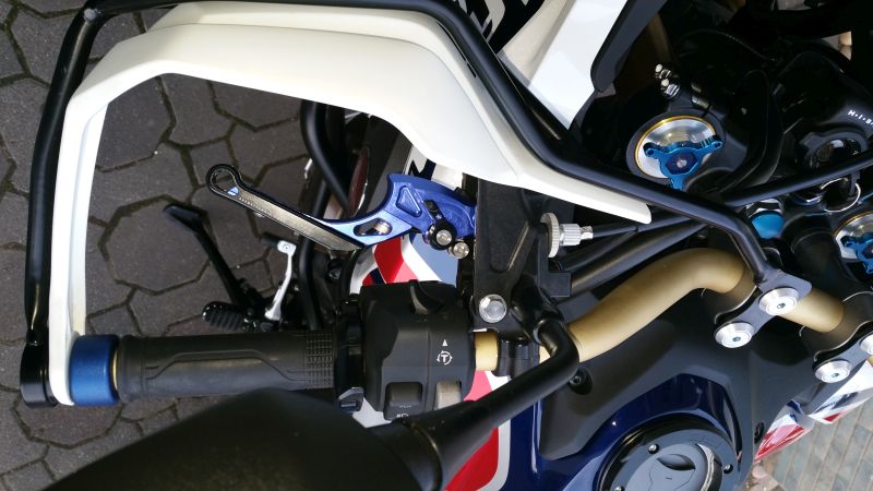

#15 Hallo.
hab zum Thema Handbremshebel mal ne Fragewenn ich die Finger ausstrecke um zu bremsen streife ich immen am Bremshebel ich habe den hebel schon in Vordester einstellung und auch den Hebel schon etwas gedreht (Spiegel steht nun an den Gaszügen an) streife trotzdem.
Gibt es hier abhilfe
Den Gasgriff kann mann nicht drehen ?!?Danke Gruß
#16 Alles anzeigen
... und auch den Hebel schon etwas gedreht (Spiegel steht nun an den Gaszügen an)
1.) Die beiden gebogenen Führungsröhrchen der Gaszüge etwas nach unten drehen.
2.) Gasgriff kannst du drehen, wenn du für den Nippel ein neues Loch bohrst.Normalerweise sollte der Bremshebel in der gedachten Verlängerung des Unterarms sein. Dies sollte eigentlich ohne obige Maßnahmen möglich sein.
LG, Rubbergum
