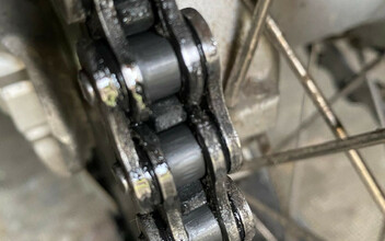

    Heute die KTM etwa 150km im Mischbetrieb (schmale Strässchen, Schotter) bewegt. Vor der ersten Fahrt mit dem OneOne die Kette vom Schmodder befreit und mit einem Lappen gereinigt; dann bei der Wegfahrt 1x betätigt und am Schluss 2km vor dem abstellen in der 50er Zone 1x betätigt. Die Drossel ist 3/4 Umdrehung offen.
    Und so sieht die Kette nun aus:

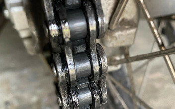

    Ah sorry, dort war ich unterwegs ;)
    Hier nun die Kette:

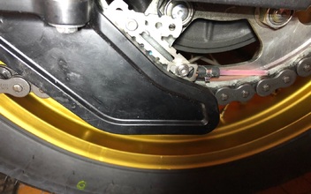

    Hab gestern die Kette gereinigt, Öl eingefüllt und entlüftet. Hatte noch Restbestände vom Scottoiler Öl, also erstmal das verwendet.
