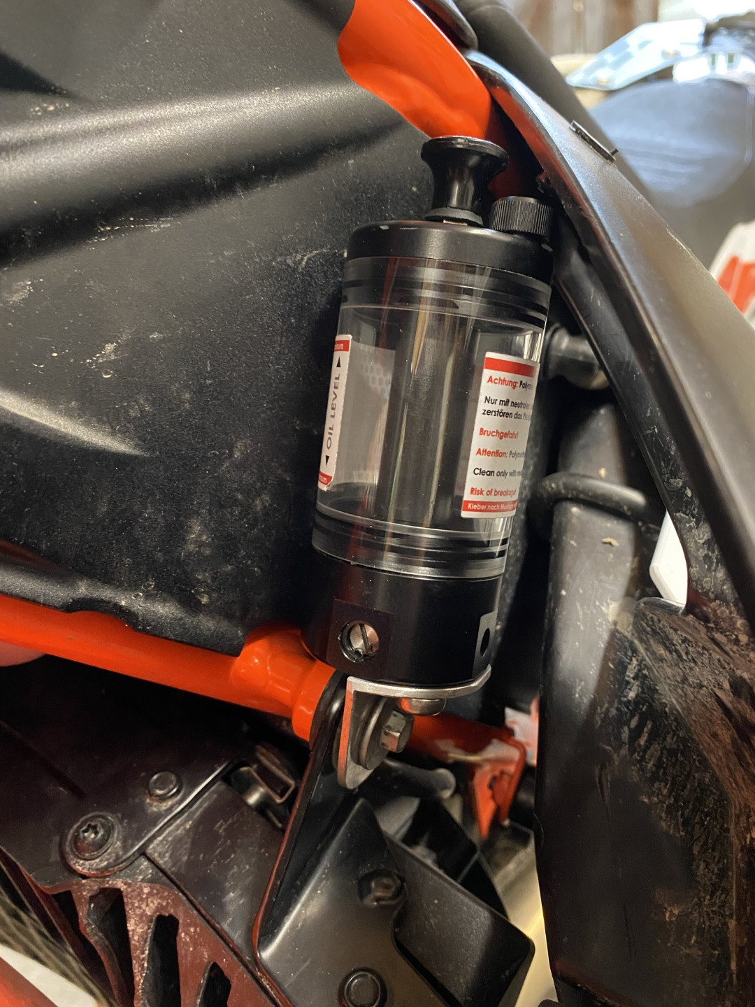

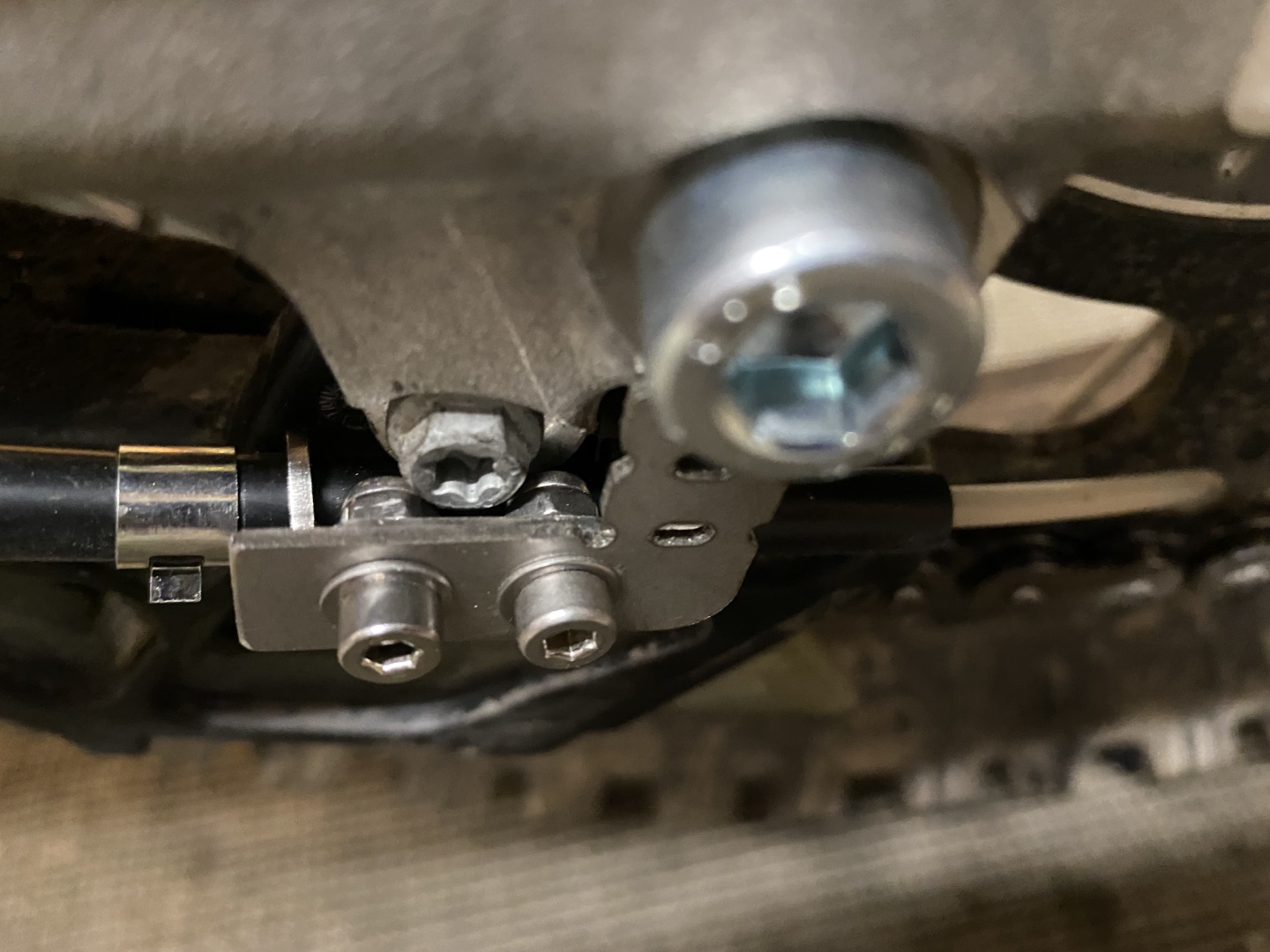

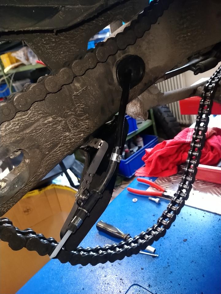

    Melde Vollzug :) Gestern abgeholt, heute Abend an der 690R eingebaut.
    Da ich den OneOne an einer speziellen Stelle wollte, musste auch ein spezieller Halter her. Aber nichts extravagantes: aus einem Stück Aluwinkel. An der KTM geht alles sehr eng zu und her, da die Kiste extrem zugebaut ist. Hat aber geklappt. Bei der Austrittsdüse ist das Problem der Kettenführung von KTM, welche den Namen verdient. Deshalb musste die Düse aussen herum geführt werden. Als hintere Halterung konnte ich eine beiliegende verwenden, musste sie etwas anpassen und zwei neue Löcher bohren. Aber auch nur, weil ich die Befestigung genau so wollte. Wäre auch mit dem bestehenden Material gegangen.
    Was unbedingt ernst zu nehmen ist: den schwarzen Aussenschlauch OHNE innenschlauch verlegen und auf die passende Länge schneiden und dann den Innenschlauch einziehen. Nachträgliches schneiden des Aussenschlauches bei eingezogenem Innenschlauch ist fast nicht möglich - glaubt es mir einfach ;) Das Entlüften nach der Verlegung und aufgefülltem OneOne war ein Kinderspiel. Ich denke für die 690er, welche auch mal Dreck sieht, ist der OneOne Oiler die genau richtige Lösung, da man bei Bedarf auch mal richtig mehr zum "spülen" (oder eben auch weniger) ölen kann.
    Die Bedienung und Auffüllung an der eingebauten Stelle ist problemlos. Da er etwas versteckt ist, wird niemand dazu animiert, den Hubknopf zu betätigen. Ein paar Bilder:

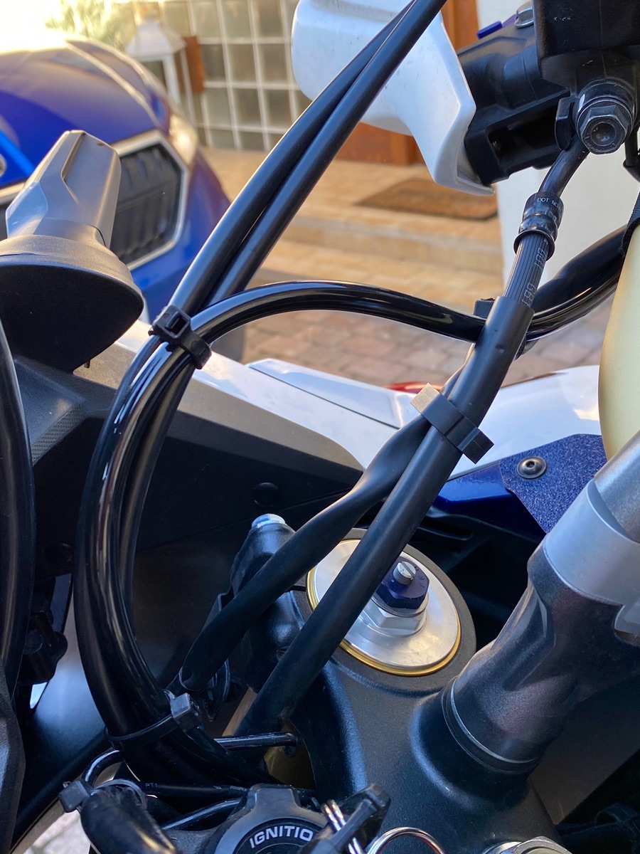

    Und hier ist OneOne Montage Part Two:
    Der Schlauch ließ sich ohne große Probleme rechts unter dem Tank entlangführen. Und das trotz einiger schon zusätzlich verlegter Kabel in diesem Bereich. Da spielt einem die Stärke des Äußeren Schlauchs in die Karten.
    Das abschließende Entlüften lief bei vollständig geöffneter Drossel quasi „wie geschmiert“. Hab die Drossel dann auf eine 3/4 Umdrehung offen eingestellt. Mal schauen, wie sich diese Einstellung mit dem Kettensägenöl bewährt.

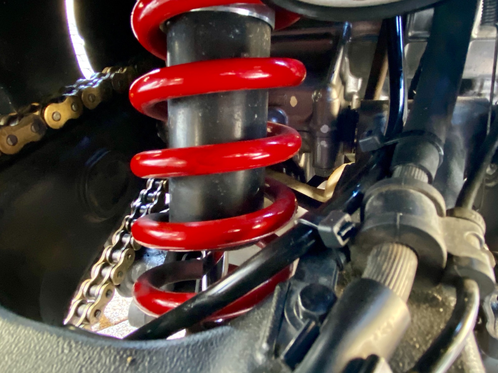

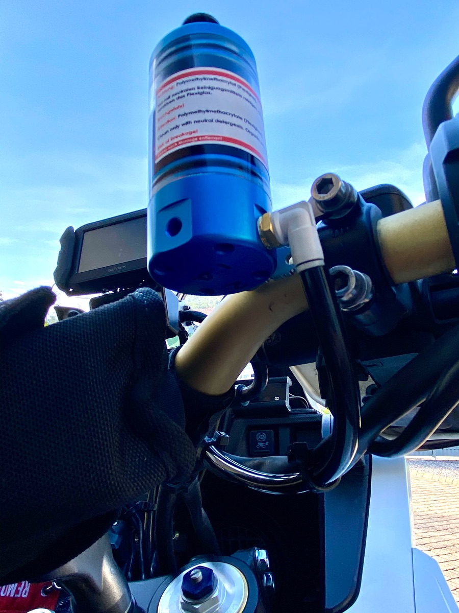

    So heute Teil 1 in Angriff genommen: Montage
    Durch die Schwinge verlegt.
    Ölbehälter vorne am Lenker befestigt. Hardware ist verbaut. Jetzt muss die Kette gereinigt werden :chores-mop: und dann Öl eingefüllt werden. Mal schauen, was ich da nehme.
