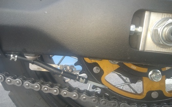

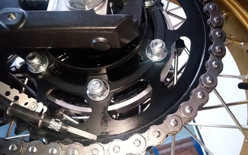

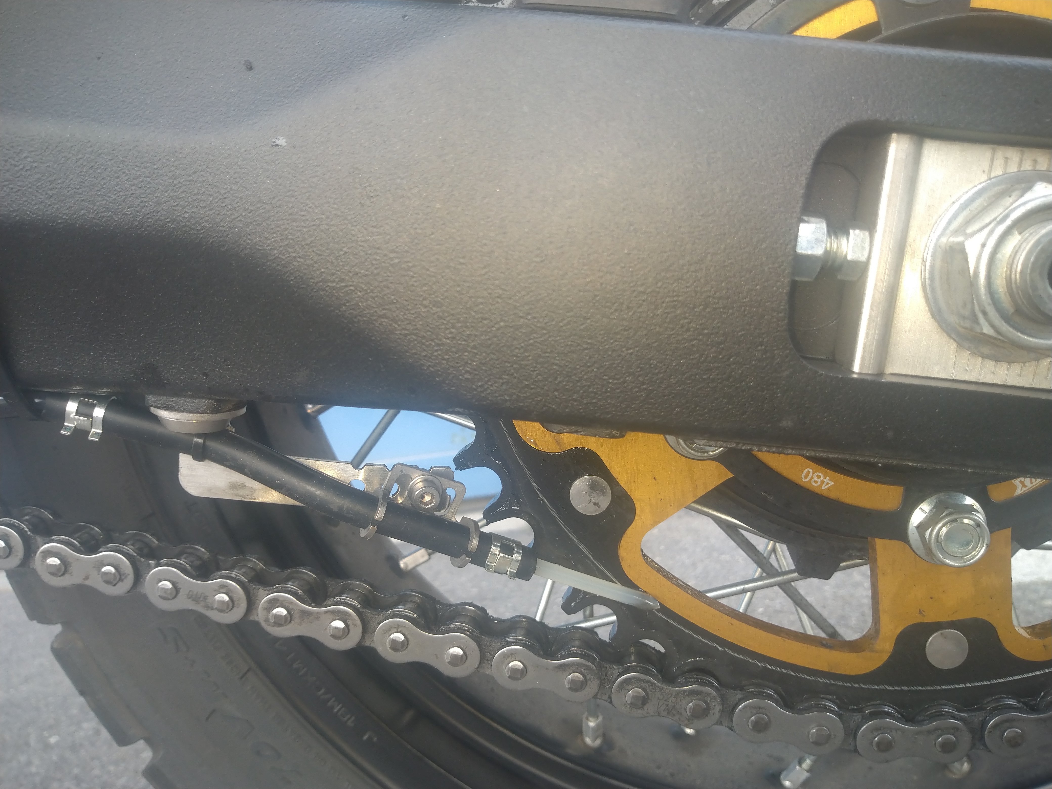

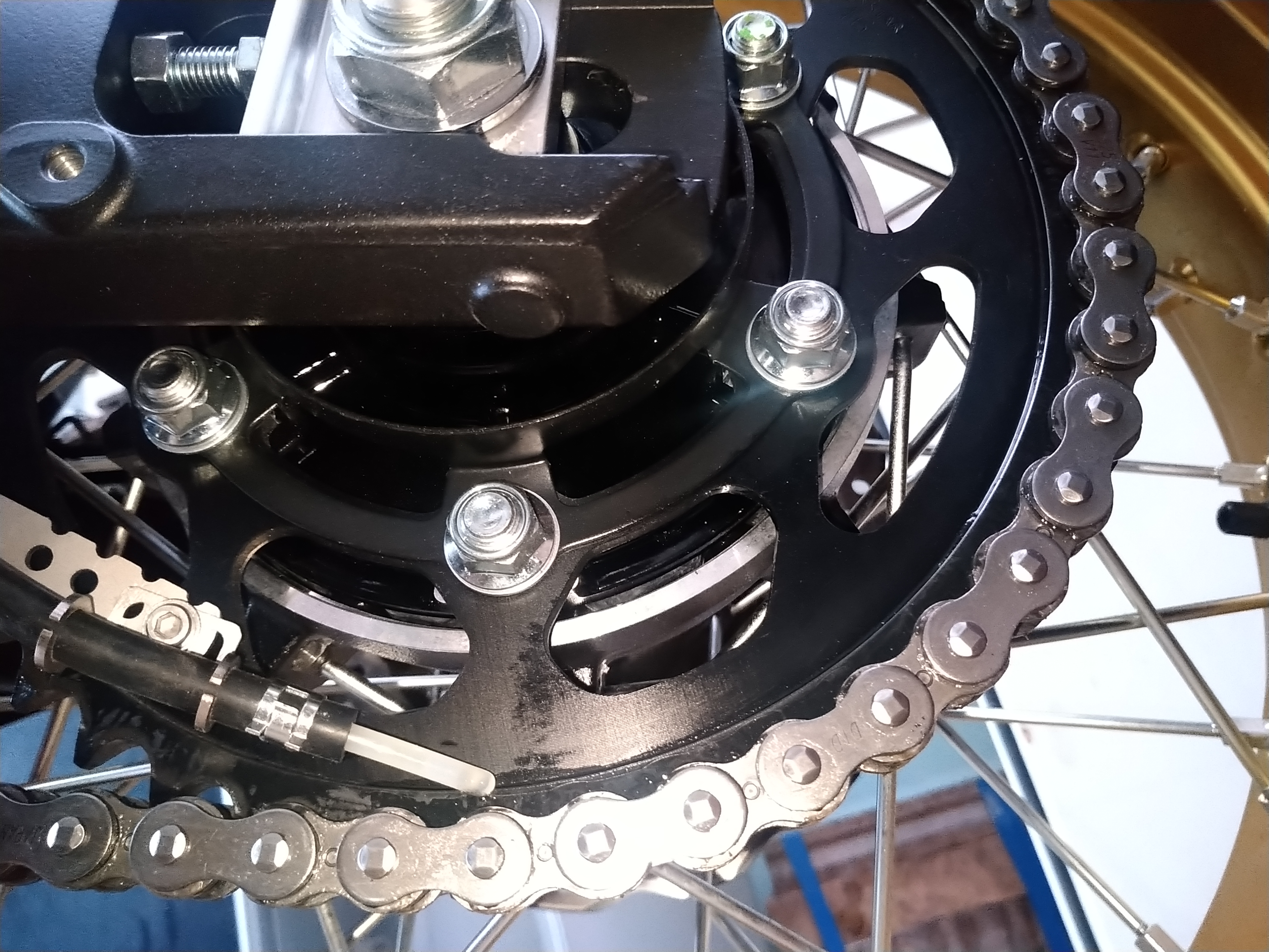

Heute durfte ich mal wieder ein Ölerchen auf eine Ténéré montieren. Nr 8 wars nun. Spricht sich rum. Und ich treffe tolle Menschen. Winwin... 😄
In diesem Zusammenhang ist mir was aufgefallen. Original hat die Yamaha einen Absatz von ca. 2mm vom Kettenblatt zu den breiteten Zähnen. Dieser Absatz hat 90° und nur einen winzig kleinen Radius innen und aussen am Übergang zu den Zähnen. Wichtig ist hier, dass die Kanüle ausserhalb dieses 2mm Absatzes anliegt. Sonst wird ein Grossteil des Öl über längere Zeit nicht an die Kette abgegeben. Zentrifugiert trifft es wohl am besten. Hatten wir genauso an einer KTM1290 Adventure letztes Jahr. Stellt man das Moped dann auf den Seitenständer will das "gefangene" Öl auf dem Blatt gen Erdmittelpunkt, es tropft. Die Bilder zeigen das Original Kettenblatt und ein Supersprocket. Beides Ténéré. Das Supersprocket hat einen zu vernachlässigenden kleinen Absatz aber ein paar fiese Nieten. Nur als Info gedacht. Gruss Daniel
An Lisij
Genau die Frage hat mich auch beschäftigt. Silikon schmiert aber nicht besser als ein einfaches Getriebeöl. Es ist nur ungleich Temperatur stabiler. Es wird auch nicht mehr abgeschleudert als ein vergleichbares Mineralöl. Hier gilt der Spruch die Menge macht das Gift zu 100%. Wenn einer überschmiert, gehts nach hinten weg und erfreulicherweise grossmehrheitlich am Reifen vorbei. Hat ein Versuch mit weisser Holzplatte gezeigt.
