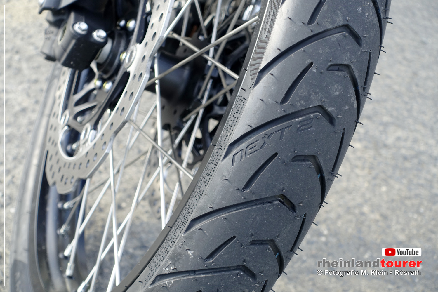

#204 ... gestern Metzler Tourans Next 2 drauf bekommen, ... von Solingen zurück durch das Bergisch schon mal leicht eingefahren ... das Lenkerschlagen habe ich nicht mehr, ... ab und an ein leichtes hoppeln ... lag ggf auch am Straßenzustand, ... mit dem Metzeler muß man mehr "arbeiten" habe ich so das gefühl, ... vorne 2,0 drauf hinten 2,5 hat man mir enfohlen ... dach dem Einfahren ggf. die Federspannung etwas runter, ....

#207 ... gestern Metzler Tourans Next 2 drauf bekommen, ... von Solingen zurück durch das Bergisch schon mal leicht eingefahren ... das Lenkerschlagen habe ich nicht mehr, ... ab und an ein leichtes hoppeln ... lag ggf auch am Straßenzustand, ... mit dem Metzeler muß man mehr "arbeiten" habe ich so das gefühl, ... vorne 2,0 drauf hinten 2,5 hat man mir enfohlen ... dach dem Einfahren ggf. die Federspannung etwas runter, ....
Lieber Michael, ... sorry, ... sei mir nicht böse, ... und ich möchte Dir auch nicht zu nahe treten, ... aber gestatte mir den Einwand, ... es ist unglaublich anstrengend, ... Deine Texte flüssig zu lesen, ... und ich möchte nicht auch noch Augenkrebs bekommen ...

Tolle Bilder! Man merkt, dass hier ein Profi am Werk ist. Weiter so!
