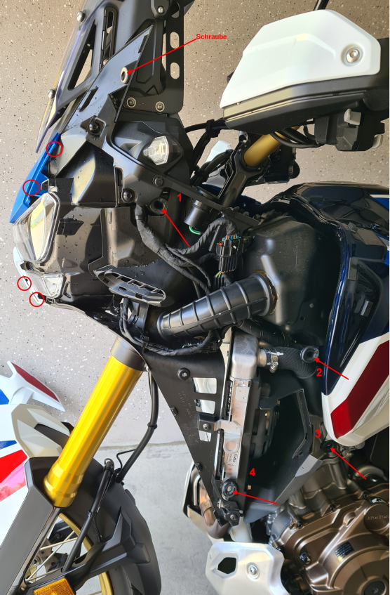

    Viele Infos zum Abbau der Seitenverkleidung gibt es nicht. So hab ich es gemacht:
    Zuerst das Forkshild (4 Schrauben und 4 Pins).
    Ganz oben neben dem Display ist die einzige Schraube (Inbus)
    Neben dem Kühler gibt es einen Pin. Bevor es jetzt mit etwas Mut ans abziehen geht, die Alu-blende mit dem Honda Logo abschrauben.
    Das Seitenteil verwindet sich ganz schön, dabei würde vielleicht die Alu-blende verbiegen. Sind ja nur drei kleine schrauben.
    Wenn die Blende ab ist kann man auch das Seitenteil besser anfassen.

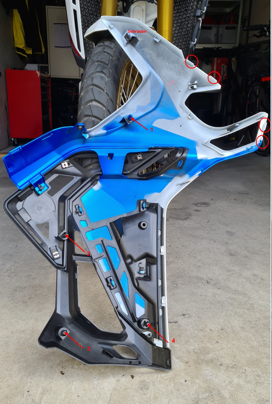

    Jetzt mit Schmackes, aber immer viel Gefühl die Verkleidung abziehen. Ganz langsam merkt man wies kommt.
    Es sind vier Pömpel (weis nicht wie ich die Dinger nennen soll). Vorsicht, die Gummilager können aus der Öse fallen.
    Macht aber nix, einfach wieder einsetzen, schmalere Seite nach hinten.
    Noch etwas, im Winter bei kälte würde ich die ganze Sache nicht machen. Wenn es richtig warm ist, Ist das Plastik weicher.
    Wenn die Pömpel sich gelöst haben das Seitenteil in Richtung Scheinwerfer drehen, dann rutschen auch die Nasen aus den Aufnahmen.
    Es sind einige Haken an der Innenseite neben dem Kühler. Das wars!!
    Die 12 Volt Buchse wird mit einer großen Überwurfmutter gehalten. Den 2 poligen Stecker neben der Buchse abziehen. Fertig
    Das Buchsenkabel ist ca 10 cm lang und in der Buche vergossen. Hab es mittig durchgeschnitten und das Navikabel dazwischen gelötet.
    zwei grüne Leitungen, ein helleres und das dunklere mit schwarzem streifen ist +. Isolieren und wieder einbauen.
    Achtung, die Buchse muss in der Halterung einrasten (Nase) sonst wird sie nicht fest.
    Zusammenbau. Meine Empfehlung, die "Pömpel" ein wenig einfetten. Mein geliebtes Hanseline (da saust die Maschine).
    Jetzt wieder viel Gefühl! Zuerst ganz vorne neben und über dem Scheinwerfer die Hacken in die Ösen.
    Vor dem endgültigen Festdrücken rundum kontrollieren ob alle Hacken eingerastet sind.
    Forkshild einsetzen, auch hier auf die Hacken achten. Schrauben rein. Tataaa, Fertig
    PS: Eine Schraube war übrig. Stunden später die Erleuchtung. Ganz oben neben dem Display.
