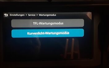

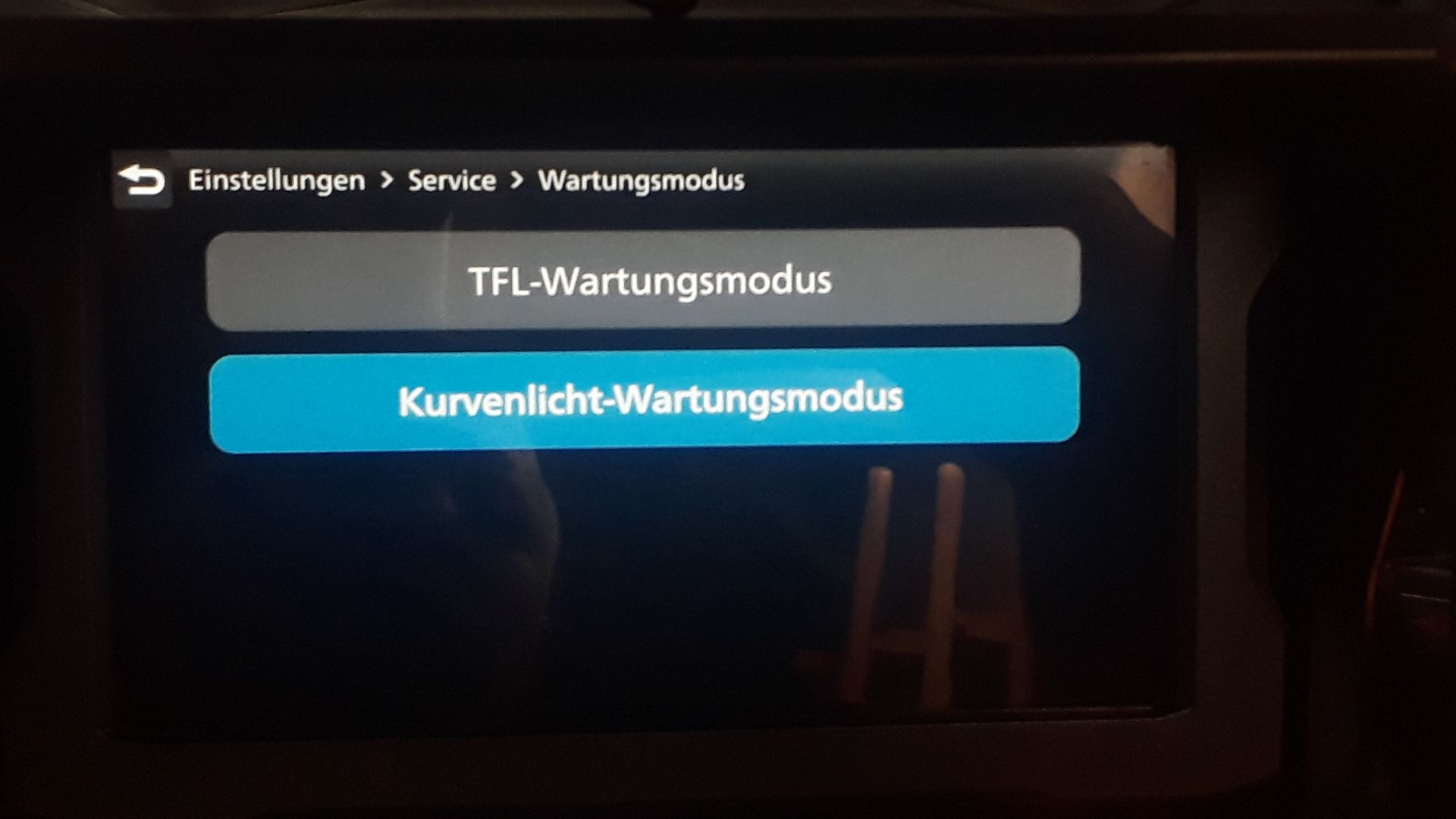

    Den Servicemodus findest Du in den Menüs der ATAS. Auswendig kann ich jetzt nicht sagen in welchem Menü. Dort gibt es einen Unterpunkt "Kurvenlicht testen". Bei diesem Test leuchten immer alle 3 Segmente des Kurvenlichts einer Seite.
    dazu gibts eine Einstellung.
    Und da dann mit dem Blinker die Seite auswählen
    Gruss mgr

    dafür sagt Dein Bild mehr als 1000 Worte! Und es zeigt in der allerobersten Zeile sogar an, in welchem Menü-Unterpunkt sich der Kurvenlicht Test versteckt. :thumbup:
