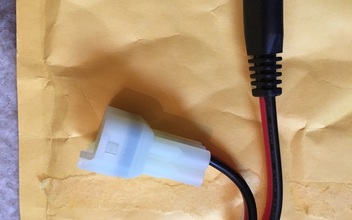

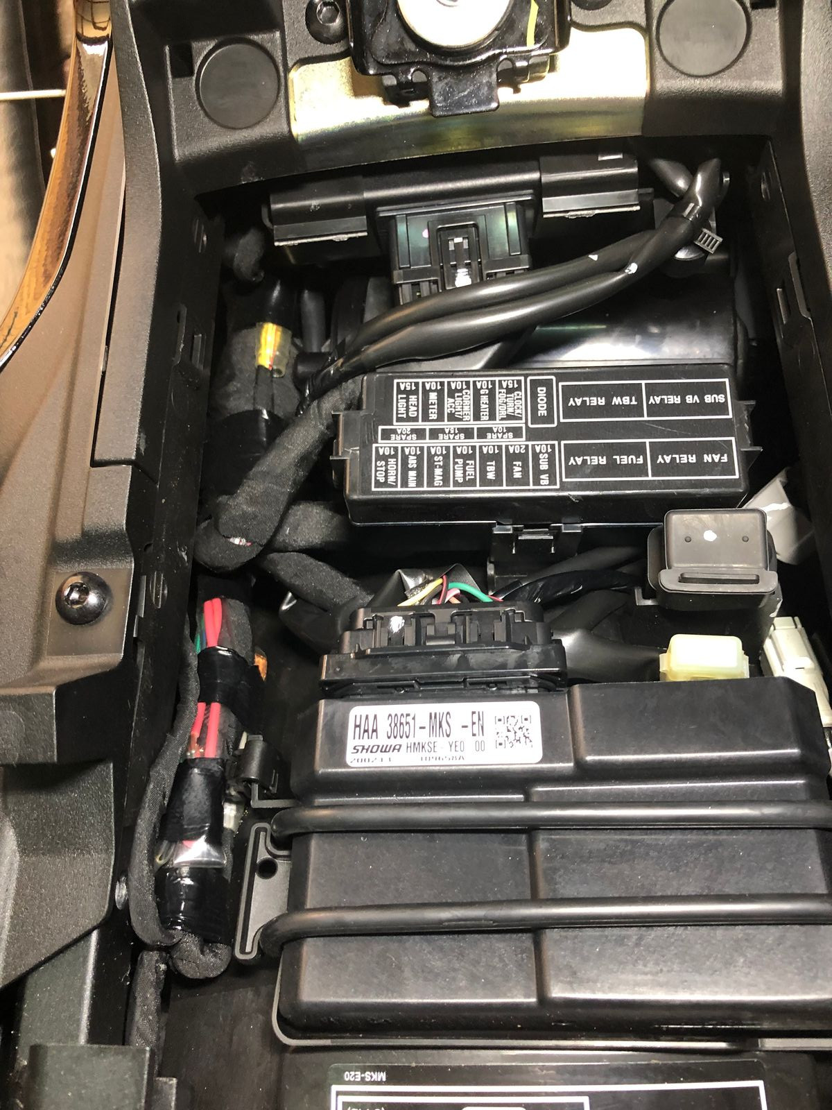

    Habe heute mal das Anschlußkabel für mein Ctek-Ladegerät an die ATAS SD09 2021 montiert. Dieses habe ich direkt
    an die Batterie angeklemmt und dann mit zusätzlichem Kabelschutz versehen verlegt sowie den Stecker schön und diskret
    hinter dem Motorschutzbügel plaziert, alles gut.

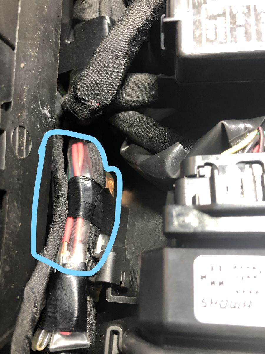

    Was mich mal interessiert, unter der Fahrersitzbank,in Fahtrichtung links sind miitels Isolierband zwei durchsichtige Kabel-
    schläuche mit jeweils einem schwarzen und einem roten Kabel, das Ende umgeschlagen und schon angeritzt im Bereich
    Abisolierung der Kabelenden, umgeschlagen mittels Isolierband an den Kabelbaum angebunden vorhanden.
    Ich habe mir die Arbeit erspart, die wirklich gut geschützt verlegten Kabel frei zu legen, es würde mich aber interessieren für
    was die Kabel denn eigentlich gedacht sind.
    Kann dazu jJemad etwas mitteilen?
    AT AS 1100 L ES DCT / Black / Raximo / MRA-WRS / SW-Motech Bügel & Koffer / Fork Sh. / MB Nebler / CTA 3 - Spass dabei......:wboy:
    .... ist der Optionsstecker nicht der in Fahrtrichtung rechts (meine sechspolig), hinten unter der
    Beifahrersitzbank?
    ..... bin verwirrt :)

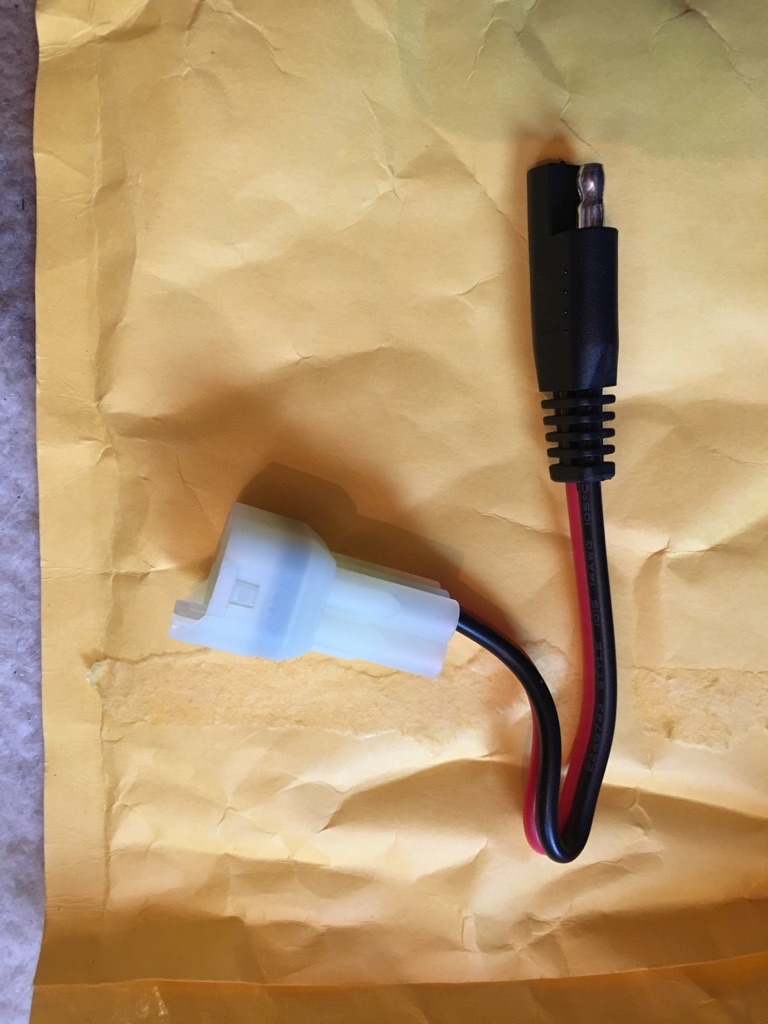

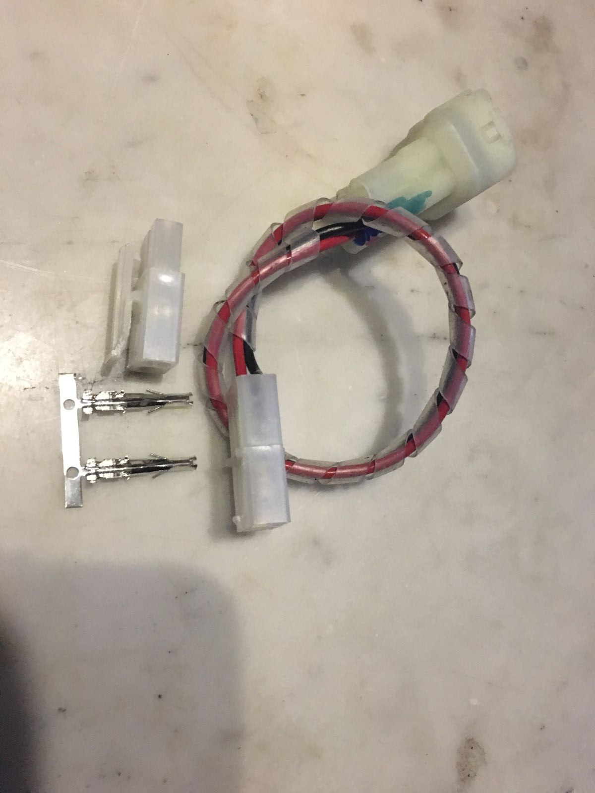

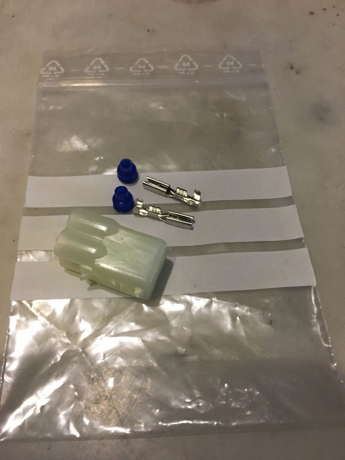

    Hallo Richard,
    danke für deinen Beitrag mit den Bildern, ich hab nämlich meine Buchse / Stecker zum Laden auch noch nicht gesetzt.
    D.h., man kann diesen "Optionsstecker" auch für ein Ladegerät nutzen?+
    Grüsse Frank
    Hessentruppe
    ...wenn Du das Bild aufzoomst siehst Du den Anschluß.....
    Hallo Frank!
    Das war seinerzeit auch meine Frage welche aber unbeantwortet blieb. Ich habe den Ctek-Ladeanschluß direkt an die
    Batterie angeklemmt, die Kabel nochmal ummantelt und an meinen Motorschutzbügel mittels Klett angeheftet.
    Mache die Tage nochmal ein Bild davon.....
