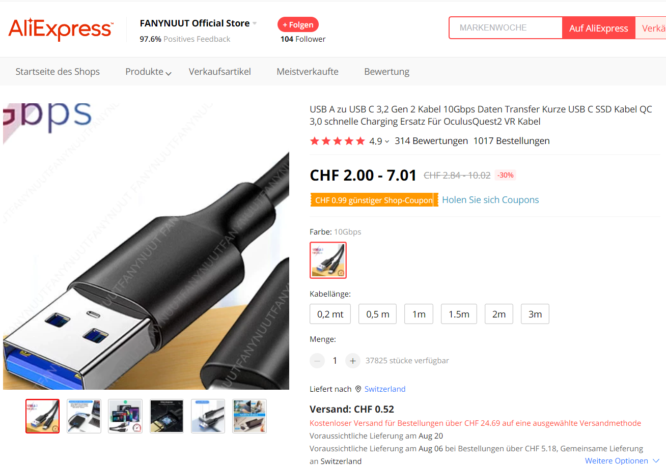

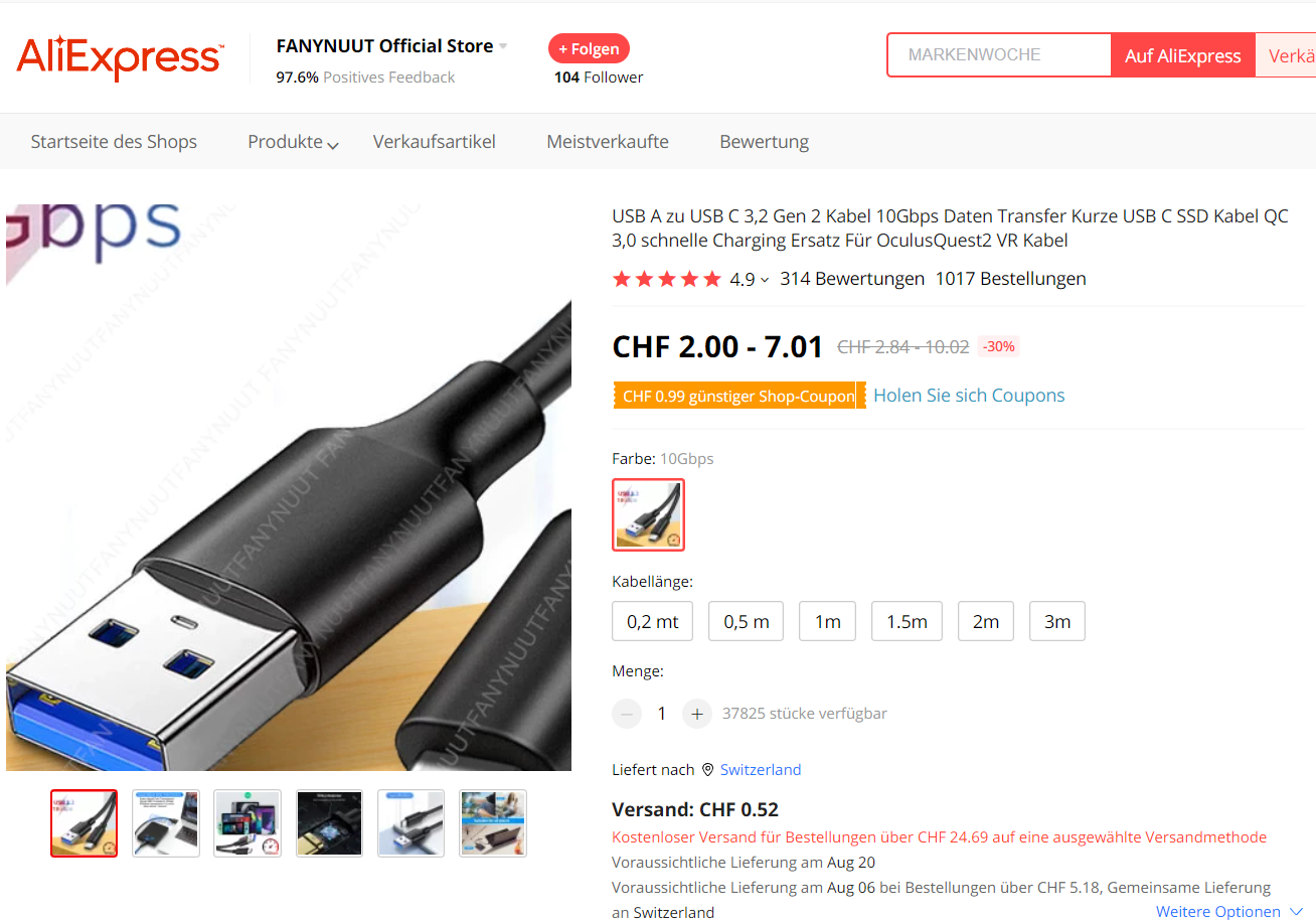

    Ich denke, die Hauptursache für Unterbrüche sind die Kabel. Ich habe mit dem Anfangs als gut beurteilten UGREEN Kabel doch ab und zu Abbrüche und Neustarts gehabt. Mit einem 0,7m (oder 1m, bin nicht ganz sicher) original Samsung Kabel wurde es besser. Aber das weisse Kabel gefällt mir halt einfach nicht!
    Unterdessen weiss ich, dass USB3-Kabel in verschiedenen Spezifikationsstufen existieren. In diesem Falle offensichtlich USB 3.2. USB 3-Kabel gelten als semi-aktive Kabel: für Ladezwecke sind sie passiv, für Kommunikatinonszwecke aber aktiv und es gibt sie in verschiedenen Geschwindigkeitsstufen. Offenbar braucht es für Android Auto mind. 10 Gb/Sec.
    Ich habe jetzt mit diesem 0.5m langen Kabel einen stabilen Betrieb:
