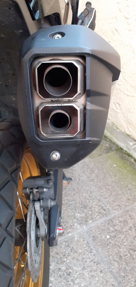

    da mir das Brüllen und Knallen meines originalen Schalldämpfers auf den Plümmel ging, habe ich mir nun einen SD04-Dämpfer montiert.
    (Für mitlesende Polizisten und TÜV-Prüfer: Ich beabsichtige, auf meiner SD06 einen SD04-Dämpfer zu montieren......)
    :zwinker:
    Es ist für mich (jeder Jeck ist anders) nun eine Wohltat für die Ohren!
    Stärkeres Beschleunigen klingt eher verhalten und selbst ein per Wippe erzwungenes Herunterschalten aus hohen Drehzahlen geht akustisch nun eher "leise" vonstatten.

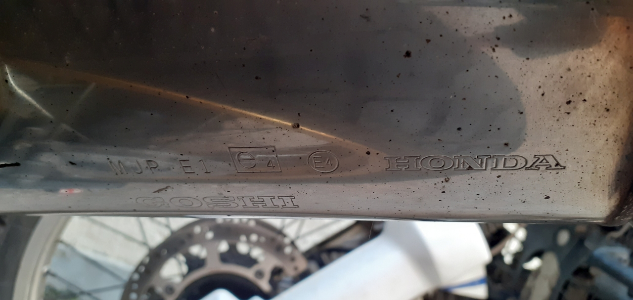

    Die ABE dürfte nun fott sein :shock:

    Gibt es hier 06ler, die sich einen 04er Pott haben erfolgreich eintragen lassen, sodass die ABE wieder greift?
    Falls ja, bei welcher Organisation und mit welchem technischen und finanziellen Aufwand?
    Oder aber: Mit welcher Begründung wurde die Eintragung verweigert?
