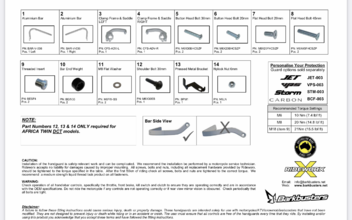

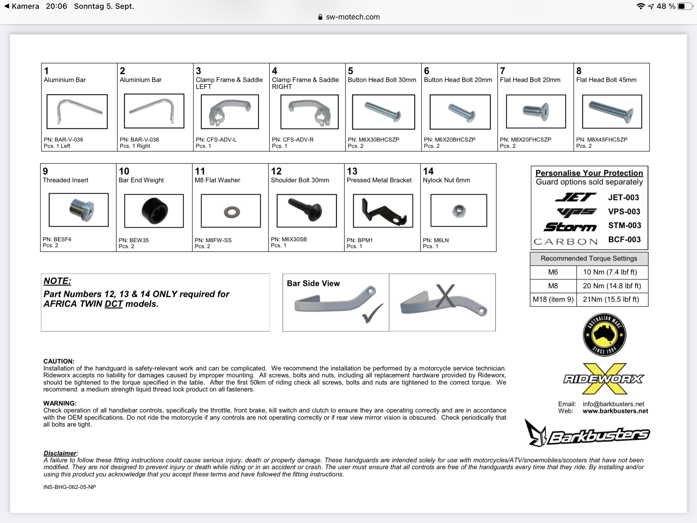

    mal ne Frage zu diesem kleinen Blech:
    Liegt da den barkbusters irgendeine ABE bei?
    Mein TÜV Prüfer sagte mir nämlich, dass man den Hebel nicht aus seiner Nullposition verstellen darf und er mir das auch nicht per Einzelabnahme eintragen wollen würde…
    (Ich mein das Blech unter Nr. 13 für dct, welches den Bremshebel ja paar mm näher an den Lenkergriff holt)

    Aber es geht mir wie gesagt um das Blech am Bremshebel.

    Ich möchte die Bremse mit dem Blech näher an den Lenker holen, damit man im Notfall (Bremsung am Hang im Gelände) besser und schneller rankommt.
