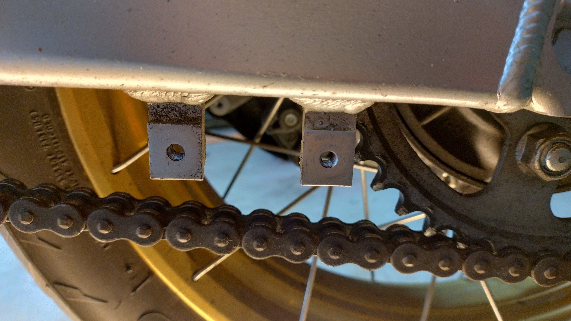

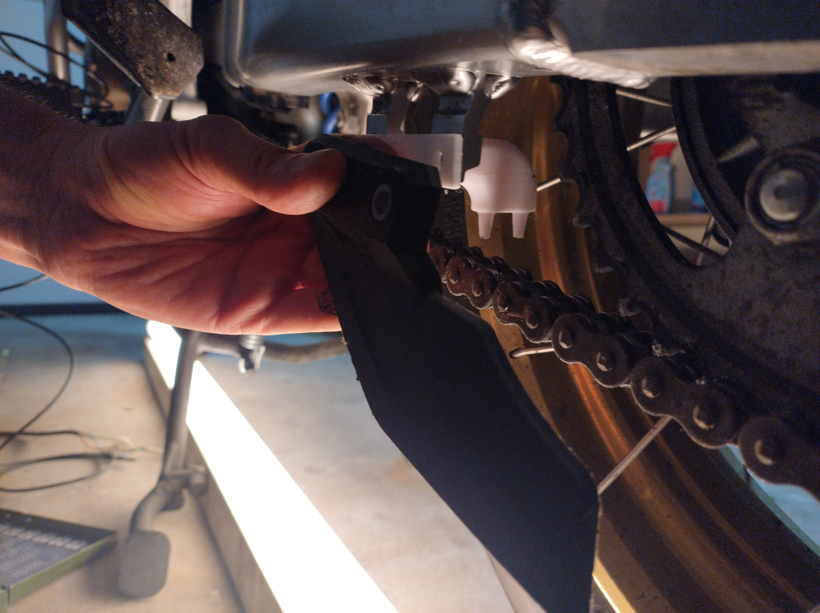

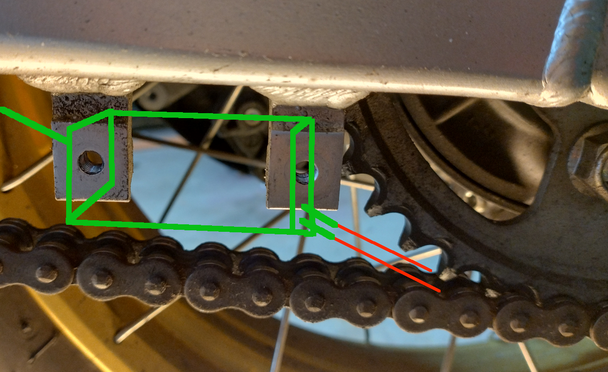

Sie wird von Aussen angebracht. Und da drauf kommt dann die Orginalschraube mit dem unteren Kettenschutz.

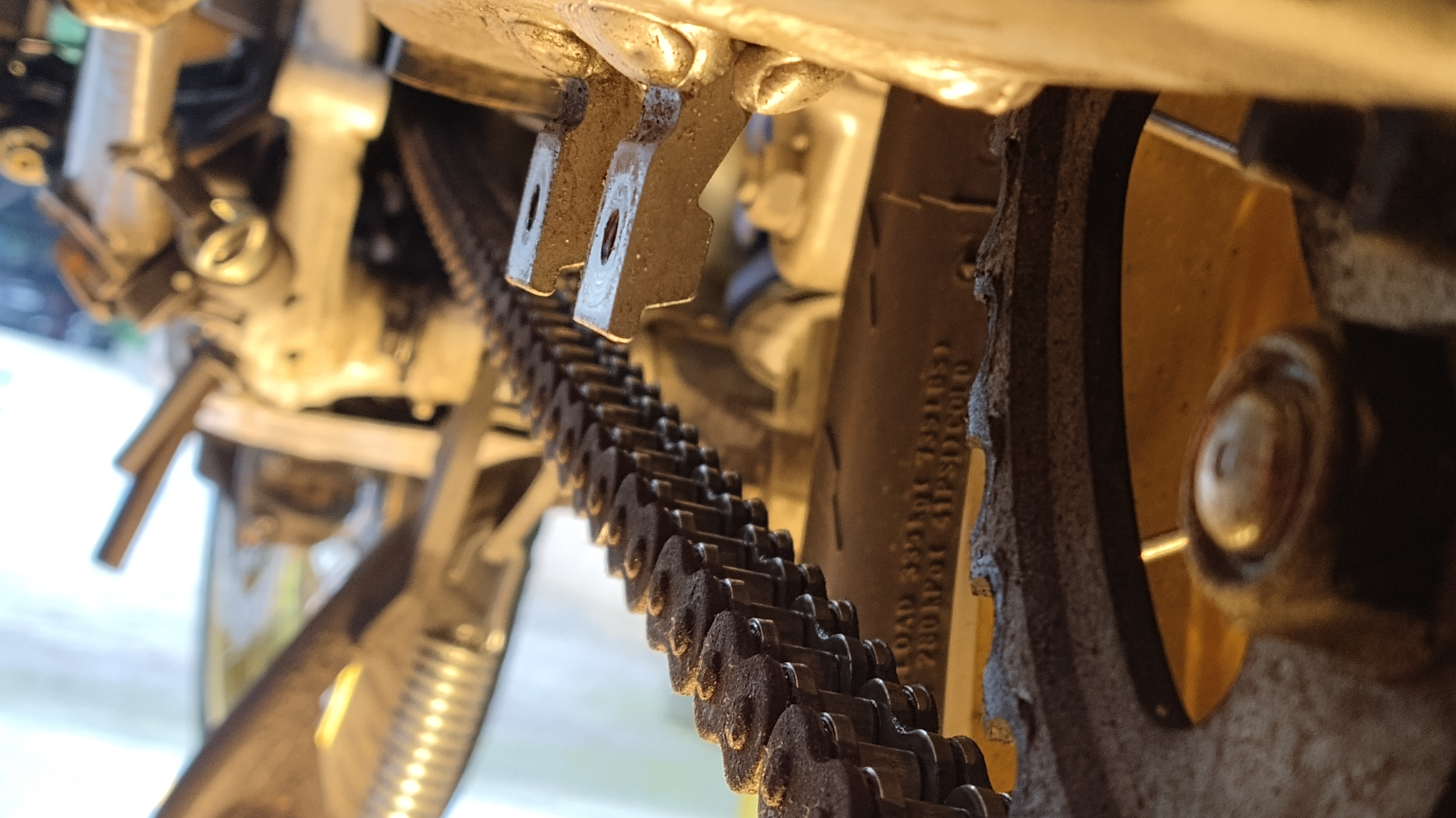

Alles anzeigenDie Muttern liegen wahrscheinlich noch außerhalb der äußeren Verbindungsglieder der Kette, oder? Was für ein Material verwendest du für die kurzen Schlauchstücke?
Welche Muttern meinst Du ? Die Endschläuche sind die, die bei dem Öler dabei waren. Da ist einiges übrig.
Auf dem Foto fehlt noch der Kettenschutz.
Innen ist es dreckig bei mir.

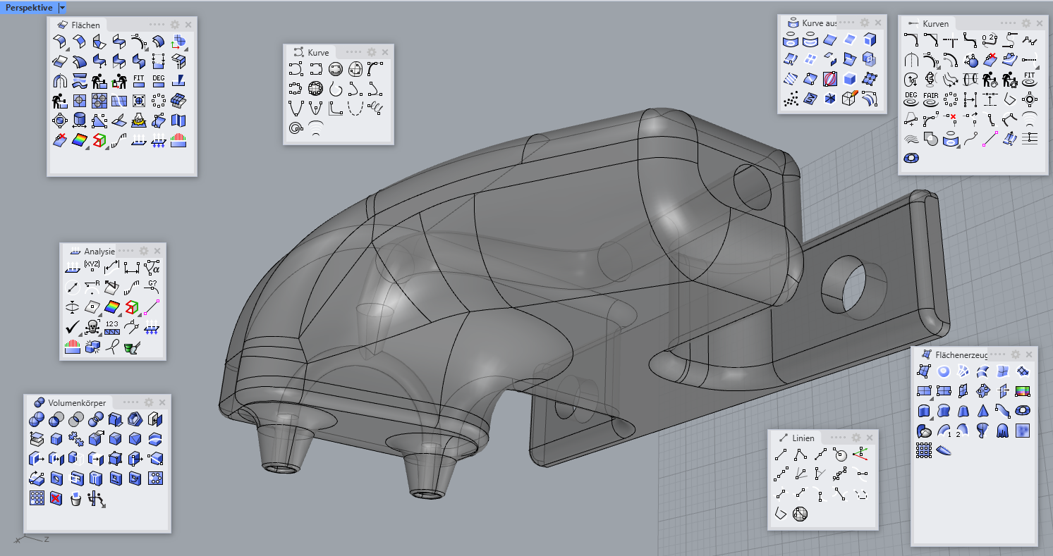

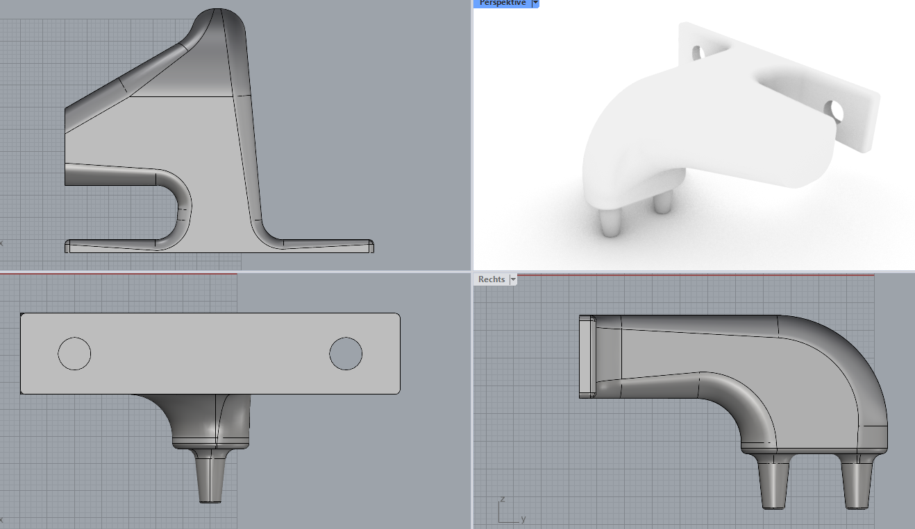

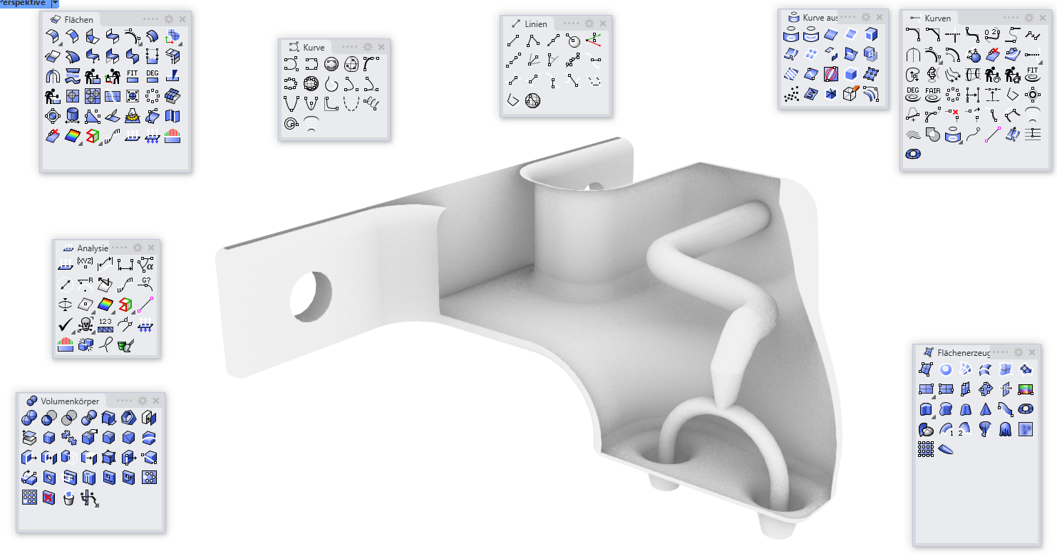

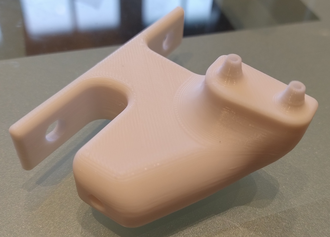

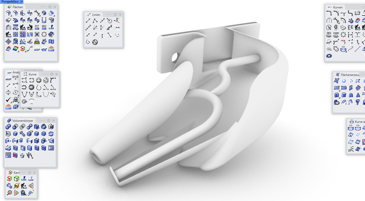

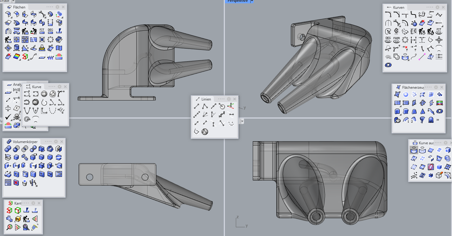

Auch wenn ich noch eine andere Methode im Kopf habe, drucke ich gerade diese Version. Damit ihr Ruhe gebt.
Innovation und etwas echt Neues entsteht nur, wenn man sich von Bekanntem löst und neue Wege geht. Auch wenn sie noch so verrückt erscheinen. Dies hier unten ist aber die bekannte Version.

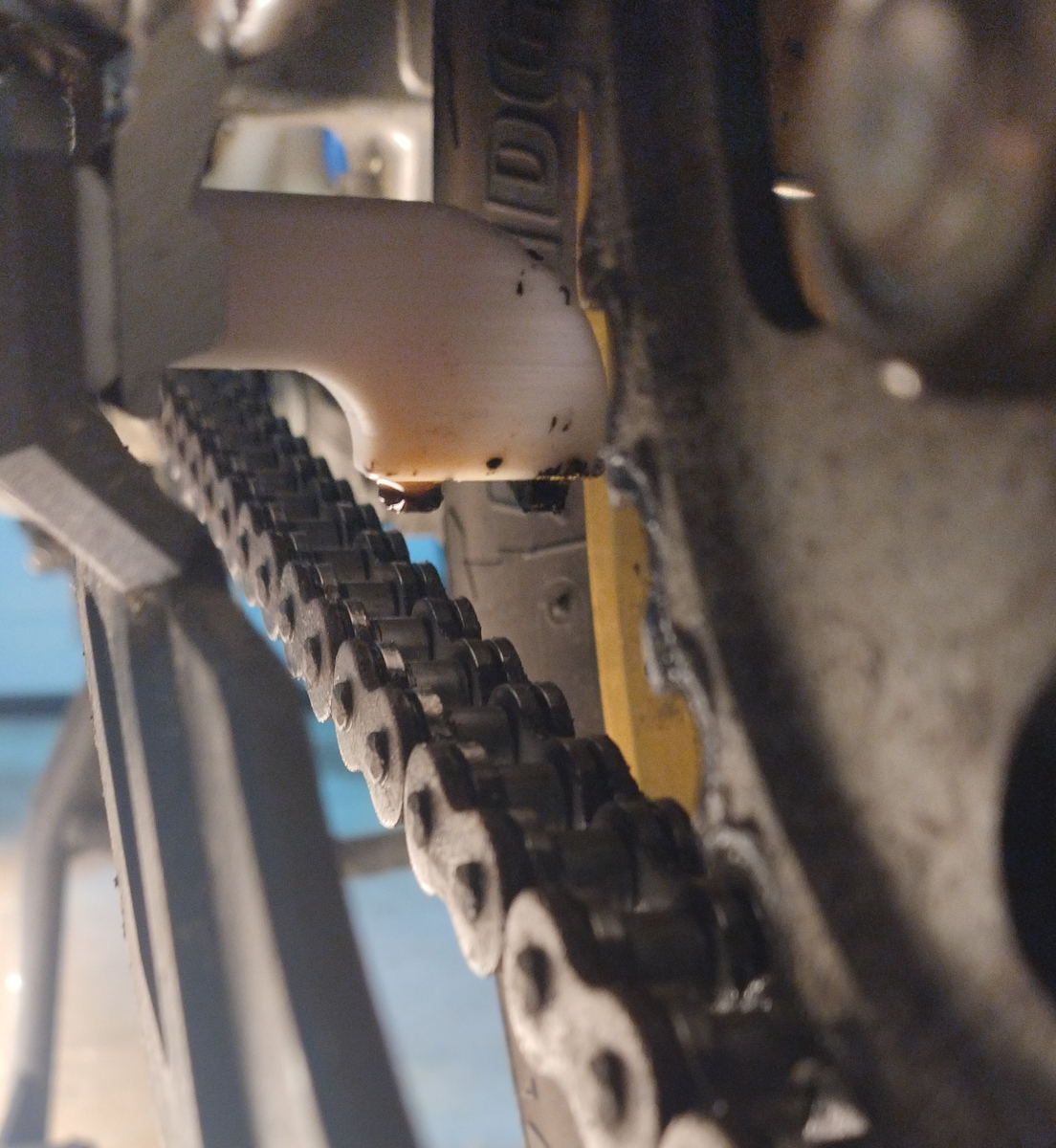

Die Endstücke sind etwa 20mm vom Kettenrad entfernt. Ø4.1mm. Man steckt dann einen etwa 50mm Schlauch rein, den man konisch zum Rad abschrägen kann. Wichtig war mir Stabilität und nicht Schönheit. Das kann man später noch. Wenn dann ein Endschlauch kaputt geht, braucht man ausser einem Stück Schlauch nur ein Messer oder Zange.
Ich vertraue nun voll auf die Kapilarwirkung und Zentrifugalkraft. Wir werden sehen ... ich teste das so nächste Woche auf einer 1500km Tour.

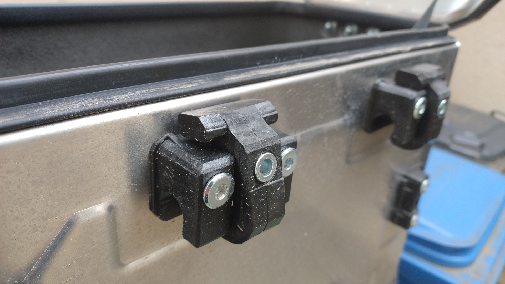

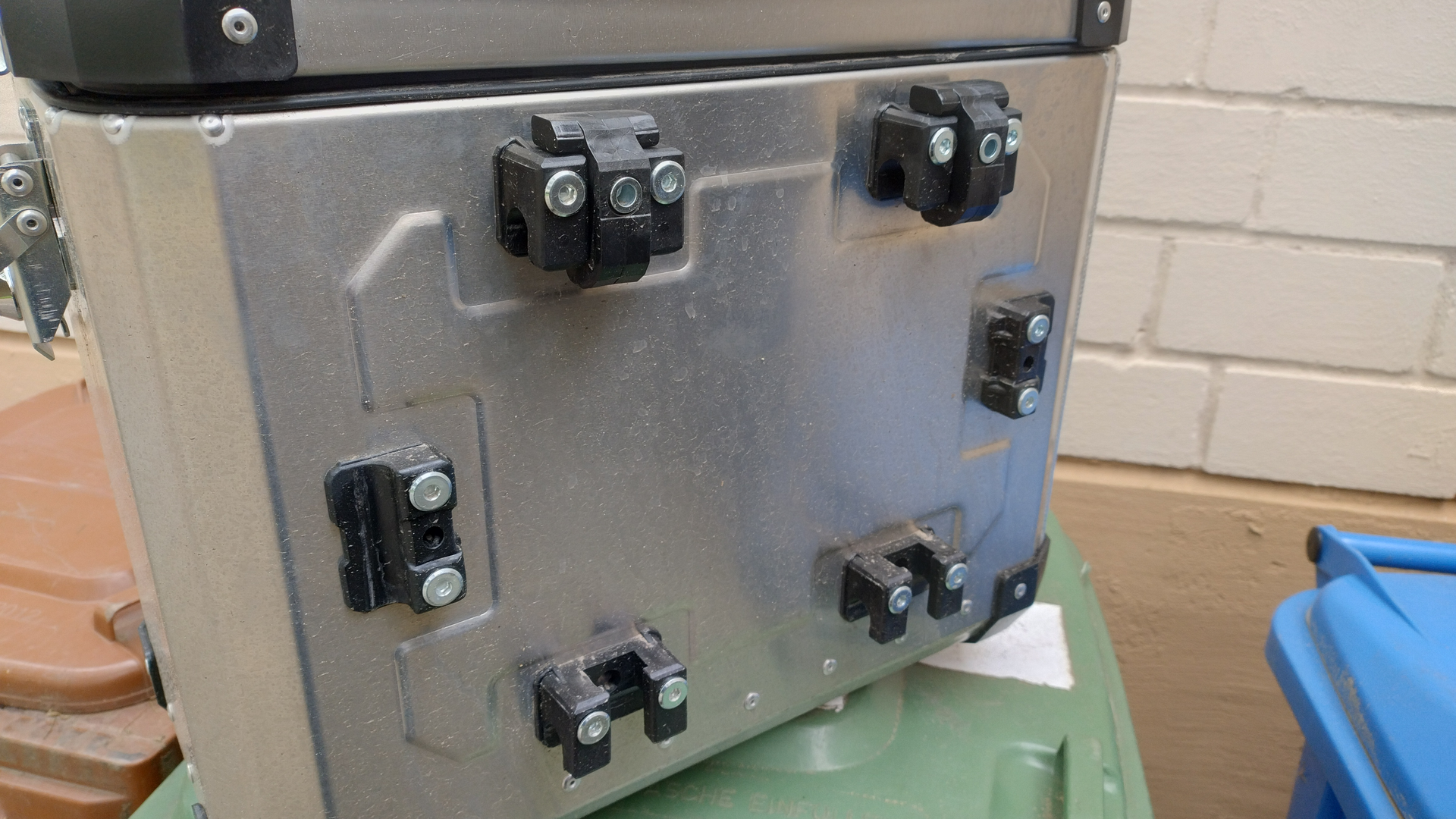

88L in 2 Koffern bei 99cm Gesamtbreite montiert. Das ist wirklich 1a Ware. Support und Reaktion ist auch Top. Wenn Du eine Anleitung für die Befestigung der Koffer brauchst, ich habe eine. Sie war bei mir nicht dabei. Oder nimm direkt diese hier.
Ich habe nur die Seite 2 gebraucht, um zu wissen wo welche Schrauben hin kommen.

Ja, klar. Die Koffer rasten oben ein und werden mit einem sehr stabilen Mechanismus von innen mit einer Schraube festgedreht. Das ist kein Spielzeugverschluß , sondern mega stabil. Ich hatte schon einige Koffer an Trägern. Diese Methode ist mit Sicherheit die beste Befestigung von allen. Mit den Koffern kannste in die Wüste fahren.
