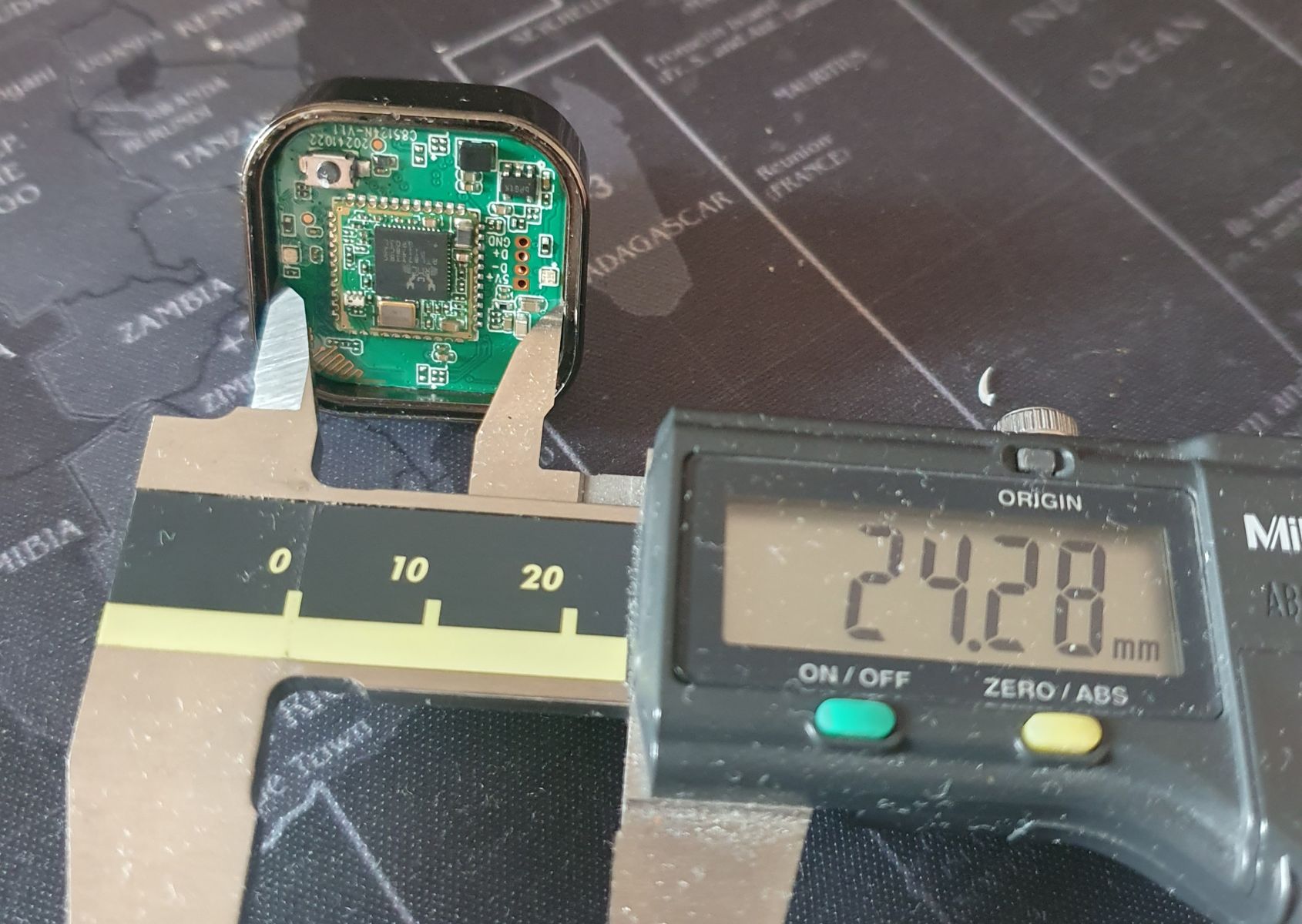

    Obwohl ich einen funktionierenden Stick habe, wollte ich trotzdem immer einen Ersatzstick haben und so habe mir den Xuda bei Ali bestellt. Heute ist er angekommen. Und ich kann sagen, dass auch er funktioniert. Mit Android und einem Samsung A55.
    Ich habe schlappe 14€ dafür bezahlt. Man muss immer wieder zu unterschiedlichen Zeiten gucken.
    Äusserlich hat er mit Gehäuse 26mm in der Breite.
    Das Gehäuse geht noch leichter ab, als bei dem anderen, den ich vor einem Jahr gekauft habe.
    Einfach nur leicht mit der Zange zusammendrücken, so, dass man mit einem kleinen Schraubenzieher das Gehäuse abheben kann.
    Ausgepackt hat er genau die geforderten 20mm und passt genau in den Steckeranschluss der AT.
    Links der Xuda, rechts der Stick, den ich vor einem Jahr gekauft habe.
    Einfach ins Cockpit stecken, den Schlüssl drehen und kurz abwarten. Der Stick fängt dann an rot zu blinken und es erscheint der Begrüssungsscreen des Sticks im Display. Nach erfolgreichem Erkennen leuchtet er blau.
    Dann den Stick per Bluetooth mit dem Handy verbinden und los gehts...
    Ich habe den Eindruck, dass er schneller ist, als der den ich letztes jahr gekauft habe. Klar, man muss die Android Auto Kopplung jedes mal bestätigen, wenn der Schlüssel gedreht wird.
    Bei dem alten Stick dauerte das immer so 15 Sec. Bei dem Xuda geht das ratzfatz.
