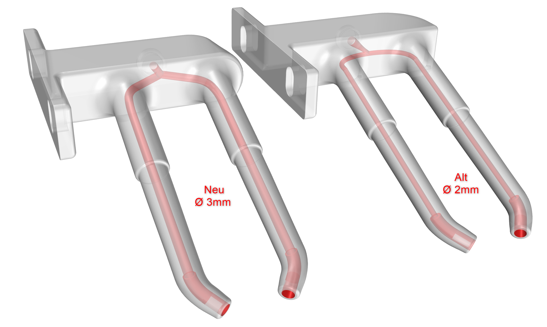

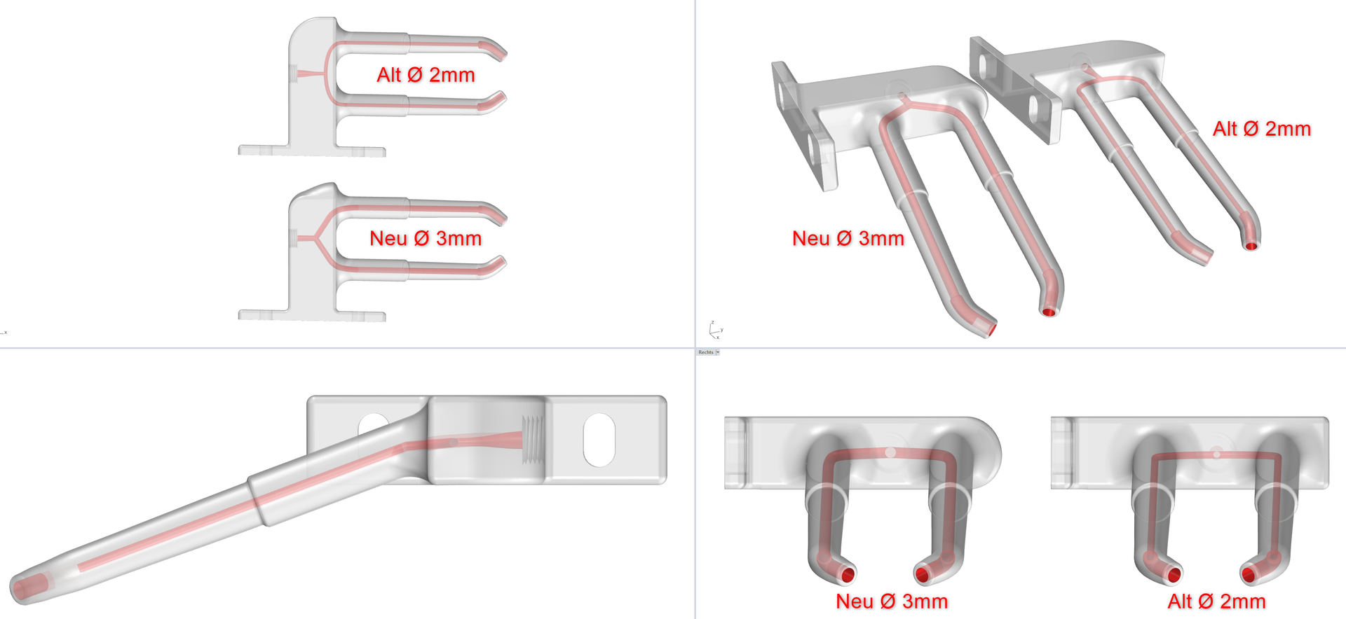

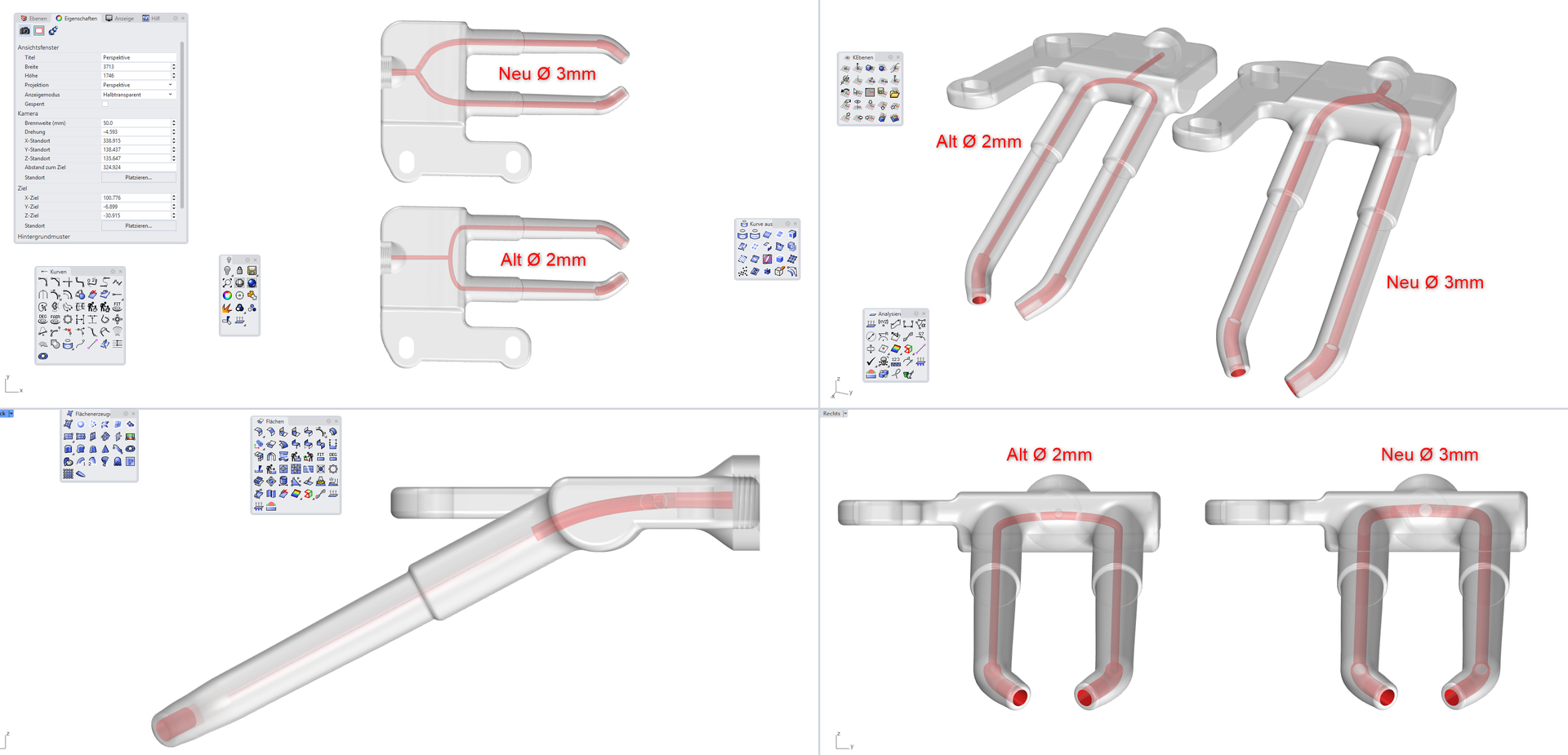

    Hallo Leute,
    es gibt eine neue Version meines Kettenölers mit einem größeren Durchmesser der inneren Leitungen.
    Die Originalausführung hat im Inneren einen Durchmesser von 2mm. Aufgrund von Verklumpungen des Öls oder anderem Dreck kann es hier zu Verstopfung kommen.
    Normalerweise lässt sich das mit einem Draht oder einem Pfeifenreiniger beseitigen, aber ich habe dennoch nun den Durchmesser auf 3 mm angehoben, um Verstopfungen vorzubeugen.
    Die 2mm stammten ursprünglich aus dem Innendurchmesser der 4mm Schläuche, die dem Nemo oder anderen Ölern beiliegen. Verstopfen diese , kann man sie relativ leicht wieder freiblasen. Das ist bei meinem Teil nicht so einfach möglich. Mit einem Bohrer geht das nur oben , da wo sich die Leitung teilt. Danach ist aber Feierabend und man braucht einen Draht.
    Aktuell habe ich zunächst die SD08/SD09, bzw. SD13 geändert. Die SD06 Version folgt aber direkt.
    Viele Grüße
    Horst
