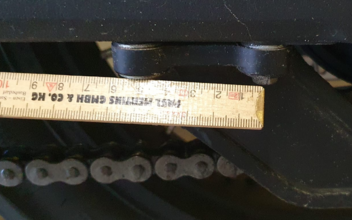

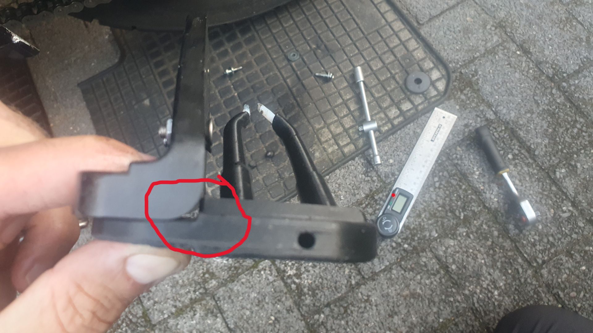

Tja, was soll ich sagen ? Ich habe ja den Heedbügel und hatte in meiner ersten Version auch noch eine vertikale bewegliche Achse drin. Der Heedbügel hat eine Lasche und da konnte ich gut ansetzen und die Lasche nutzen.

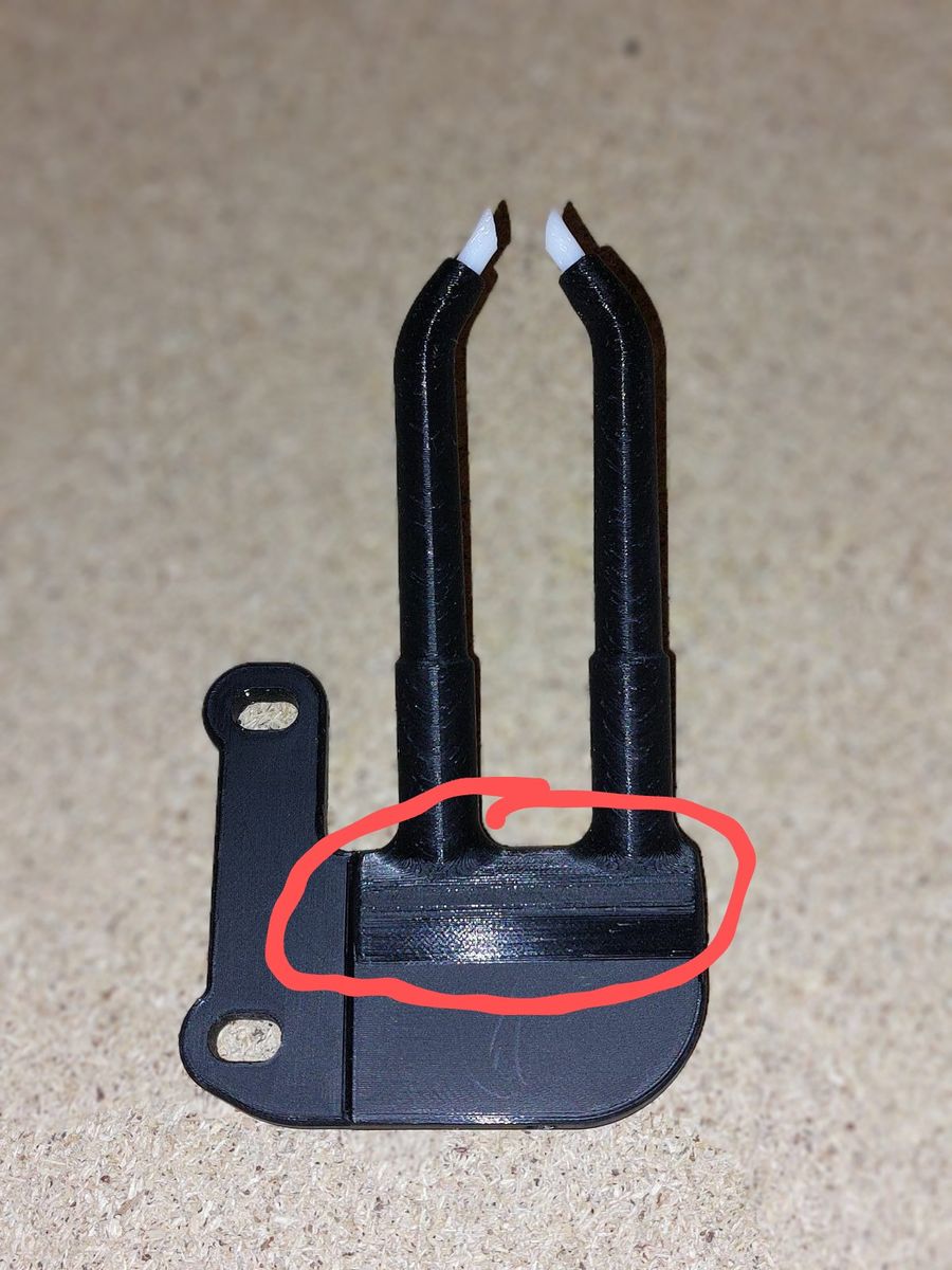

Ich habe alle bewegliche Achsen entfernt, schlicht aus dem Grund, dass diese ganzen Schraubverbindungen auf Dauer nie so bleiben. Egal ob beim Saubermachen oder irgendwann anders, man kommt jedes mal an die Lampe und verstellt sie. Du hast echt extrem viele Schrauben und Verstellmöglichkeiten. Ich habe die alle beseitigt und habe meinen Chinakracher fest arretiert und brauche mich nicht zu fragen , ob mich jemand im Dunkeln anblinken wird, weil ich ihn blende. Je kleiner der Hebel zum Bügel, desto geringer die Wahrscheinlichkeit, dass etwas abbricht oder sich verstellt.
Aber ich kenne auch das Gefühl der Entwicklerkrativität.
Es ist eben immer ein Entwicklungsprozeß, den man da durchmacht. Konstruieren, bauen, ausprobieren und wieder ändern. Am Ende ist oft die ganz einfach Variante die effektivste und sicherste. Aber jeder wie er mag.
Ich drucke die Teile alle mit PETG. Das hat die letzten 6000km ganz gut gehalten.

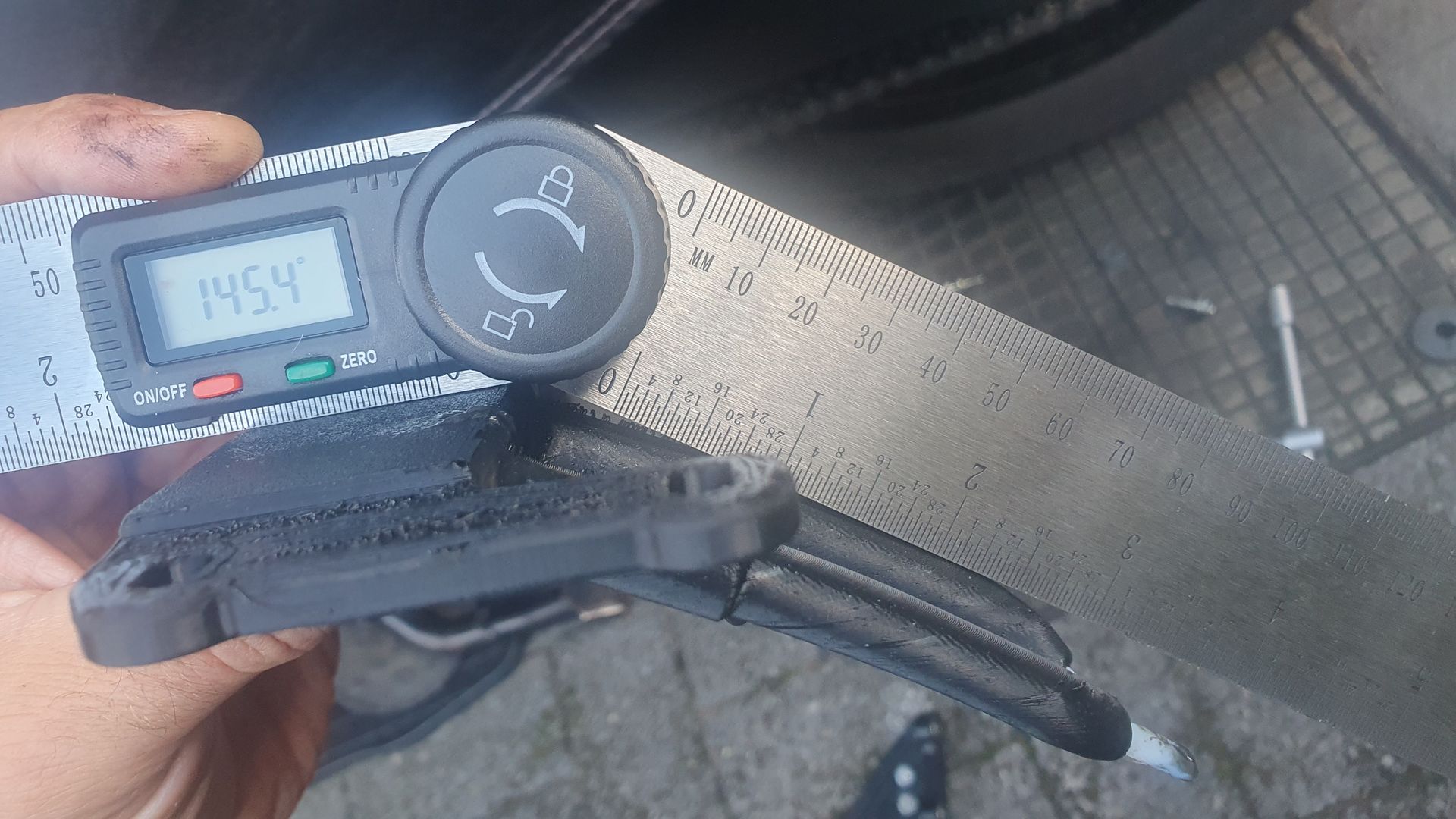

Es sind da 2 Schrägen drin, weil die Lasche eben nicht genau senkrecht zur Fahrtrichtung verläuft. Auch das muss man immer wieder ausprobieren. Messen ist da nicht.
