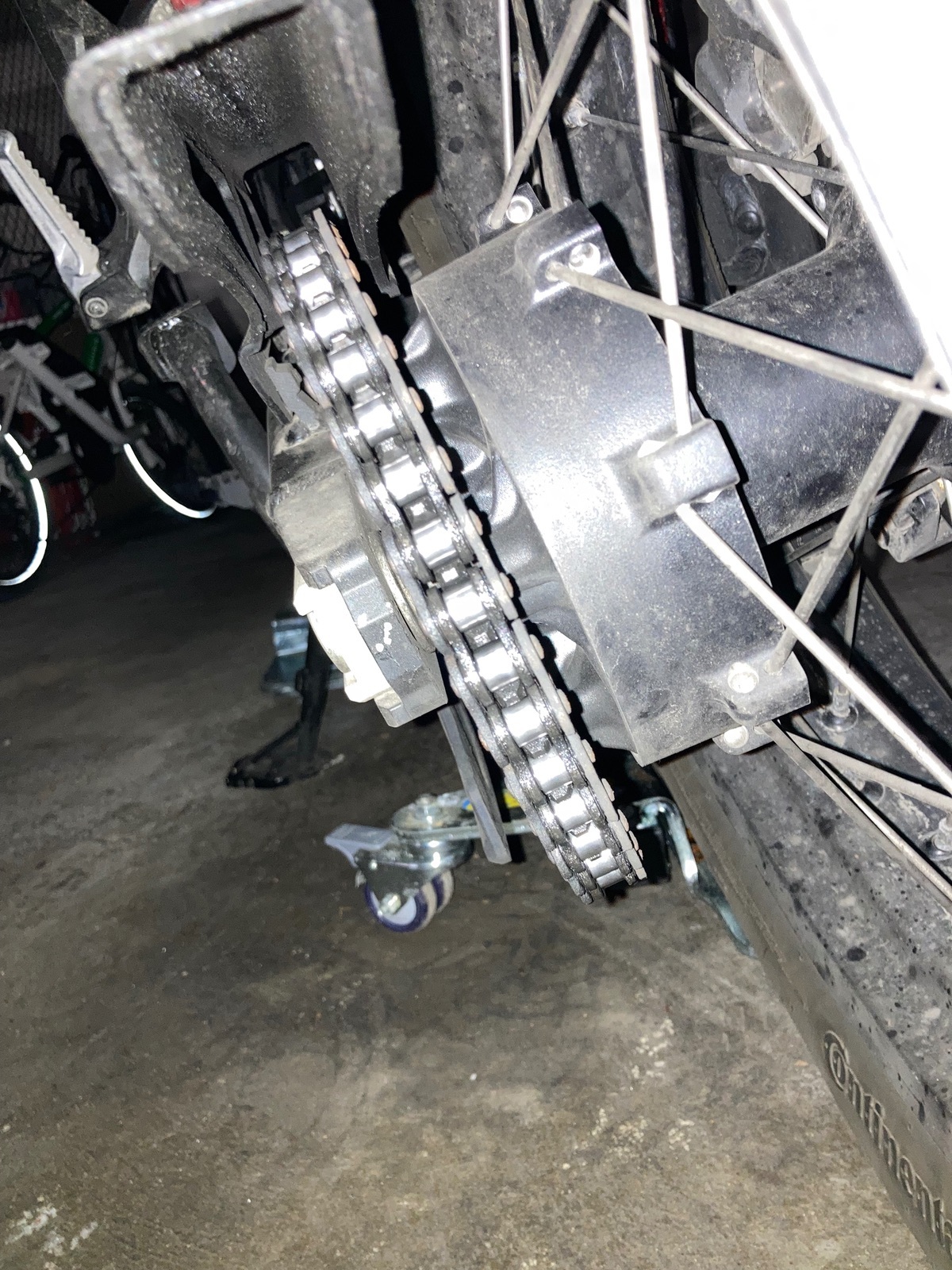

    bist Du sicher, dass die Endstücke am Kettenblatt anliegen ?
    Ich öle nie blind nach km, sonern ich schaue mir regelmäßig die Kette an und entscheide dann.
    Der Doppelöler zieht kein Öl, er bekommt Öl, entsprechend dem Druck, der sich im Ölbehälter aufgebaut hat.
    Das Öl und die Temperatur spielt sicher auch eine Rolle. Ich benutze das billigste Kettenöl von Louis für 11€. Das wird sicher noch länger halten.
    Ich drehe immer nur 45 Grad und schaue beim nächsten Stop. Wenn die Endstücke beidseitig gut anliegen spritzt da garnichts.

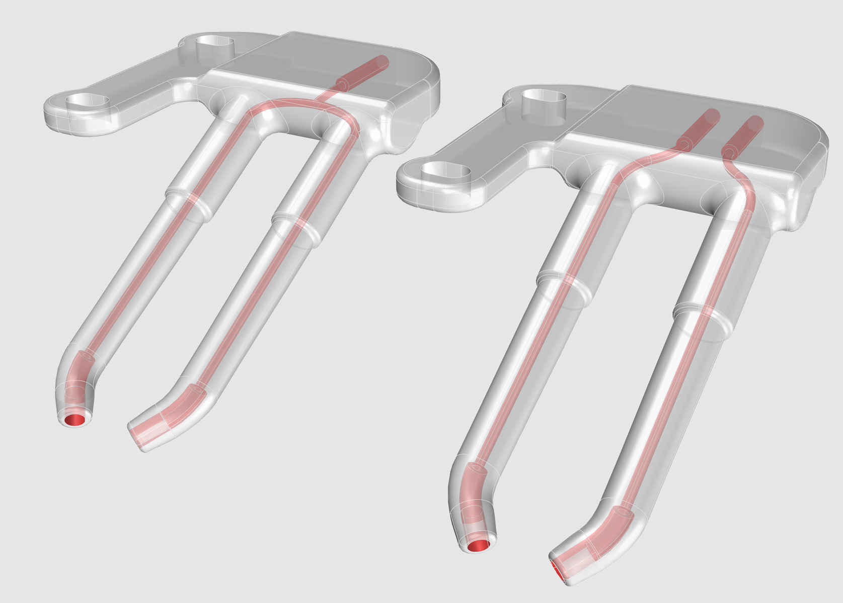

    Hier ist die SD08/09 Version für den Anschluß an 2 Zuleitungen.
    Meinst Du den Zufluß mit 2 Schläuchen für SD08/09 Version ? Die gibt es aktuell noch nicht. Wenn Du eine haben möchtest, ist das aber kein Problem. Dann mache ich eine. Du hast ja bereits meine Paypal-Adresse. :happy-sunny:

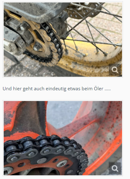

    Danke MapStef für die Fotos. Es scheint so , als wenn jede AT im mm Bereich etwas anders ist, vor allem wenn andere Kettenräder eingesetzt werden. Mein Öler ist so ausgelegt, dass man/frau ihn ggf. anpassen kann. So wie es schon ein paar Leute gemacht haben durch Erhitzen des Auslaufs oder durch individuelle Ausläufe mit dem normalen Ø4mm Schlauch. Auf Deinem Bild 1 sieht man sehr gut, wie er anliegt. Ich war gestern abend wieder damit unterwegs . Ich öle meistens bei Geschwindigkeit im Stadtbereich. Nicht auf der Autobahn. Es ist klar, dass das Öl dann anders herumspritzt.
    Ach ja, ich habe auf andere Schrauben verzichtet. Mir erscheinen die 4 oder 5mm für das Gewinde als ausreichend.
    Die aktuelle Version sieht nun mit Langloch folgendermaßen aus.
    Die SD06 Version ist ebenfalls gerade im Test, bzw. ich habe einen Prototyp gedruckt. Hier mit 2 Anschlüssen. Es kommt aber auch eine mit nur einem Anschluß.
    Material: PETG
    Schichthöhe: 0,12mm
    Füllgrad: 80%
    Wandstärke: 2mm

    Hallo Samplemann,
    Wenn deine Position nicht passt kannst wie Reiner vorsichtig erwärmen und leicht biegen. Bei Thermoplasten geht das.
    Die Langlöcher sind im Update bereits drin.
    Das gibt mehr Spielraum und lässt sich natürlich auch nachträglich noch feilen.
    Man kann das auch vorsichtig mit der Bohrmaschine machen.
