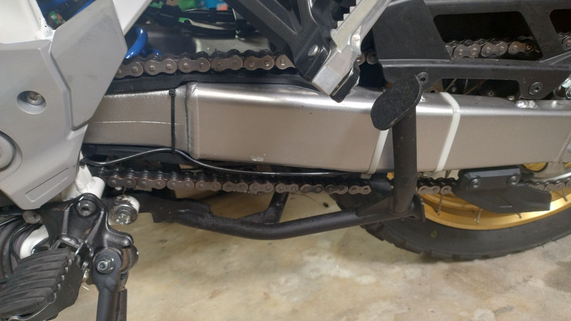

Alles anzeigenEine Praxiserfahrung: ich bin heute rund 600 km Motorrad gefahren und habe dabei zweimal vollgetankt. Nach dem ersten Tanken habe ich den Öler betätigt, wie ich das immer mache, nämlich eine Vierteldrehung gedreht und danach drauf geachtet, dass ich die nächsten paar Minuten kontinuierlich und nicht zu schnell fahre.
Nach dem zweiten Tanken, also rund 250 km später, sah man am Hauptständer und am Kettenschutz deutliche Schleuderspuren vom Öl. Auch die Felge und die Rückseite des kettenseitigen Koffers haben Ölspritzer abbekommen. Die Kette sieht satt ölglänzend aus. Ich habe dann auf das Ölen nach dem zweiten Tanken verzichtet.
Mein erster Eindruck ist: Zu viel Öl erwischt. Das wundert mich etwa, weil ich sonst auch nicht anders öle. Es war heute definitiv den ganzen Tag sehr warm, vielleicht hat das auch eine Rolle gespielt. Oder kann es sein, dass die Doppeldüse mehr Öl aus dem Reservoir zieht?
Ich werde in Zukunft einfach quantitativ weniger ölen, entweder seltener oder mit weniger Menge. Wenn sich das Ergebnis so optimieren lässt, habe ich nichts dagegen.

Alles anzeigenNachdem MapStef berichtet hat, dass bei seinem Doppel-Öler noch nicht beide Düsen sauber am Kettenrad anliegen, habe ich meinen Öler mal angesehen: Sitzt alles super.
Ich fahre meinen Nemo 2 im Sommer mit 20W80 Getriebeöl, seit rund 250 km ist jetzt die neue Düse drin, und vor ungefähr 150 km habe ich das letzte Mal dem Nemo 2 eine Vierteldrehung verpasst.
Sieht gut aus, finde ich.

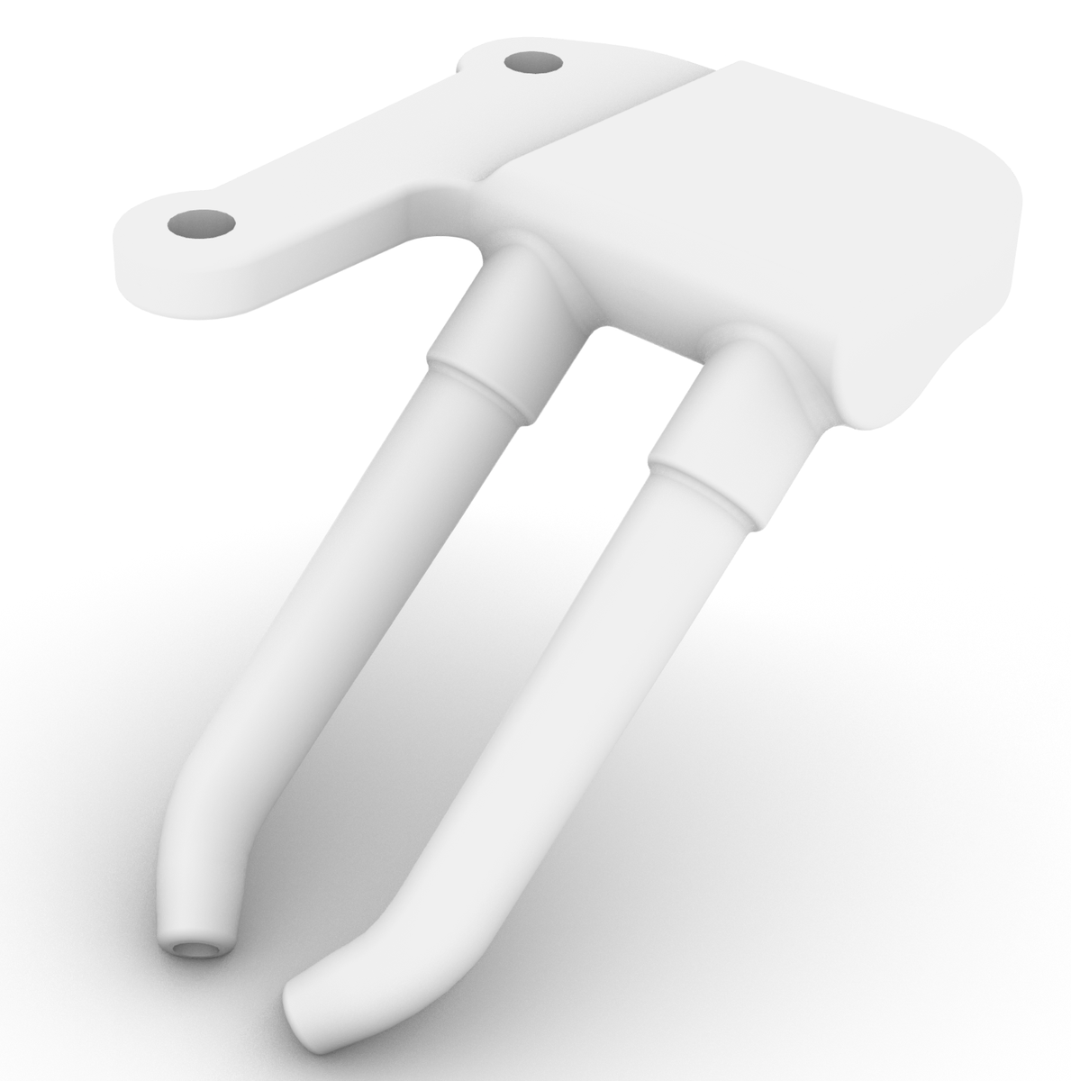

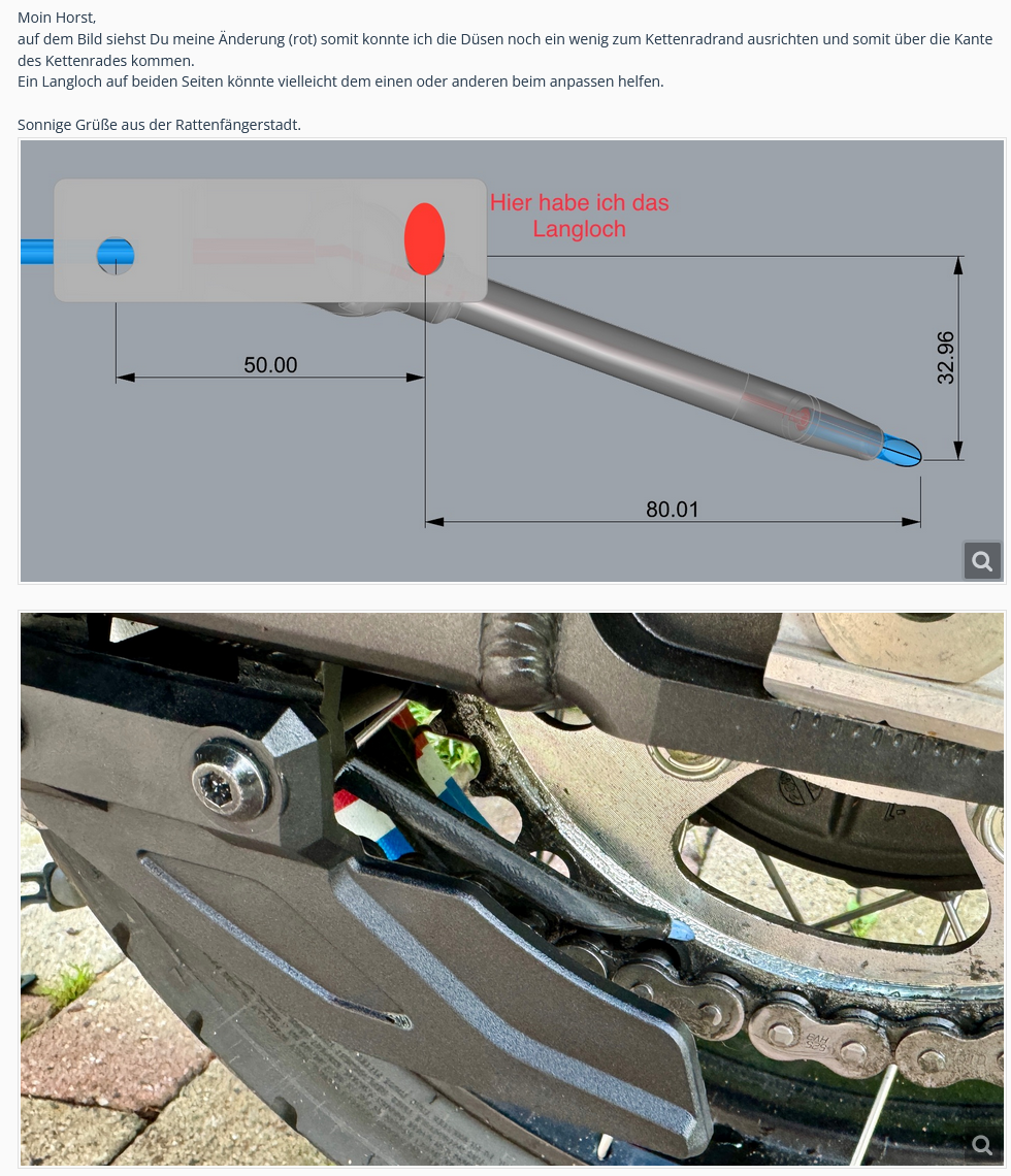

Alles anzeigenHallo AS_SD09_Biker, nachdem La Belle Sauvage entlich mal ein Bad genommen hat, habe ich mich an den Anbau "deiner" Doppeldüse gemacht. Auf den Fotos habe ich nur die Metallhülsen des Kettenschutzes als Platzhalter benutzt. Der Kettenschutz ist ja nicht dicker als seine Metallhülsen. Die Doppeldüse gefällt mir sehr. Bei der Montage ist mir folgendes aufgefallen.
- die Doppeldüsen kommen zu weit nach innen am Kettenrad => ich werde mir ein Langloch in die hintere Bohrung der Doppeldüse feilen müssen.
- die innere Düse steht einen guten mm weg vom Kettenblatt => entweder ich erwärme diese Düse vorsichtig um sie zu biegen oder ich setze außen zwischen Kettenschutz-Halterung und Doppeldüsen-Halterung eine 1 mm dicke Unterlegscheibe ein (siehe Foto mit Pfeil); das ist meine bevorzugte Lösung, denn dann schleift die äussere Düse nicht mehr so stark am Kettenblatt.
- Ich besorge mir etwas längere Schrauben für den Kettenschutz, denn die 3,7 mm (gemessen), die die Schrauben noch in die Kettenschutz-Halterung ragen, wenn die Doppeldüse möntiert wird, sind mir zu wenig. Vor allem, wenn hinten noch eine Unterlegscheibe dazu kommt.
Danke MapStef für die Fotos. Es scheint so , als wenn jede AT im mm Bereich etwas anders ist, vor allem wenn andere Kettenräder eingesetzt werden. Mein Öler ist so ausgelegt, dass man/frau ihn ggf. anpassen kann. So wie es schon ein paar Leute gemacht haben durch Erhitzen des Auslaufs oder durch individuelle Ausläufe mit dem normalen Ø4mm Schlauch. Auf Deinem Bild 1 sieht man sehr gut, wie er anliegt. Ich war gestern abend wieder damit unterwegs . Ich öle meistens bei Geschwindigkeit im Stadtbereich. Nicht auf der Autobahn. Es ist klar, dass das Öl dann anders herumspritzt.
Ach ja, ich habe auf andere Schrauben verzichtet. Mir erscheinen die 4 oder 5mm für das Gewinde als ausreichend.

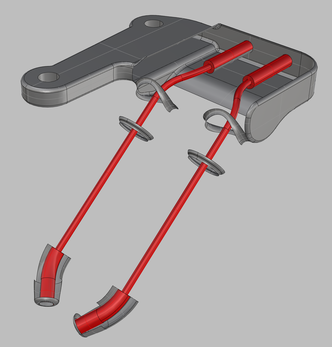

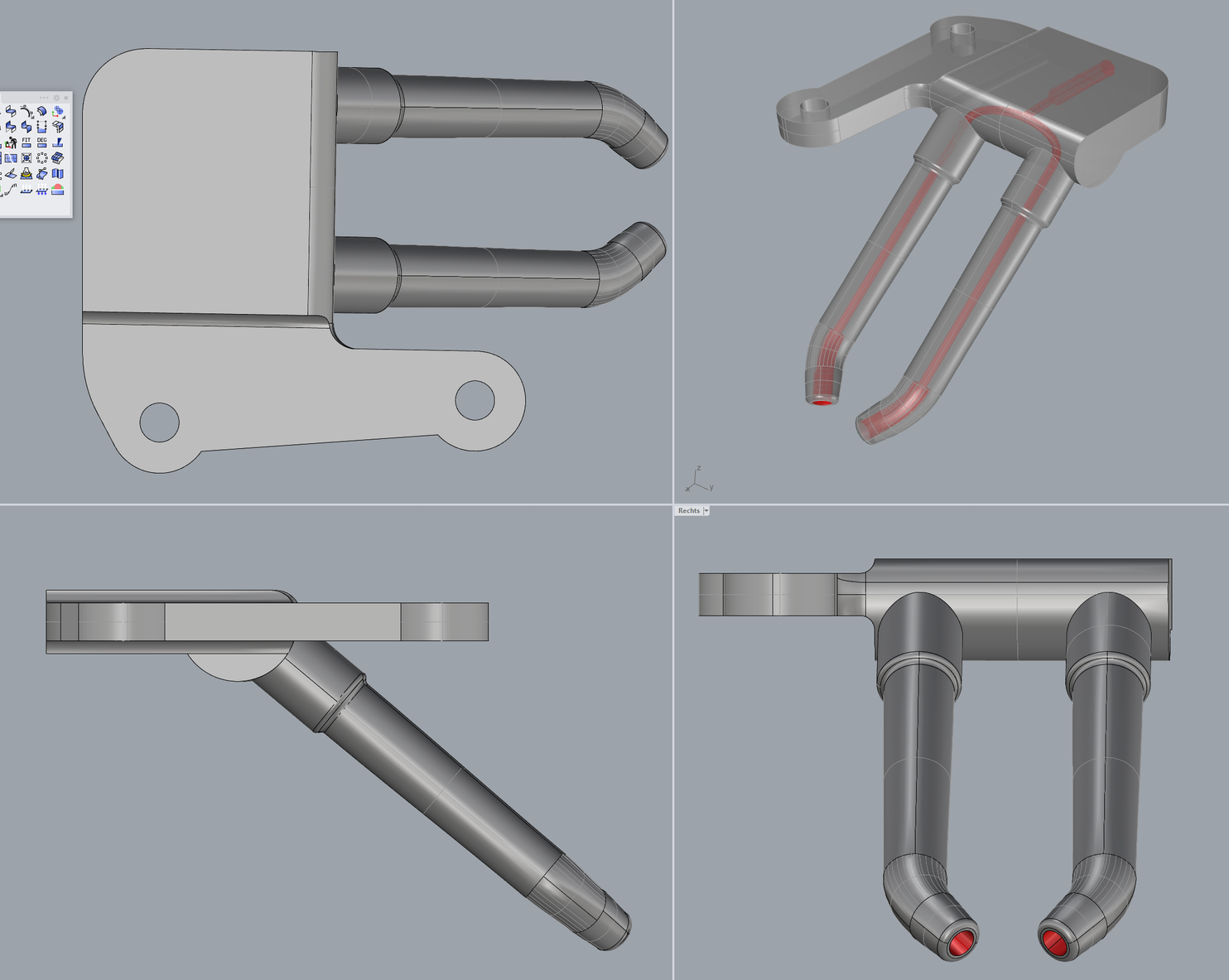

Die aktuelle Version sieht nun mit Langloch folgendermaßen aus.
Die SD06 Version ist ebenfalls gerade im Test, bzw. ich habe einen Prototyp gedruckt. Hier mit 2 Anschlüssen. Es kommt aber auch eine mit nur einem Anschluß.
Material: PETG
Schichthöhe: 0,12mm
Füllgrad: 80%
Wandstärke: 2mm
Noch etwas:

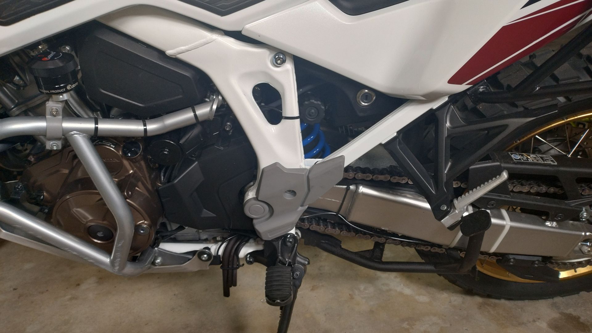

Alles anzeigenHabe heute meinen Doppelöler drangeschraubt, und das Ding passte ran, als wäre es ein Honda-Werkszubehör. Ganz großes Kino.
Einen Verbesserungsvorschlag hätte ich allerdings noch: Bei mir stand die Düse etwa drei Millimeter oberhalb der Nut am Kettenrad, und da die Düsenarme starr sind, kann man sich da ja auch nicht passend biegen. Es wäre vielleicht keine schlechte Idee, das hintere der beiden Befestigungslöcher vertikal als Langloch auszulegen, so dass man den Winkel des gesamten Doppelölers im Verhältnis zur Schwinge geringfügig ändern kann. Ist der Doppelöler richtig positioniert, zieht man einfach den Kettenblattschutz fest und fixiert so die Position.
Im Moment sieht es für mich so aus, als wenn mein Doppelöler trotz etwas zu hoch stehender Düse einwandfrei funktionieren würde. Sollte ich mich auf die Dauer täuschen, würde ich an meinem Doppelöler vielleicht noch einmal das hintere Befestigungsloch etwas auffeilen.

Hallo Samplemann,
Wenn deine Position nicht passt kannst wie Reiner vorsichtig erwärmen und leicht biegen. Bei Thermoplasten geht das.
Die Langlöcher sind im Update bereits drin.
Das gibt mehr Spielraum und lässt sich natürlich auch nachträglich noch feilen.
Man kann das auch vorsichtig mit der Bohrmaschine machen.
