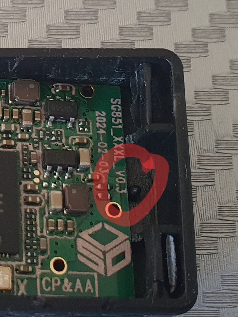

    Ich habe ein Gehäuse entworfen, welches vollständig unter dem Gummideckel passt.
    Die Durchführung der notwendigen Änderungen ist nicht ganz trivial, da der Stecker entfernt werden muss, ohne die Elektronik zu beschädigen. Mir ist das nicht auf Anhieb gelungen und musste einen weiteren bestellen, dafür bin ich aber mit dem Endergebnis zufrieden. :)
    Das soll natürlich nicht so sein. Hast du das auf Kurviger Forum auch angesprochen? Da wird einem auch in solchen Fällen relativ schnell geholfen (erfahrungsgemäß binnen Stunden, bis die Änderung auf OSM wirksam ist, dauert es aber in der Regel 2-3 Tage).
    Interessant. Die meisten Sticks haben nur knapp reingepasst. Wie breit/lang ist die Platine und was musstest du bearbeiten (nur das Gehäuse entfernen, oder musstest du die Platine auch "verkleinern"?
