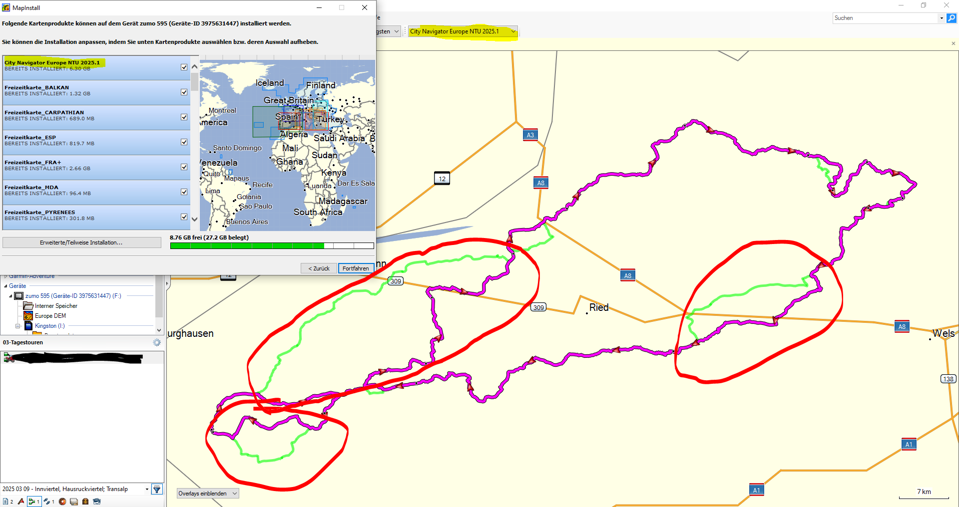

    Garmin Zumo XT ist meine Empfehlung. Ziel eingeben und fahren klappt immer. Routenoptionen verhelfen zu kurvigen Erlebnissen soweit so einfach. Nachdem ich eine Tour von Österreich in die Toskana und weiter nach Korsika und Sardinien und wieder zurück vor hatte und auch ohne Handyempfang navigieren wollte, wurde das Zumo XT angeschafft. Ich hatte bereits ein Garmin GPS64 zum Wandern und verwendete dazu ausschließlich fertige GPS-Tracks (KEINE ROUTEN!), welche ich mit Basecamp modifizierte und aufs Gerät übertrug. Routenplanung - bisher Fehlanzeige - musste erlernt werden. Nach ca. 2Monaten konnte ich mich darauf verlassen, dass die geplanten Routen auch tatsächlich wie geplant gefahren wurden. Gefühlte 100mal wollte ich das Dinge an die Wand klatschen aber mittlerweile wurde es zum treuen und verlässlichen Begleiter am Motorrad. Wie bei einem Hund, wo der Depp auch immer am anderen Ende der Leine zu finden ist, ist auch beim Navi der Depp immer vor dem Gerät. Die Korsika Tour, in sauberen Tagesetappen geplant, klappte dann auch vorzüglich. Lediglich Umleitungen in Städten führten 2mal zu Abbrüchen der Navigation. Wie bereits in der Lernphase zuhause war es dann hilfreich einfach stehen zu bleiben und den aktuellen, aufgrund der Umleitung nicht erreichbaren Wegpunkt zu löschen und die Navigation zum nächsten Wegpunkt fortzuführen. Nach mittlerweile gemeinsamen 12000km kann ich das ZUMO XT empfehlen. Wichtig ist es ZUMO-Einstellungen und die Karte des Zumo XT (City Navigator vers.xxxx) auch im Basecamp in der gleichen Version zu installieren und einzustellen denn nur dann fährt man die Route auch so wie man sie geplant hat. Im anderen Fall kann das Zumo XT die Strecken zwischen den Wegpunkten neu routen und man fährt damit eine andere Strecke als die ursprünglich geplante, was bei genügend Wegpunkten auch kein Beinbruch sein wird.
    Meine Tools sind somit Garmin Basecamp (Gratissoftware, bereits etwas angegraut) am PC mit installierten Karten (w.o.ang.) die Routen, Wegpunkte und manchmal auch Tracks übertrage ich über USB direkt auf die Speicherkarte des Zumo`s. Am Zumo importiere ich die gewünschte Route vor dem Fahren und ab geht die Post! Als Backup Tool verwende ich die Routenplanungs- und Navigationssoftware LocusMap. Diese ist für alle Arten der Fortbewegung (Wandern, Fahrzeug, Fahrrad) sehr gut geeignet. Man kann dabei für wenig Geld die Karten für den Offlinebetrieb erwerben und weiß so zumindest immer wo man sich befindet. Routing ist ebenfalls offline möglich (mit Open Source Routing Software). Vielleicht hilft diese kurze Darstellung dem einen oder Anderen bei der Entscheidung ansonst sehe ich es als Religionskrieg an ob TOMTOM oder Garmin der nichts bringt. Man muss über das verwendete Gerät einfach gut Bescheid wissen und auch Notfallstrategien haben um im Fehlerfalle wieder auf den rechten Weg zu finden!
