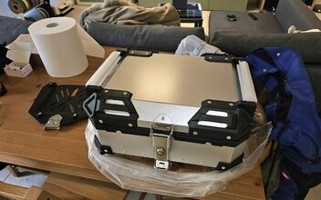

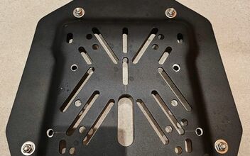

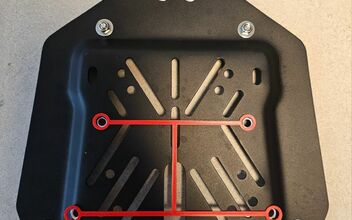

Update zu dem Motea XB28S für ATAS 23er Jahrgang

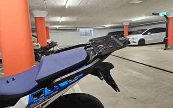

Ich habe jetzt alles passend, das Topcase sitzt so, dass der Sozius Sitz nicht verdeckt wird, und die Löcher an einer Soliden stelle im Träger sitzen.
Im Anhang ein paar Fotos und das passende STL File.
Gedruckt mit ABS und 100% Infill, 0.16mm Schichthöhe

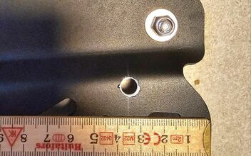

Einmessen
Vorne ist "nach Fahrtrichtung" Vorne.
- Die beiden Löcher vorne nicht zu weit außen bohren damit sie nicht komplett in der Rundung landen
-- Die Schablone ist großzügig ausgelegt
- Ich habe für die beiliegenden M6 Schrauben mit 7mm gebohrt
-- Vorbohren mit 3mm empfiehlt sich
- Abstand ist aus den Bildern zu entnehmen; 3.5cm, Mitte ist Mitte (Schablone)

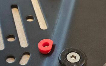

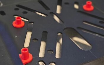

Montage

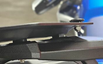

- Abstandshalter, die sollen verhindern dass sich die Grundplatte groß bewegen kann, und nicht Metall auf Metall liegt
- Die Abstandshalter hinten sind am Stück, einfach in den Träger der AT legen
- Die Abstandshalter vorne (die mit der Rundung) sind 2 Teilig, für einfacheres drucken
-- Die Bohrung ist exzentrisch da recht knapp
- 4x Unterlegscheibe, 2x abgeschrägt für vorne, 2x normal für Hinten
-- Etwas dicker damit die Schrauben unten nicht zu weit raus schauen
- Köpfe der Schrauben oben, Mutter und Unterlegscheibe unten.
p.s: Die weißen Löcher ignorieren, hatte grad keine andere Farbe da; Metall, soll nicht wegrosten. Das rot dient ebenfalls zur Verbildlichung, ich empfehle schwarz ![]()

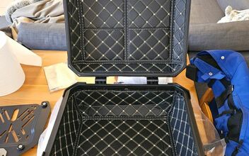

Ich habe mir das gleiche neulich bei motea gekauft. 136,- mit Versand in der Rabattaktion.
Montage ging ohne weiteres auf dem Gepäckträger der SD09. Die hinteren Löcher vom Gepäckträger konnte ich 1:1 nutzen. Zur Sitzbank hin habe ich die beiliegenden Klammern genommen. Scheint gut zu funktionieren. Ich werde die Schrauben beizeiten gegen Edelstahl-Schrauben tauschen. Es scheint mir die chinesische Blei-Aluminium Legierung zu sein.
Es macht einen robusten und wertigen Eindruck. Die Schlösser sind schon sehr rustikal für so ein kleines Topcase.
Viele Grüße
Ich hatte mit den Löchern das Problem dass das Topcase zu weit über den Sozius Sitz geragt hat, dem entsprechend nach hinten verschoben.

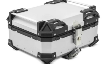

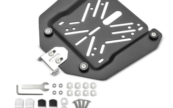

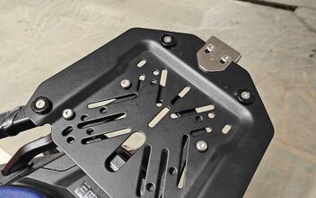

Hab mir vor kurzem das Motea XB 28S zugelegt da günstig und gute Bewertungen. Hat sich leider heraus gestellt dass die Grundplatte so ganz und gar nicht passt für die ATAS (2023).
Kurzerhand eine Schablone zum bohren, und ein paar Adapter gemacht. Passt soweit alles, nur noch ein paar Feinheiten sind zu ändern (Work in Progress) -

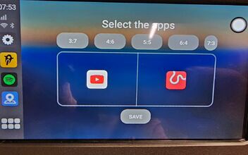

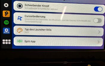

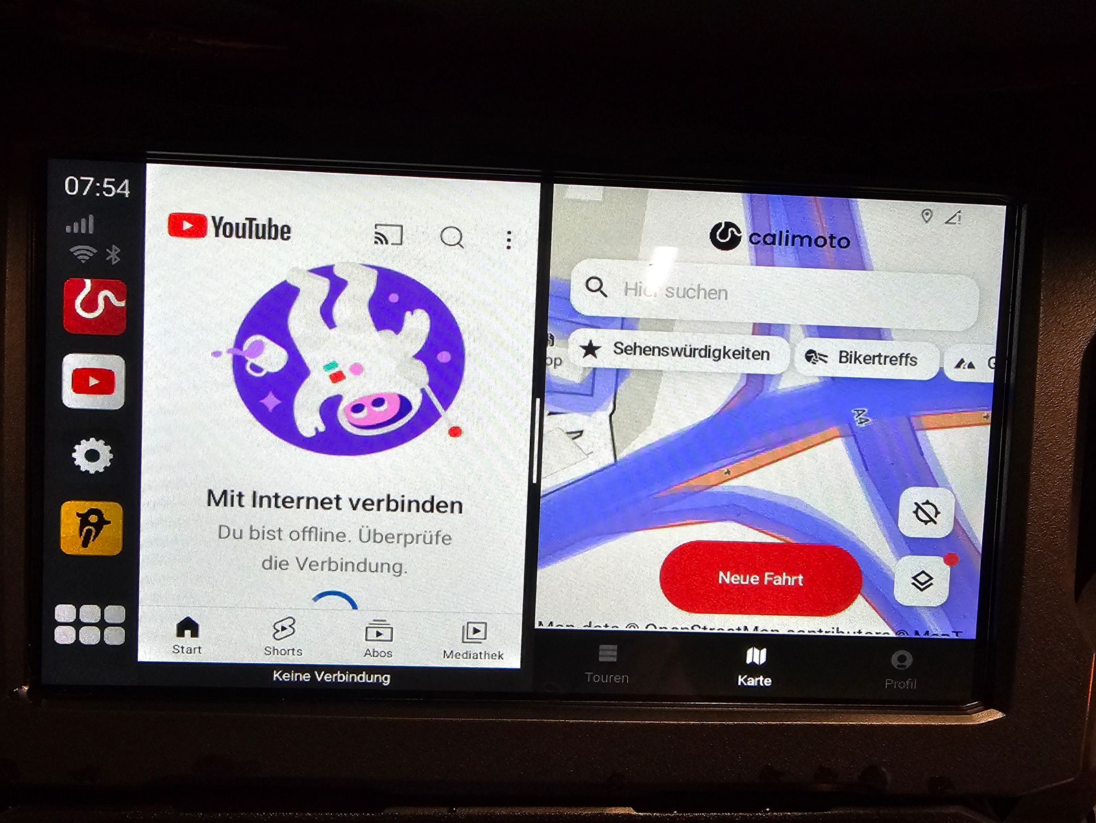

Für die gab es auch verschiedene Widgets zum Konfigurieren, unter anderem einen GPS-gestützten Tacho. Das wäre noch was, was ich toll fände: Das Navi und den Tacho groß auf dem Schirm.

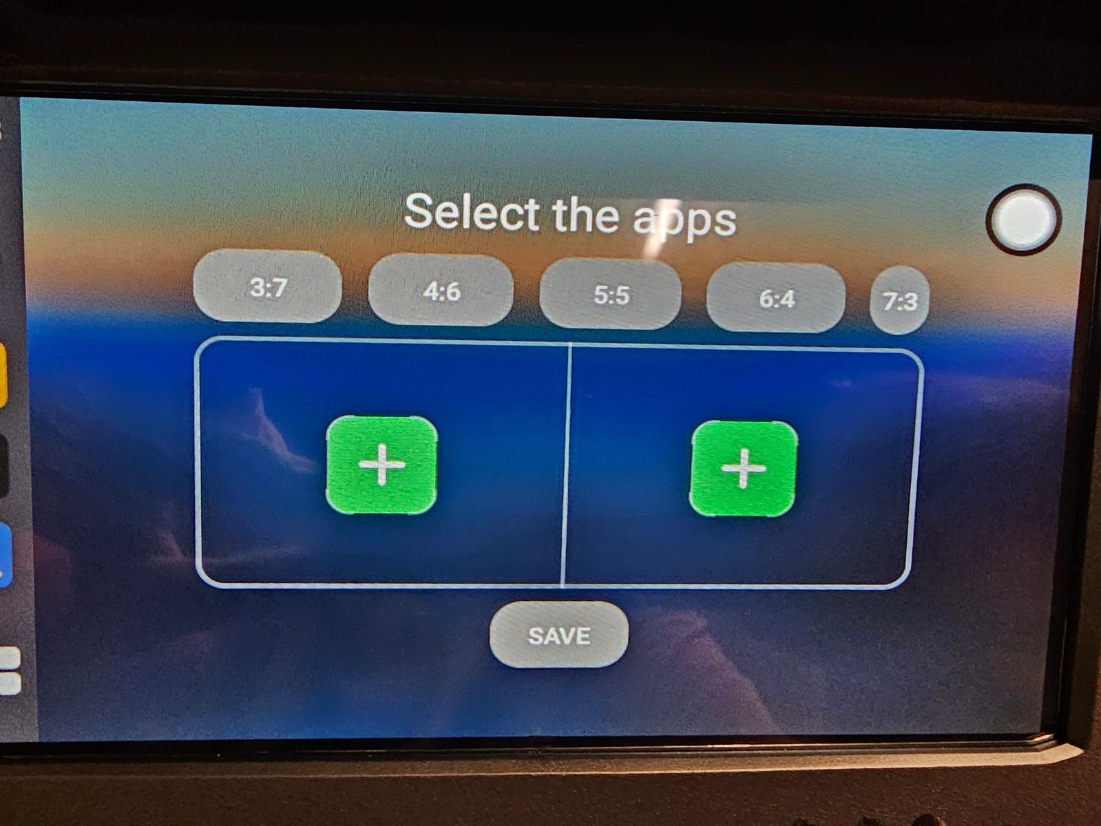

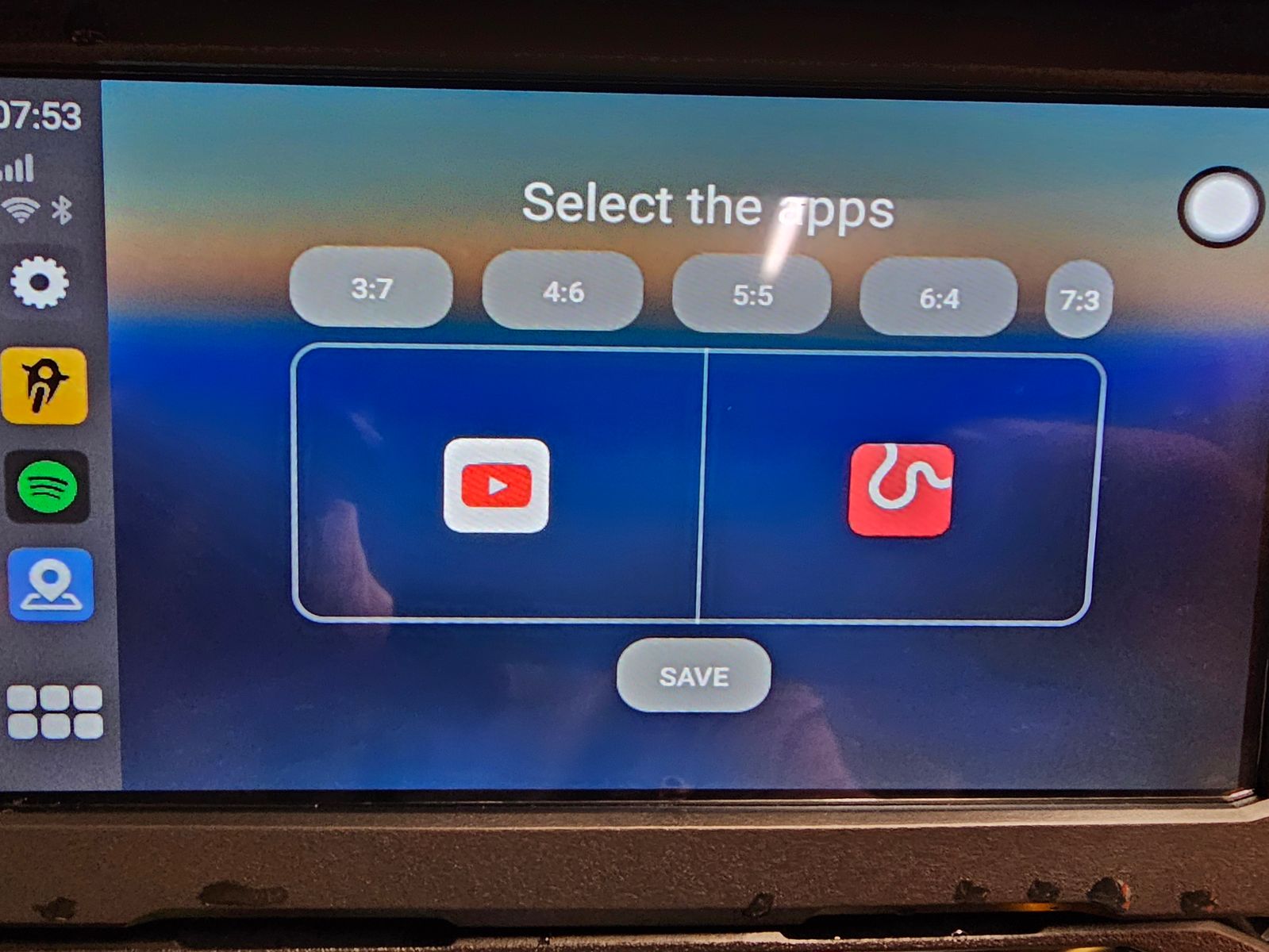

Da ich neugierig bin und das eine gute Idee finde hier die Antwort darauf. Es geht (einfach mal zwei apps genommen). Die Konfiguration lässt sich auch auf dem Startbildschirm speichern und mit einem Klick abrufen.
Ein passender GPS gestützter Tacho findet sich sicher im Playstore.

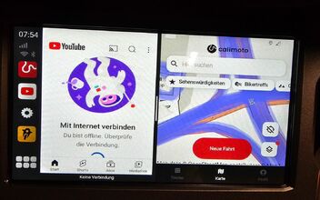

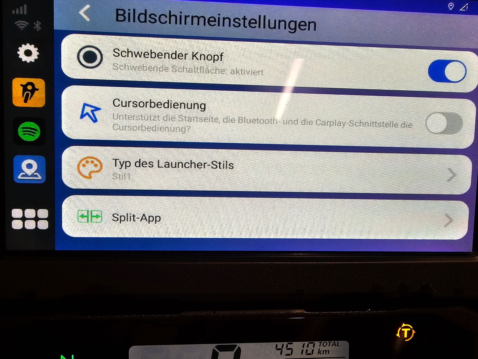

Wie du auf dem Video siehst, habe ich nebst Calimoto auch Tomtom, Youtube, den Playstore etc. etc. auf meinem AT Bildschirm, hab Spaßeshalber auch schon Netflix darauf ausprobiert (natürlich nicht während der Fahrt), was mit "normalen" Android Auto via Telefon nicht möglich ist. Wie genau es funktioniert kann ich dir nicht sagen, ich weiss nur, dass es funktioniert.
Zum Thema Ottoplay; Ja, das Gerät kann auch Android Auto Wireless, nebst dem eigenständig sein. GPS sowie Beschleunigungs-Sensoren sind vorhanden. Ich zeichne damit seit einer Weile mit Calimoto meine Routen auf, da ist immer alles Eingetragen, Schräglage etc. etc.

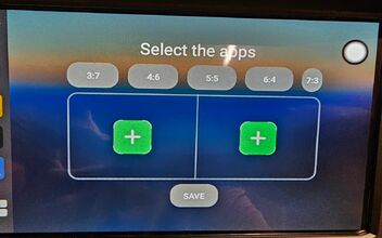

Der Bildschirm kann geteilt werden, es ist möglich 2 Apps gleichzeitig laufen zu lassen. -

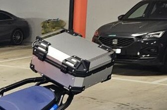

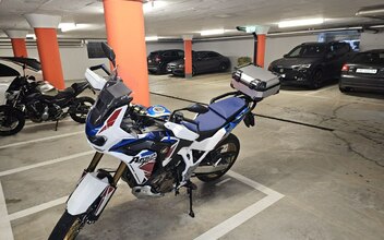

Rucksack weg, Topcase her.
Mit knapp 170 Euro ein Topcase aus Alu als günstige Alternative zu Touratech & co. Montage hat einen Bohrer, einen 3D Drucker für Adapter und etwas Geduld erfordert da es sich um eine "universal" Grundplatte handelt. Sitzt, passt, und wackelt nicht.
