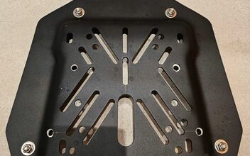

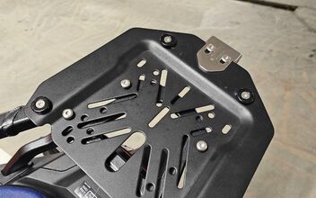

    :at5:   Update zu dem Motea XB28S für ATAS 23er Jahrgang
    Ich habe jetzt alles passend, das Topcase sitzt so, dass der Sozius Sitz nicht verdeckt wird, und die Löcher an einer Soliden stelle im Träger sitzen.
    Im Anhang ein paar Fotos und das passende STL File.
    Gedruckt mit ABS und 100% Infill, 0.16mm Schichthöhe
    :handgestures-thumbsup: Einmessen
    Vorne ist "nach Fahrtrichtung" Vorne.
    - Die beiden Löcher vorne nicht zu weit außen bohren damit sie nicht komplett in der Rundung landen
    -- Die Schablone ist großzügig ausgelegt
    - Ich habe für die beiliegenden M6 Schrauben mit 7mm gebohrt
    -- Vorbohren mit 3mm empfiehlt sich
    - Abstand ist aus den Bildern zu entnehmen; 3.5cm, Mitte ist Mitte (Schablone)
    :handgestures-thumbsup: Montage
    - Abstandshalter, die sollen verhindern dass sich die Grundplatte groß bewegen kann, und nicht Metall auf Metall liegt
    - Die Abstandshalter hinten sind am Stück, einfach in den Träger der AT legen
    - Die Abstandshalter vorne (die mit der Rundung) sind 2 Teilig, für einfacheres drucken
    -- Die Bohrung ist exzentrisch da recht knapp
    - 4x Unterlegscheibe, 2x abgeschrägt für vorne, 2x normal für Hinten
    -- Etwas dicker damit die Schrauben unten nicht zu weit raus schauen
    Köpfe der Schrauben oben, Mutter und Unterlegscheibe unten.
    p.s: Die weißen Löcher ignorieren, hatte grad keine andere Farbe da; Metall, soll nicht wegrosten. Das rot dient ebenfalls zur Verbildlichung, ich empfehle schwarz ;)
