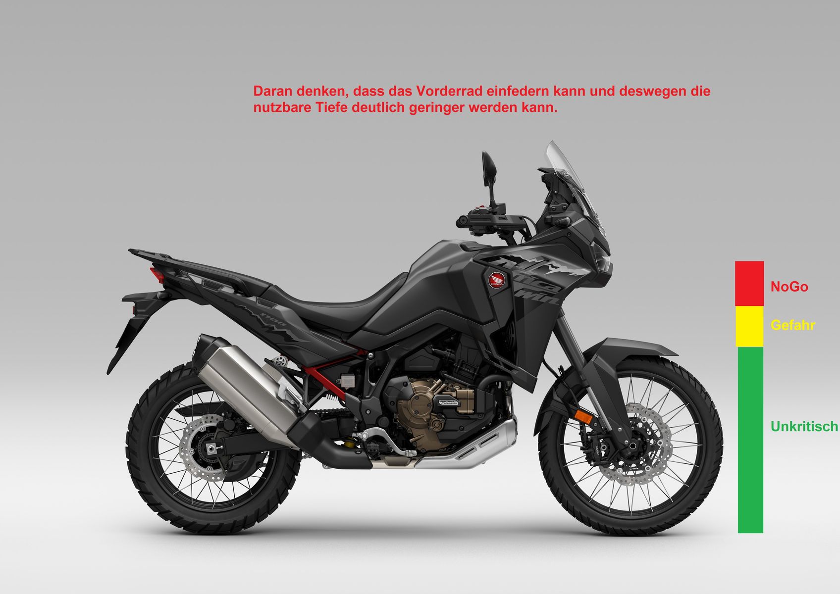

Alles anzeigenNein, bei 30cm auf gar keinen Fall. Das Öl im Motor ist ja ein grundsätzlich geschlossenes System. Wenn da irgendwo eine Öffnung wäre, durch die Wasser rein könnte, könnte auch Öl raus. Die einzige Öffnung ist die Kurbelgehäuseentlüftung, die mündet in der Airbox. Aber wenn dir bis da hin das Wasser gestanden hätte, hättest du das direkt vor Ort durch einen kapitalen Motorschaden gemerkt.
Danke für die Info, das hatte ich mir auch in etwa so gedacht. Wasser stand etwas höher als der Unterfahrschutz. Im ersten Moment hats Spaß gemacht, dann kahmen aber doch die Hintergedanken "hoffentlich ist nirgends was rein gelaufen".
Alles anzeigenIch würde von solchen Aktionen abraten,.... weil
es könnte auf der Straße eine versteckte Auswaschung durch den Regen sein, wenn du in diese hineinfährst, kommst du zu Sturz,....
die Einsatzkräfte, welche wahrscheinlich eh schon im Hochwasser-Einsatz sind, duch solch eine Aktion nochmals mehr als notwendig gefordert werden,....
Vernunft und Unvernunft liegen oft nahe bei einander
Es ist keiner zu Schaden gekommen.
Alles anzeigenZum Thema: solange es Süßwasser ist, übersteht eine AT das denke ich ohne Probleme.
Am besten danach noch „trocken fahren“, also ne Weile fahren, damit ggf. angesammeltes Wasser durch Fliehkräfte, Fahrtwind und Abwärme wieder abtrocknet. Ansonsten je nach Sauberkeit des Wassed und wie oft du durchgefahren bist die Kette mit Lappen und Bürtste reinigen und pflegen, wie nach jeder (längeren) Regenfahrt.
Süsswasser, ja. Trocken gefahren und gewaschen ist sie schon. Kette kommt dran nachdem ich unter der Dusche war, gerade zurück von 2700 Höhenmetern und Schnee, Zeit sich auf zu wärmen.
Dann "muss" ich mir keine Sorgen machen das Wasser im Öl oder an anderen Orten gelandet ist wo es nicht hin soll?
