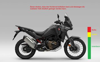

    Hier sieht man die Stelle unter der Verkleidung besser:
    Also tatsächlich knapp unterhalb der Scheinwerfer, oberhalb der Gabelbrücke. Das sind etwa 85 cm. Die Auspuff-Öffnung liegt bei ca,. 70 cm. Beides nicht eingefedert. Nur mal so als Anhaltspunkt. :zwinker:

    Oben ist das die als Zubehör erhältliche over windshield Luftansaugöffung (man hat da beim Landcruiser abgekupfert);
    unten der per Wasserdruck über den Schlauch von aussen zu füllende Kühlwasserkreislauf.Das Rückschlagventil fehlt aber in der Zeichnung.

    Auf dem Bild wird vor einfederndem Vorderrad gewarnt. Dem koennte man noch hinzufuegen, dass die Raeder auch einsinken koennen, wenn sie durchdrehen oder sogar, wenn bei stehendem Rad die Stroemung den Boden unter den Raedern wegspuelt.
    Letzteres ist mir passiert - am Ende schwappte das Wasser schon ueber die Sitzbank.
    Edit
    So sehe ich das auch. Wobei: Auch ohne Stroemung und mit festem Untergrund finde ich, dass es schon knapp ueber Achstiefe herausfordernd werden kann. Oberkante VR ist schon ziemlich viel, wenn wir nicht nur ueber eine kleine Senke reden.
    Halb offtopic: Achtung bei Algen etc. in Furten mit Ashalt- oder Betonuntergrund, die sind oft Glatt wie Eis.

    Danke Papinator das Bild hab ich vorhin auch versucht zu finden.
