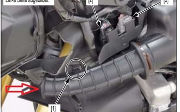

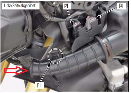

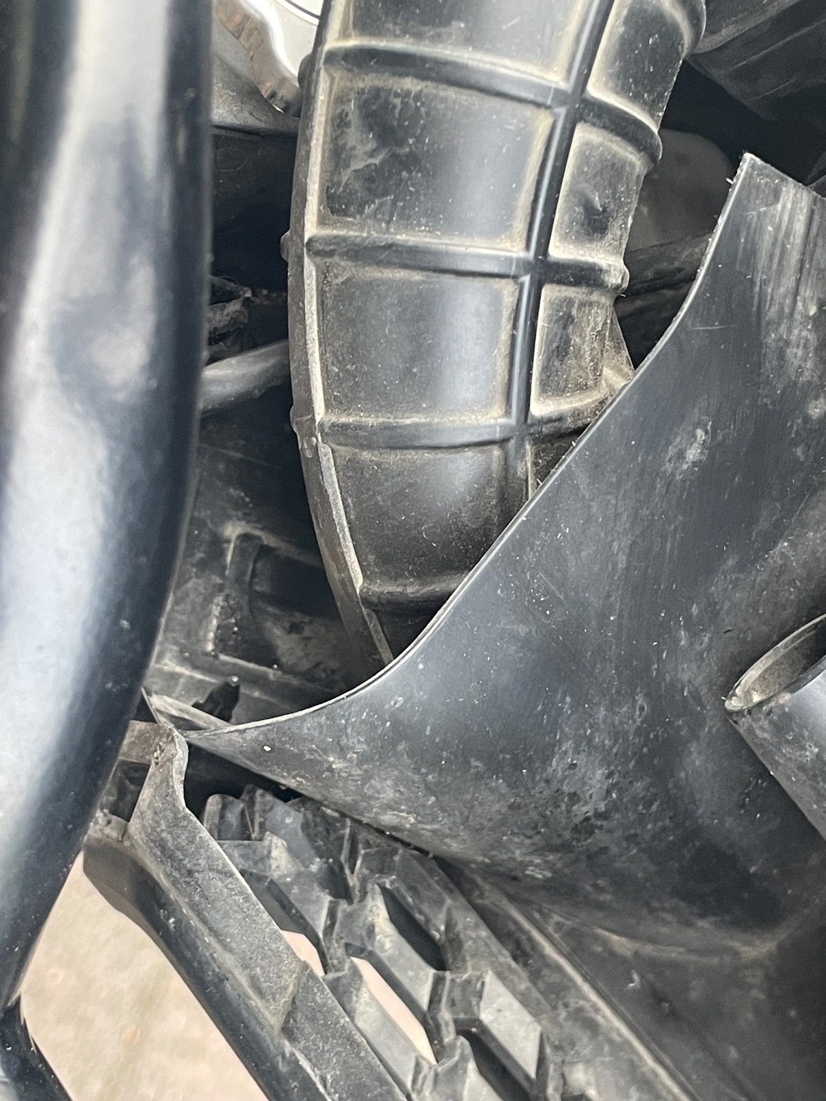

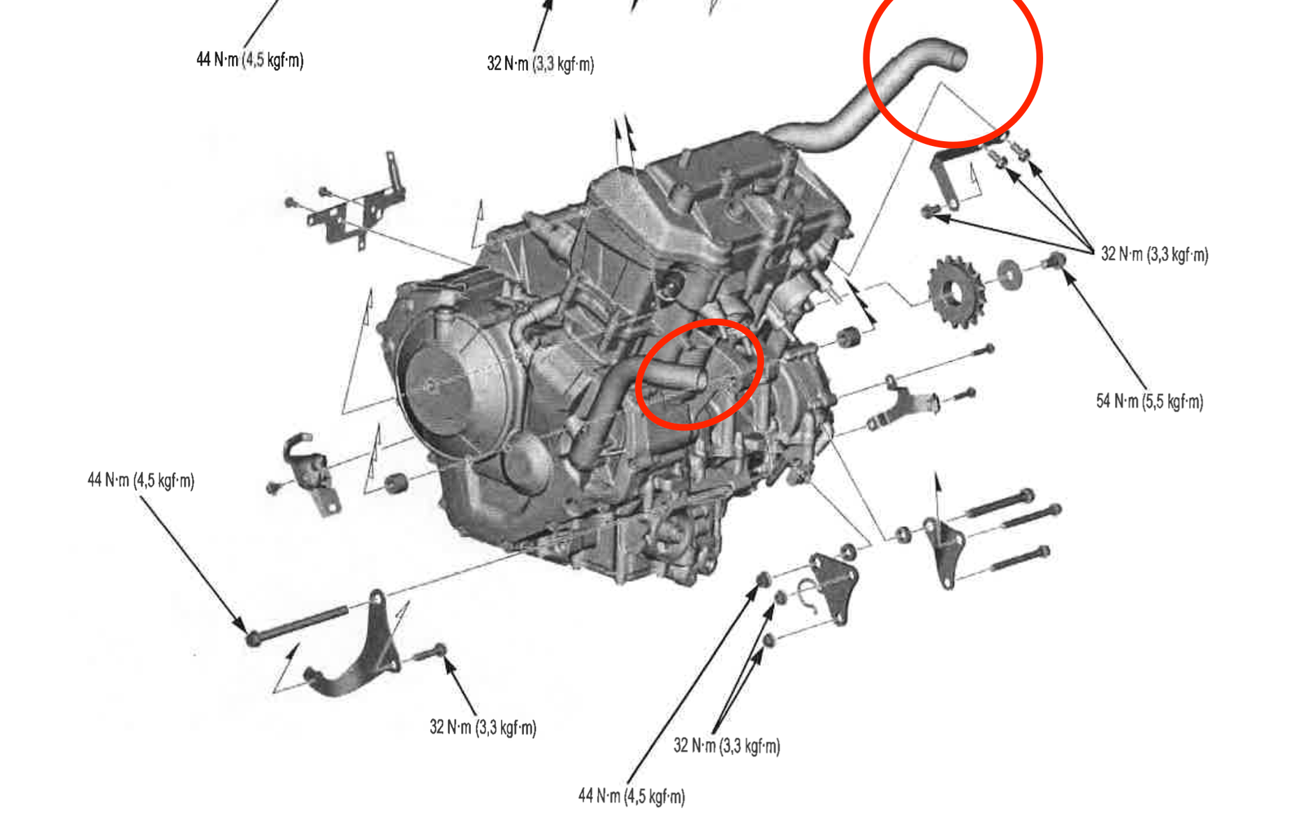

Alles anzeigenIch müsste mich sehr täuschen aber in dem Bild, das sind Kühlwasserschläuche.
Da hast Du recht

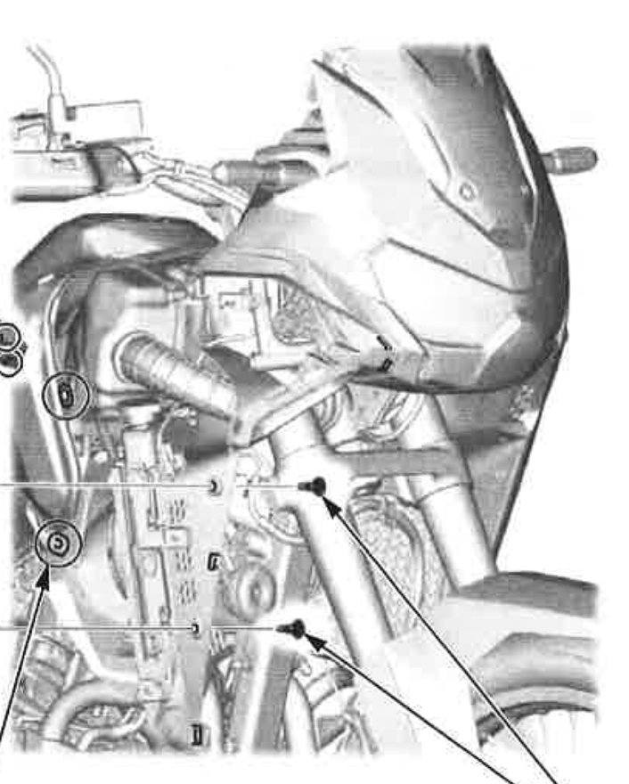

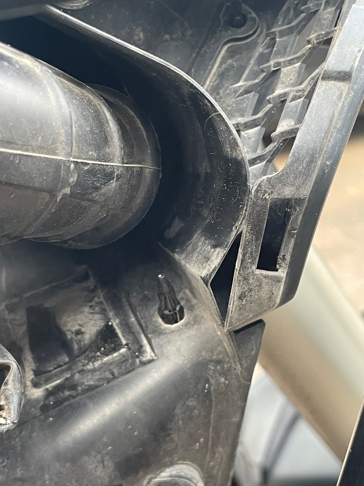

Hier sieht man die Stelle unter der Verkleidung besser:
Also tatsächlich knapp unterhalb der Scheinwerfer, oberhalb der Gabelbrücke. Das sind etwa 85 cm. Die Auspuff-Öffnung liegt bei ca,. 70 cm. Beides nicht eingefedert. Nur mal so als Anhaltspunkt.
