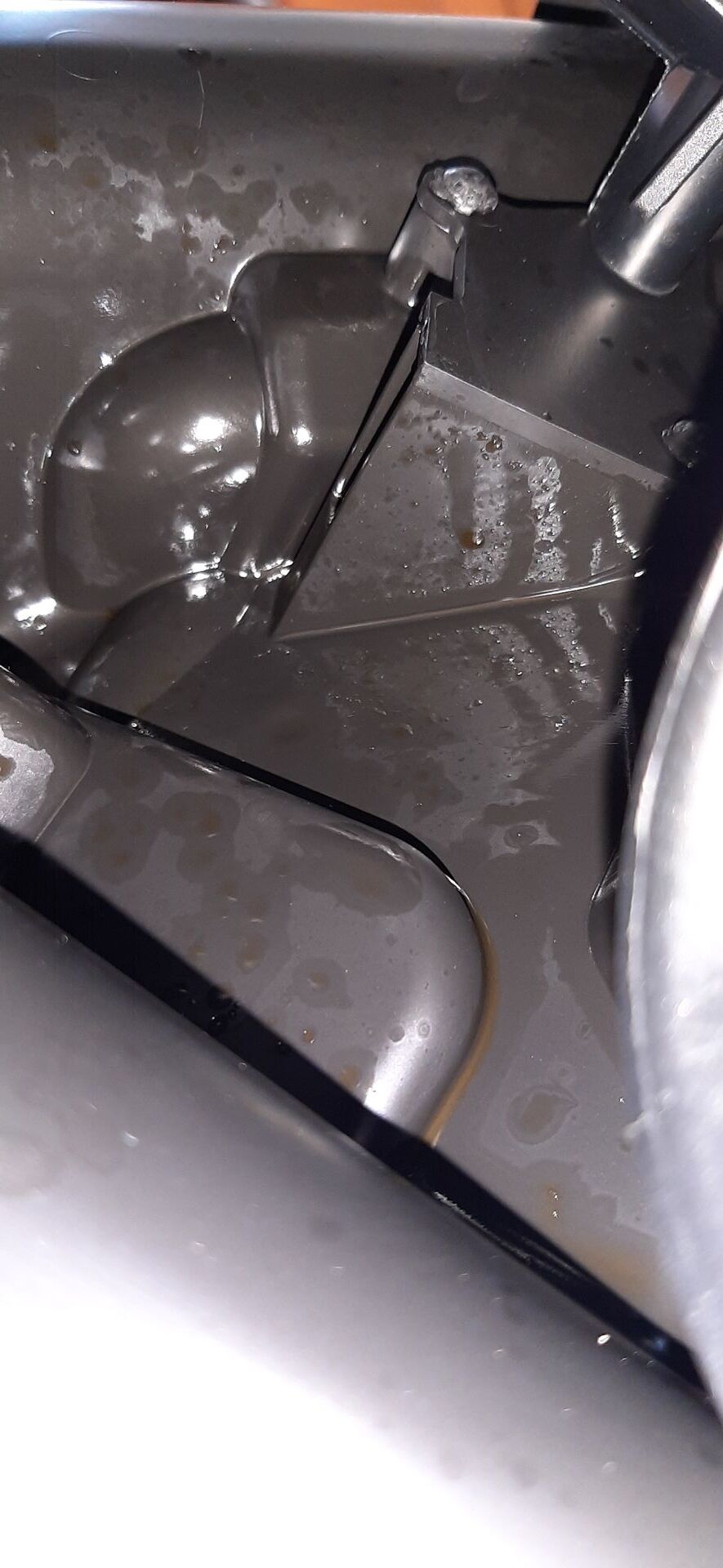

Moin
Ich habe heute zum dritten Mal aus dem Ablaufschlauch vom Luftfilterkasten, der sitzt
hinterm Thermostat vor bem Batteriefach, Öl abgelassen.
Ich meine nicht die Schläuche links und rechts hinter den Kühlern.
Das Möpp hat gerade mal 3000 km weg.
Darauf hin habe ich mir den Luftfilterkasten mal von innen hinter den Filtern angeschaut.
Wie zu erwarten, war er verölt. Die Kurbelgehäuseentlüftung scheint über den Steuerkettenschacht
hoch in den Ventiltrieb zugehen und über einen kurzen Formschlauch vom Ventildeckel in den Kasten.
Kennt das Jemand oder ist das normal, was ich nicht glauben mag
