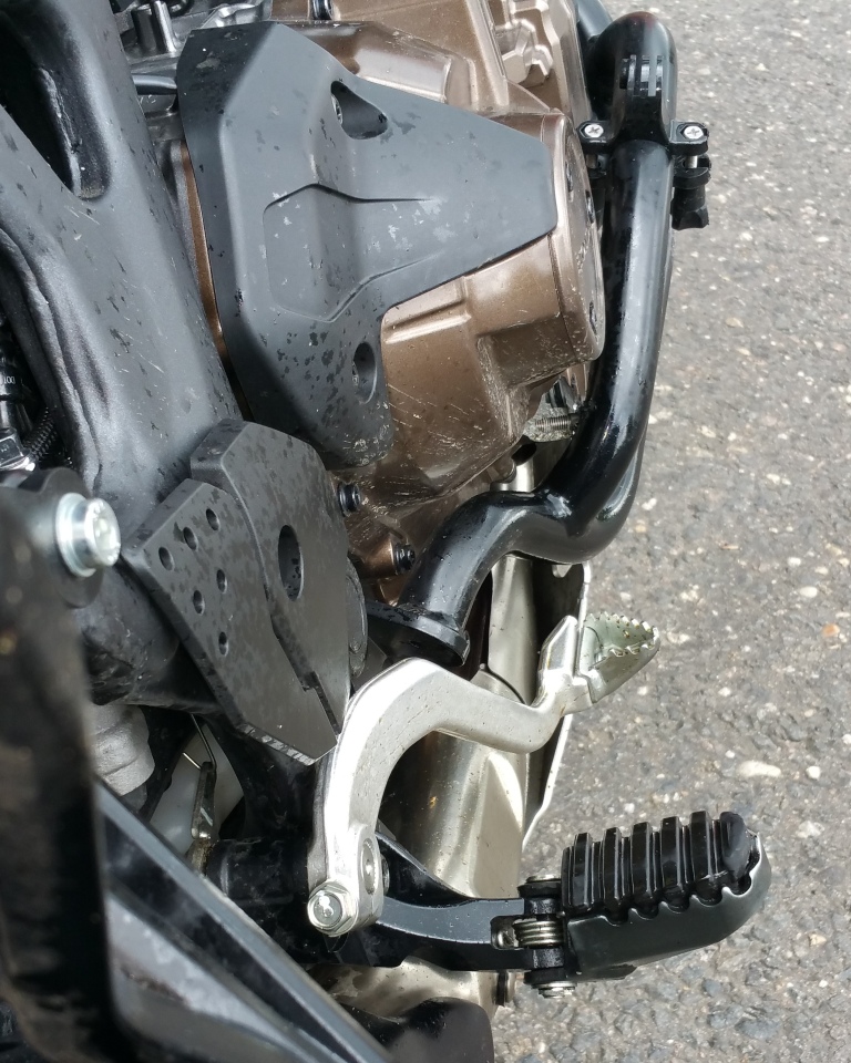

Ich bin mittlerweile bissel skeptisch bei (unteren) Schutzbügeln mit nur zwei Befestigungspunkten. Mir hat es meinen einfach ins Motor-Gehäuse gedrückt, damit war die Fahrt vorbei. Ich bin weggerutscht und hatte sogar die Koffer dran!
Beiträge von GerLitz
Ja, unser Schätzchen ist wohl sehr empfindlich. Es gibt schon einige Fotos von Löchern im Gehäuse – hab ja auch eins beigesteuert. So ein Gehäuse aus Alu-Druckguss kann man nicht wirklich stabil bauen, da hilft nur ein gut umschließender Schutz – dieser fehlt bislang. Solche Ausrutscher bei niedriger Geschwindigkeit kommen schon mal vor, dazu braucht es nicht viel. Das Netz ist voll von tollen Reiseberichten, wo die Protagonisten auch ihre kleinen Missgeschicke dokumentieren. Wenn ich jedes Mal damit rechnen muss, dass es mir gleich ein Loch ins Getriebe haut und das Öl auf der Straße liegt ist das schon frustrierend….

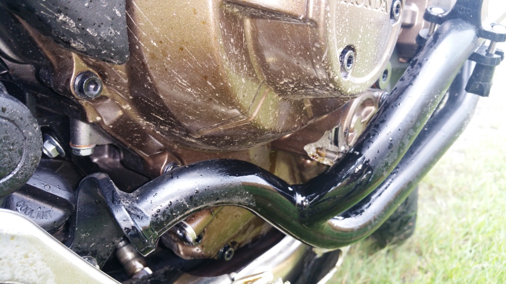

Ja, ich denke, nur zwei Punkte iss Quark. Werde nun den Heed anbauen. Bin schon bissel angesäuert. Man lernt eben nie aus

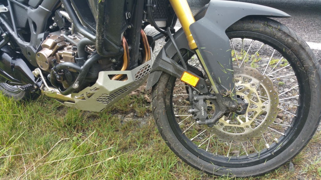

Da ja unser mtrwin so freundlich war den Heed-Bügel zu testen...
http://trueadventure.de/forum/…39&t=2475&start=45#p52292...wollte ich mich nicht lumpen lassen und hab einen ganz ähnlichen Test mit dem IBEX durchgeführt. Ergebnis: der Bügel unten rechts hat leider versagt
Nasser, rutschiger Asphalt, ziemlich langsam (aber eben doch zu schnell
), mir selber ist überhaupt nix passiert, es war auch kein heftiger Aufprall.. klassisch weggerutscht halt. Hatte wirklich gehofft, dass der Bügel das aufgefangen hat - denkste.Hab die Bilder auch an IBEX geschickt, mal sehn, ob die sich äußern.
