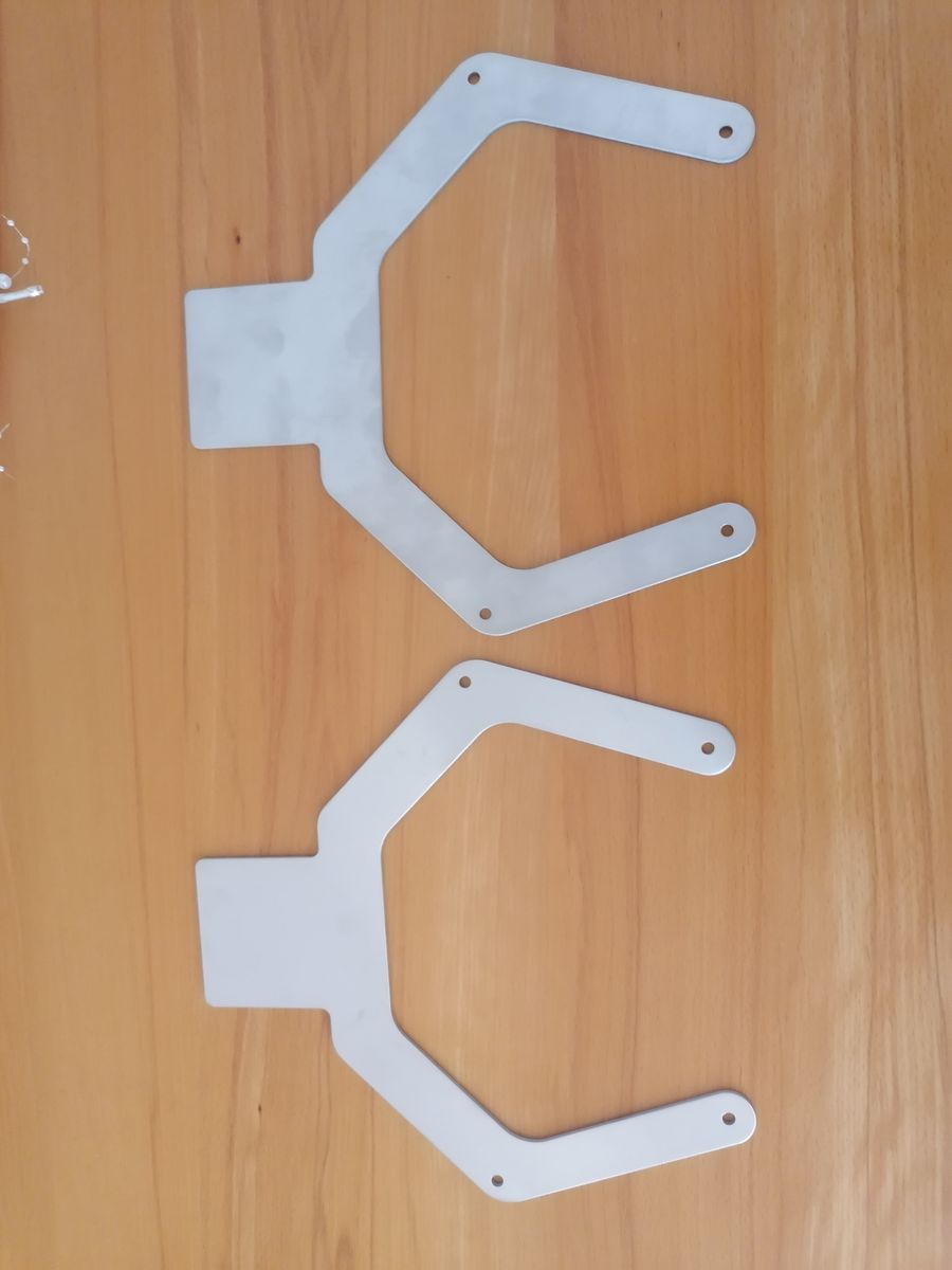

    Bei schlechte Straßen wackelt das Navi mit dem Givi-Halter und zusätzlicher Abstützung meiner Meinung nach noch zu stark
    Aus diesem Grund habe ich mir zwei der Navihalter den Varaudo kreiert hat aus 3mm Alu wasserstrahlschneiden lassen
    An dieser Stelle danke an Varaudo, das er die Zeichnung veröffentlicht hat
    Die CAD-Datei hat mir ein Freund erstellt. Allerdings habe ich einen Fehler gemacht und die beiden oberen Löcher mit schneiden lassen
    In den nächsten Tagen muss ich den Halter biegen und anpassen. Dazu muss aber wohl erst der Givi Halter entfernt werden
    Mal sehen ob mir das mit dem Anpassen gelingt
    Wenn nicht, lasse ich mir noch einen ohne die beiden oberen Löcher schneiden
    Uwe
