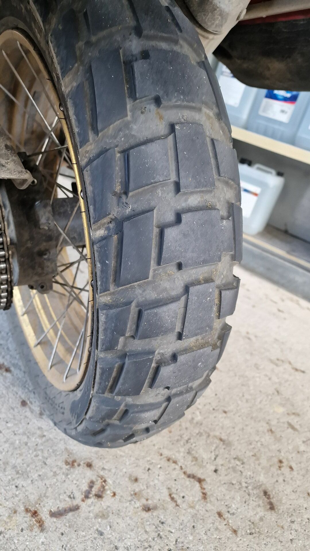

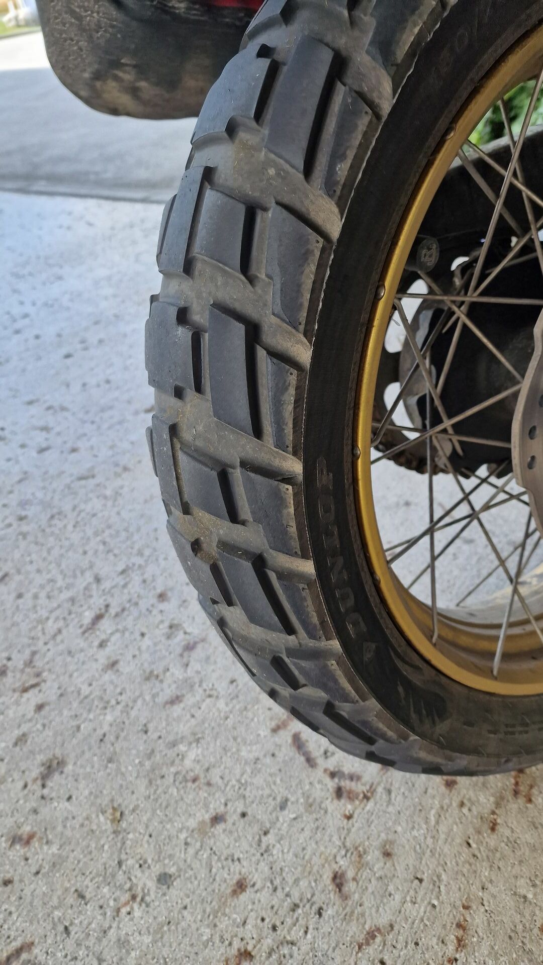

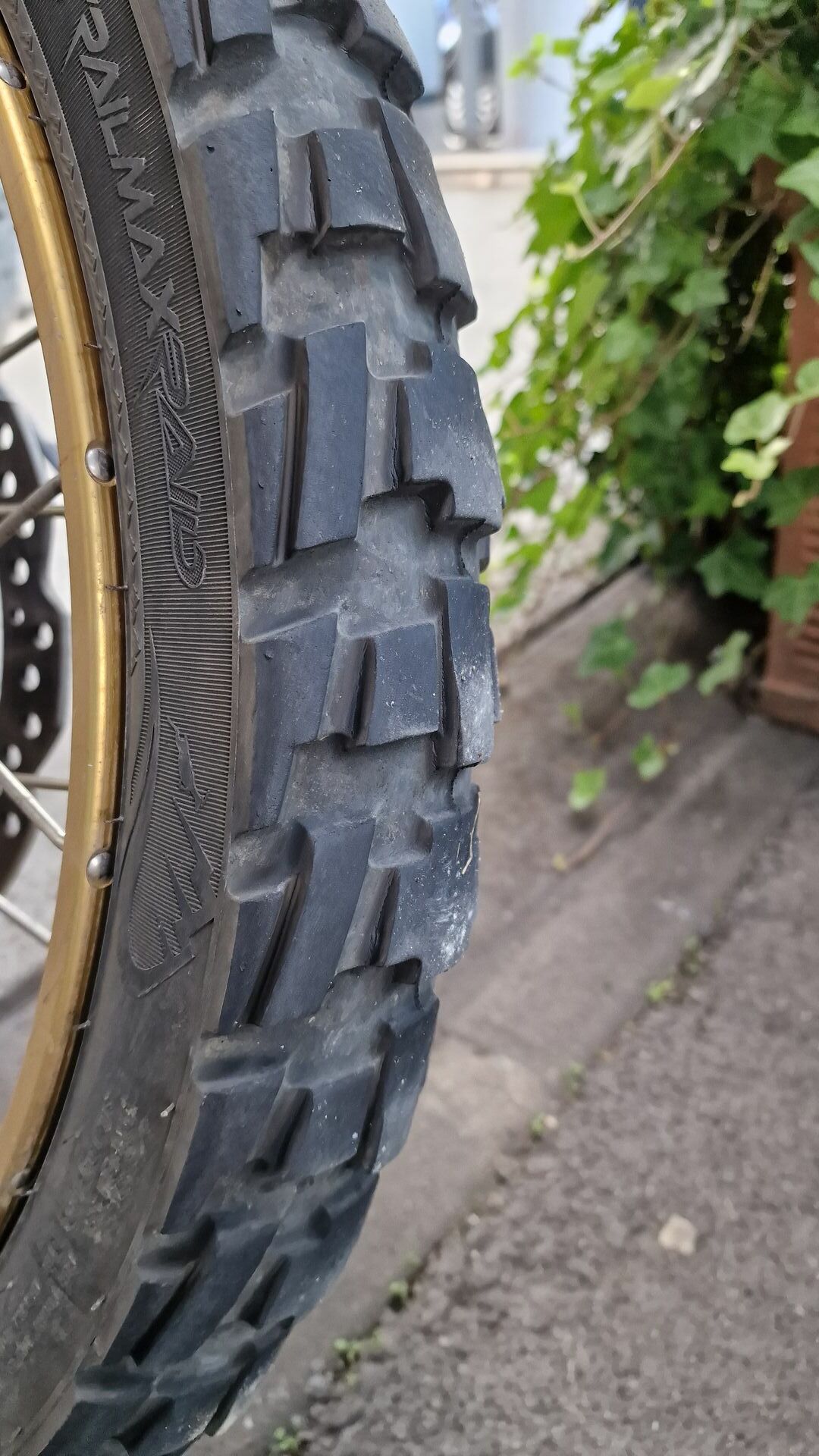

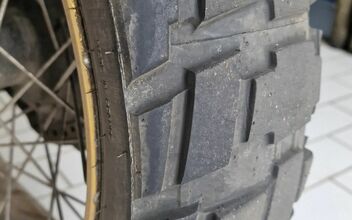

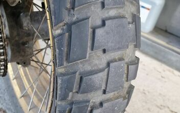

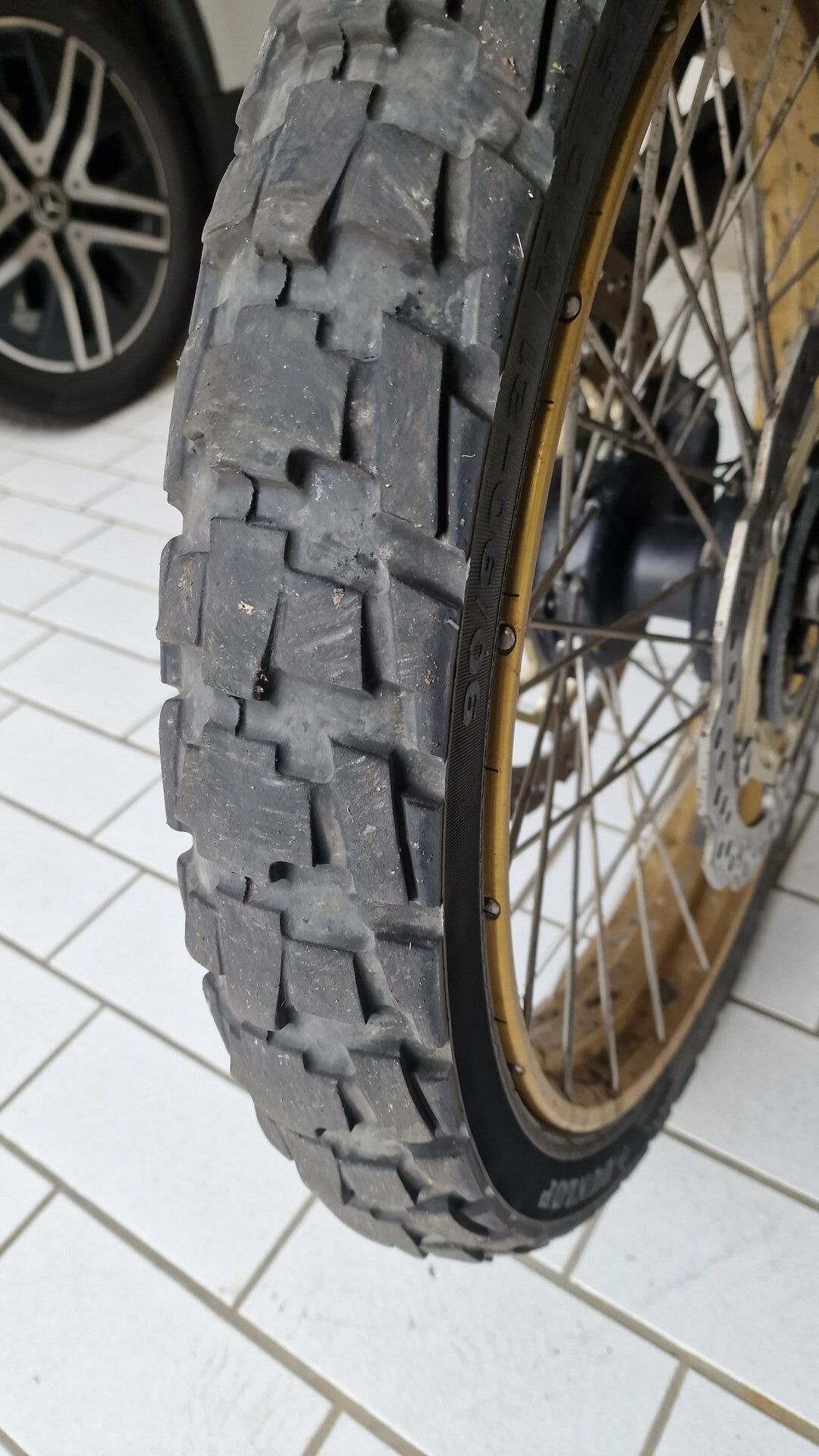

    1) Vom Reifen ausgehende Geräusche sind zweifellos vorhanden, aber m.E. nicht mehr als bei vergleichbaren Reifen. Es ist kein reiner Straßenreifen, soll er ja auch nicht sein. Darüber hinaus sind beim mir mit einem nur kleinen Windschild auf unterer Höhe eh die Windgeräusche höher (und Ohrstöpsel trage ich auch immer).
    2) Die Laufleistung ist hängt bekanntermaßen entscheidend von der Fahrweise ab; das Laufbild meiner Reifen und die durchschnittliche tägliche Fahrstrecke läßt erahnen, dass ich doch eher recht sportlich unterwegs bin. Ich bin sicher, dass bei einer auf Laufleistung optimierten Fahrweise eine wesentlich höhere Laufleistung als bei mir geschätzt 8.000 km herauskommen wird.

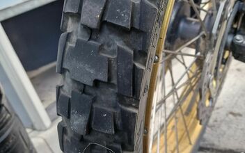

    3) Die Sägezahnbildung ist vermutlich eine Folge meiner schon genannten Fahrweise, die ein tiefes Einbremsen in Kurven bis zum Scheitelpunkt beinhaltet. Und das kann der Reifen sehr gut. Er läßt sich ohne jede Unsicherheit oder Kippen sehr rund bis zum Abwinkeln auf Fußrastenniveau genießen.

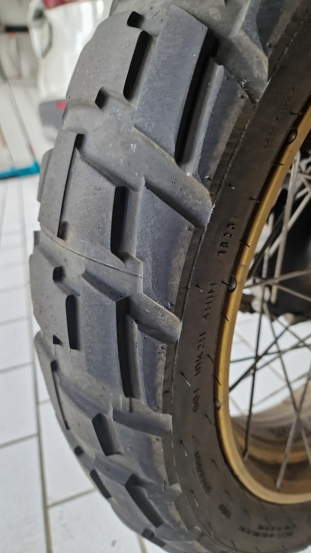

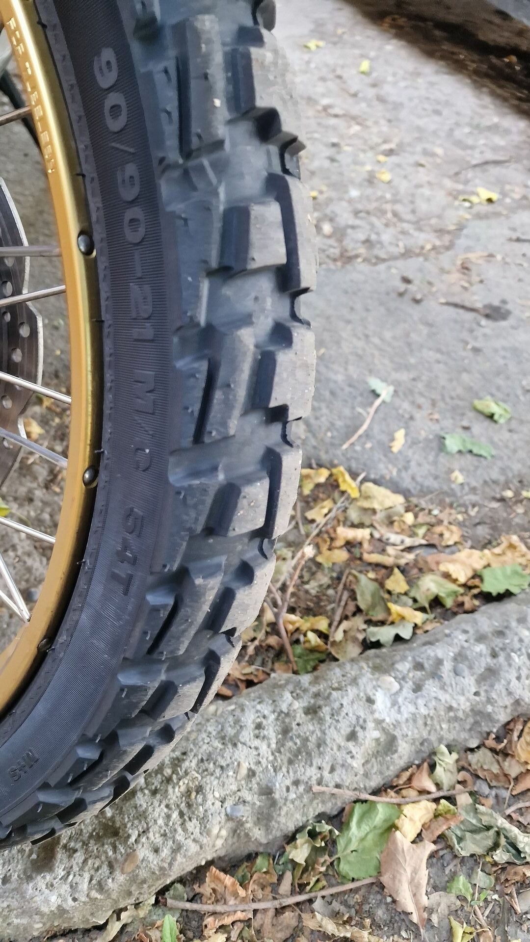

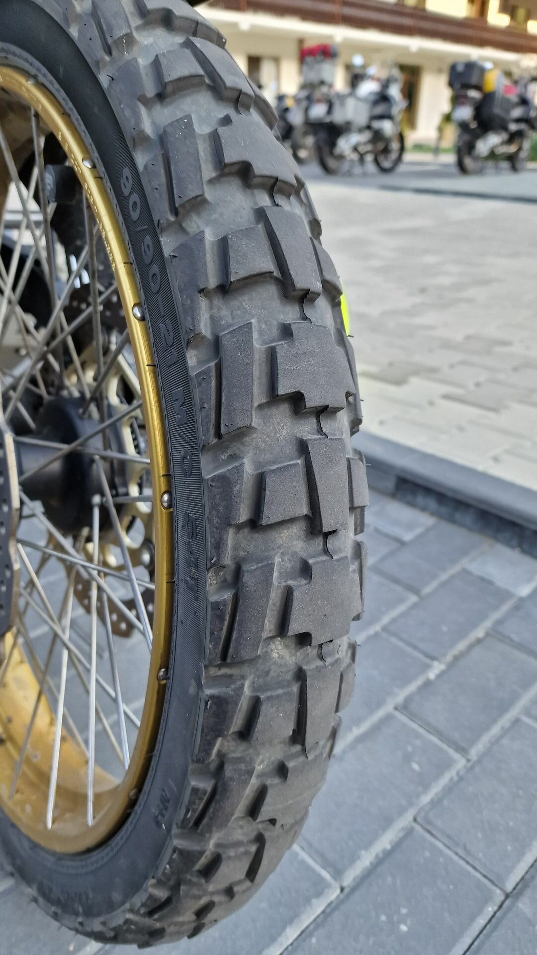

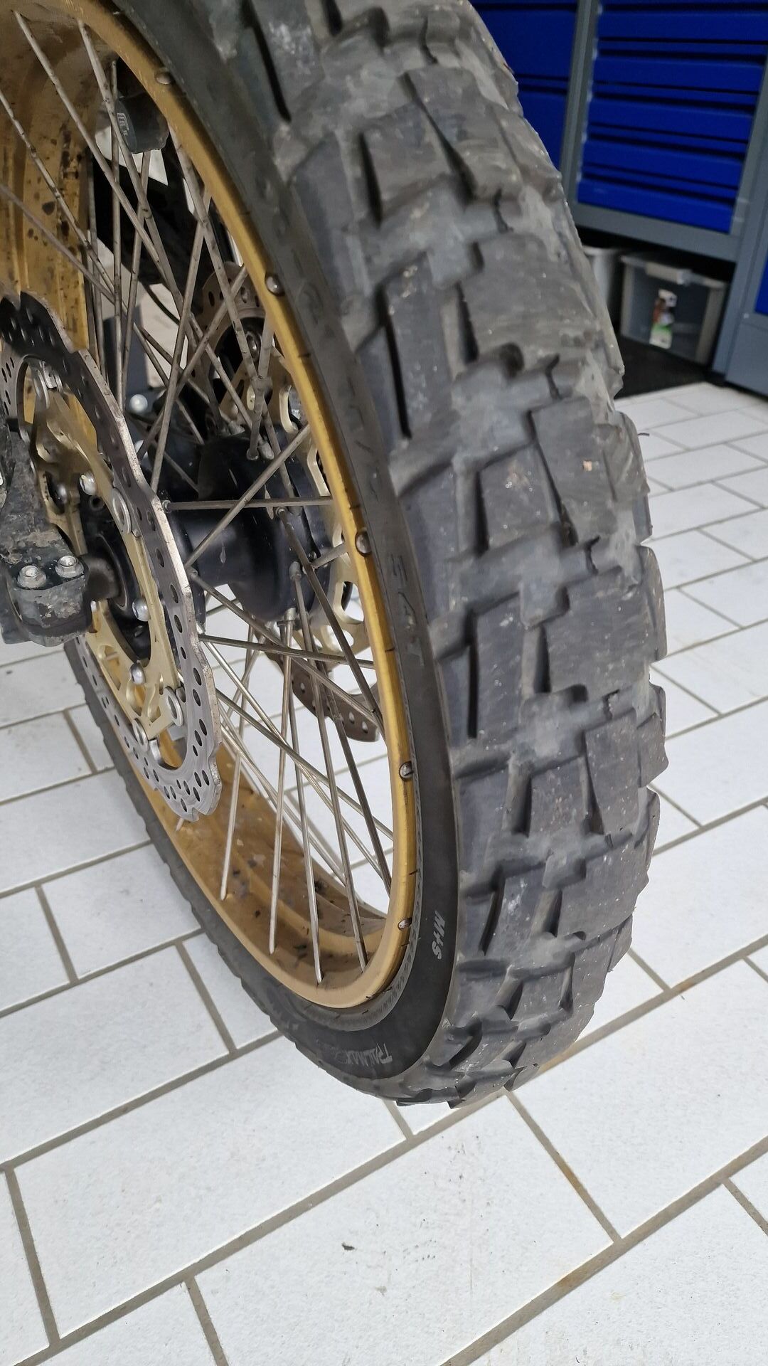

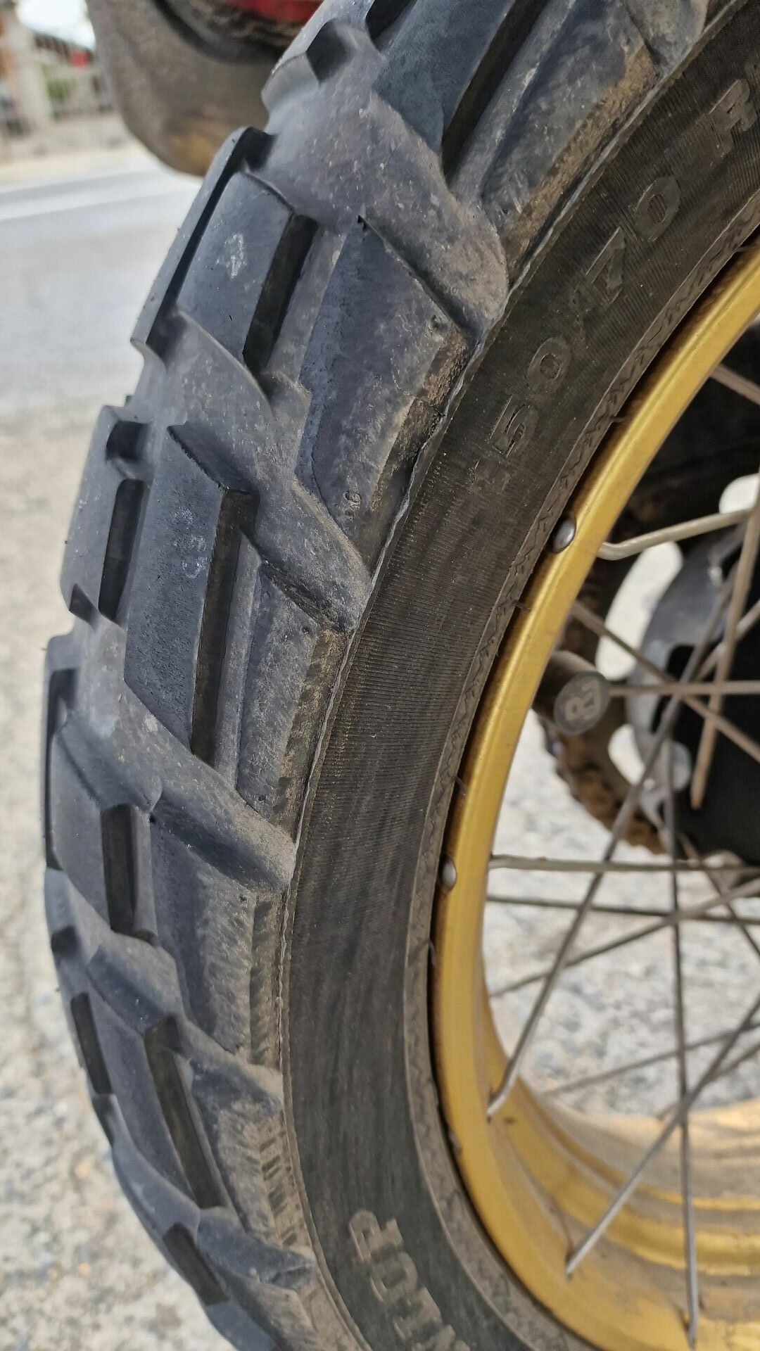

    Erfahrungsbericht über 5.800km
    wie angekündigt gebe ich Euch nach Rückkehr von meiner Rumänientour Feedback zum Dunlop TL Trailmax Raid M&S auf meiner Honda CRF 1100 ATAS SD09.
    Kurz zusammengefasst: Exzellent und 100% zufrieden. Ich werde ihn wieder aufziehen.

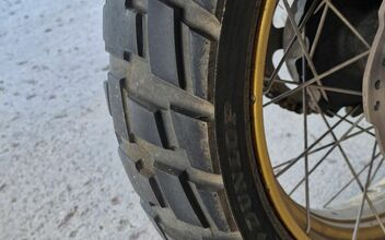

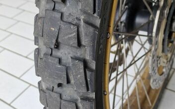

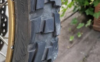

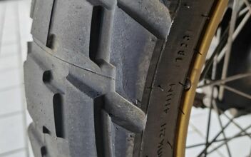

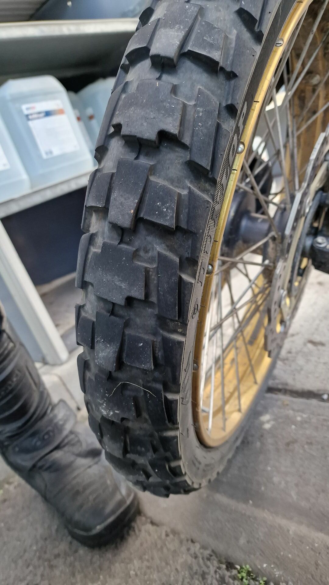

    Bilder über die Abnutzung der Reifen nach 1.300km Autobahnfahrt, nach 3.000km, 4.000km, 5.000km und zum Schluss 5.800 km sowie mit Matsch voll gesetzten Reifen stelle ich ein.
    Gefahren bin ich stets mit ca. 2,35 Bar vorne und 2,75 Bar hinten mit ca. jeweils 10kg schweren Seitentaschen und ca. 5kg im Topcase (da sind nur Regenüberzieher, Ersatzhandschuhe und Vesper drin) sowie mein Tankrucksack, in dem sich meine Trinkblase von bis zu 3,5 Litern befindet.
    Zur Fahrt: Gestern Abend kam ich von meiner 5.800 km langen Motorradreise, ich bin alleine gefahren, nach Rumänien zurück, auf der ich im Uhrzeigersinn den gesamten Karpatenbogen und die Donau an der rumänisch-serbischen Grenze erkundet habe. Ein wunderbares Erlebnis ohne negative Ereignisse. Die Fahrt bestand aus einer Hinreise über die Autobahn in einem Stück von mir zuhause bei Koblenz bis Arad, Rumänien, eine Stecke von 1.300km. Danach ging es über Straßen und Schotterwege jeglicher, oft eher sehr schlechter Qualität, innerhalb Rumäniens und dann via Serbien (mit wolkenbruchartigem Sturzregen), Kroatien, Slowenien (u.a. Tolmin bis Kranjska Gora), Österreich (u.a. Turracher Höhe, Nockalmstrasse, Gerlos, Hahnentennjoch), das Allgäu, Solitude, Pfälzer und Hunsrücker Wald zurück nach Hause.

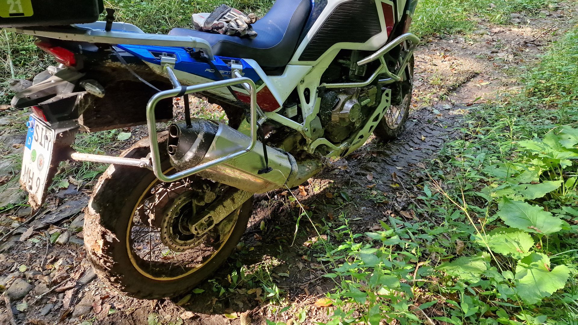

    Am ersten Tag in Rumänien hat mich ein ca. 20km langes TET-Stück über einen steilen, trotz Trockenheit von Quellwasser durchfeuchteter Waldweg an meine physischen Grenzen gebracht (ich bin 67 Jahre alt), aber auch die Reifen haben das einzige Mal ebenfalls Schwächen gezeigt, weil sie sich schnell komplett mit Matsch zugesetzt haben. Das war dann in der Situation nicht hilfreich. Insgesamt fünfmal habe ich das Motorrad auf diesem Teilstück abgelegt (und wieder hochgewuchtet). Sonst kein einziges Mal.
    Die Streckenplanung in Rumänien von insgesamt 3.000km beruhte auf einer Kombination von TET, ACT und Empfehlungen von Bea und Helmuth (Motorradtour Rumänien // Tipps, Reiseberichte & Videos - Timetoride Reise & Abenteuer).
    Am Ende waren es 5.800km in 10 Tagen bzw. 4.500km in 9 Tagen nach Abzug der reinen Autobahnanfahrt.
    Die Reifen haben die Strecke (bis auf das TET-Abenteuer im Matsch) bravourös bewältigt. In jeder Situation (trockene schlechte Schotterstrecken und Nebenstraßen bis zu rennstreckentauglichen Belägen in Slowenien) hatte ich das Gefühl vollständiger Sicherheit und Traktion, selbst Bitumen in Kurven haben die Reifen nur kurz aus der Ruhe gebracht. Die nassen Straßen in Serbien waren kein Problem.
    Rund um habe ich mich bislang auf keinem Reifen mit einem so weiten Profil so wohl gefühlt; meine bisherigen Erfahrungen umfassen Continental TKC80, TKC 70 mit und ohne Rocks, Bridgestone Battlax Adventure AX41, Metzeler Karoo Street.
    Nach den sehr guten Erfahrungen und der erwiesen hohen Laufleistung wird mein nächster Reifen wird wieder Dunlop TL Trailmax Raid M&S.
    Mein Wunsch wäre es, diesen Reifen auch auf meiner Honda CRF 300 Rally fahren zu können. Da ist bislang der Bridgestone Battlax Adventure AX41 drauf, der auch sehr gut ist, gefühlt schätze ich den Dunlop aber leicht besser ein.
    Nach 1.300km Autobahn
    Nach 3.000km
    Nach 4.000 km
    Nach 5.000km
    Nach 5.800 km
    Nach ca. 1.600 km voll mit Matsch
