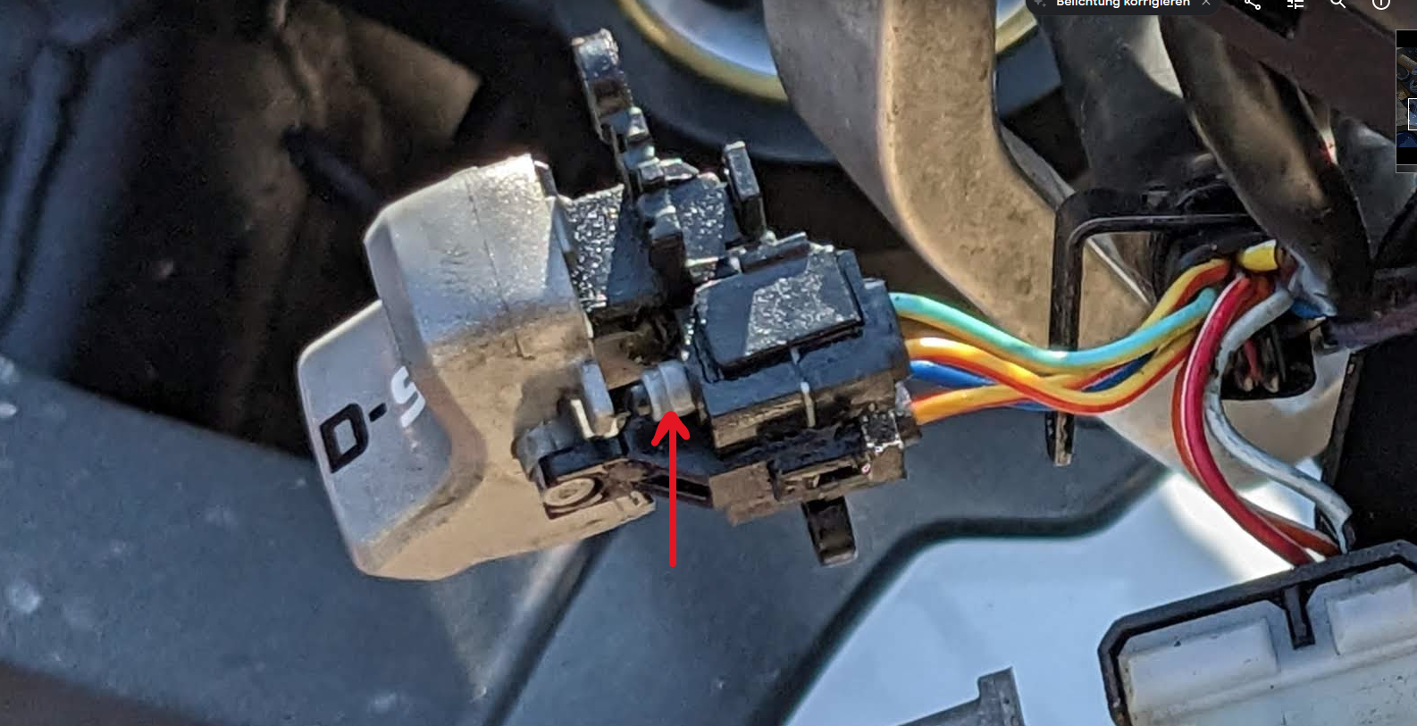

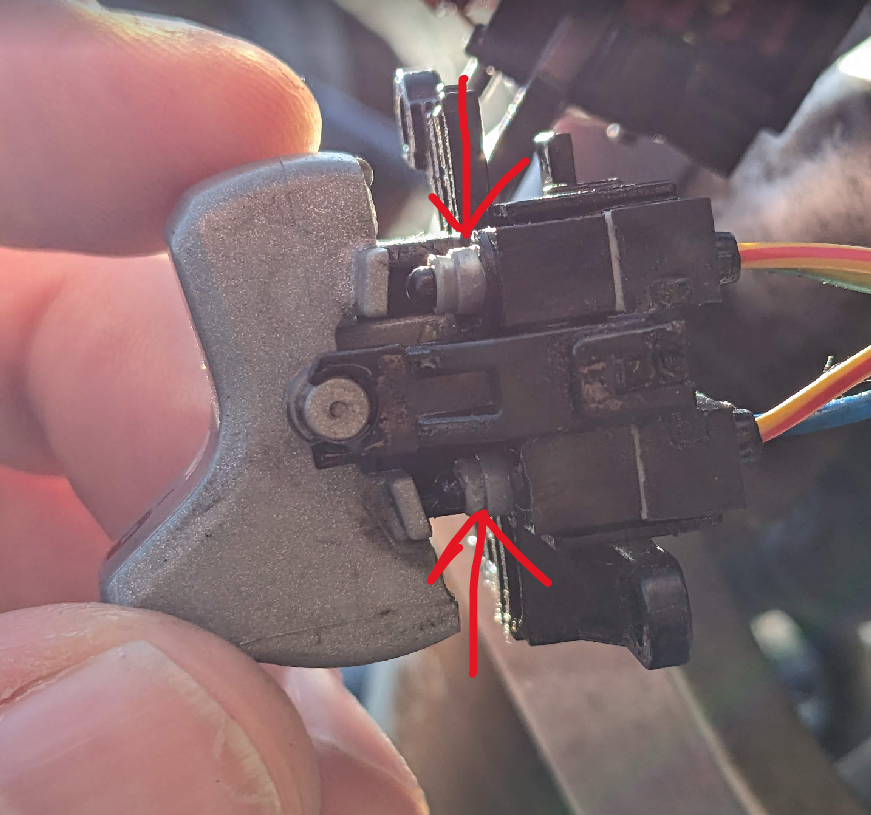

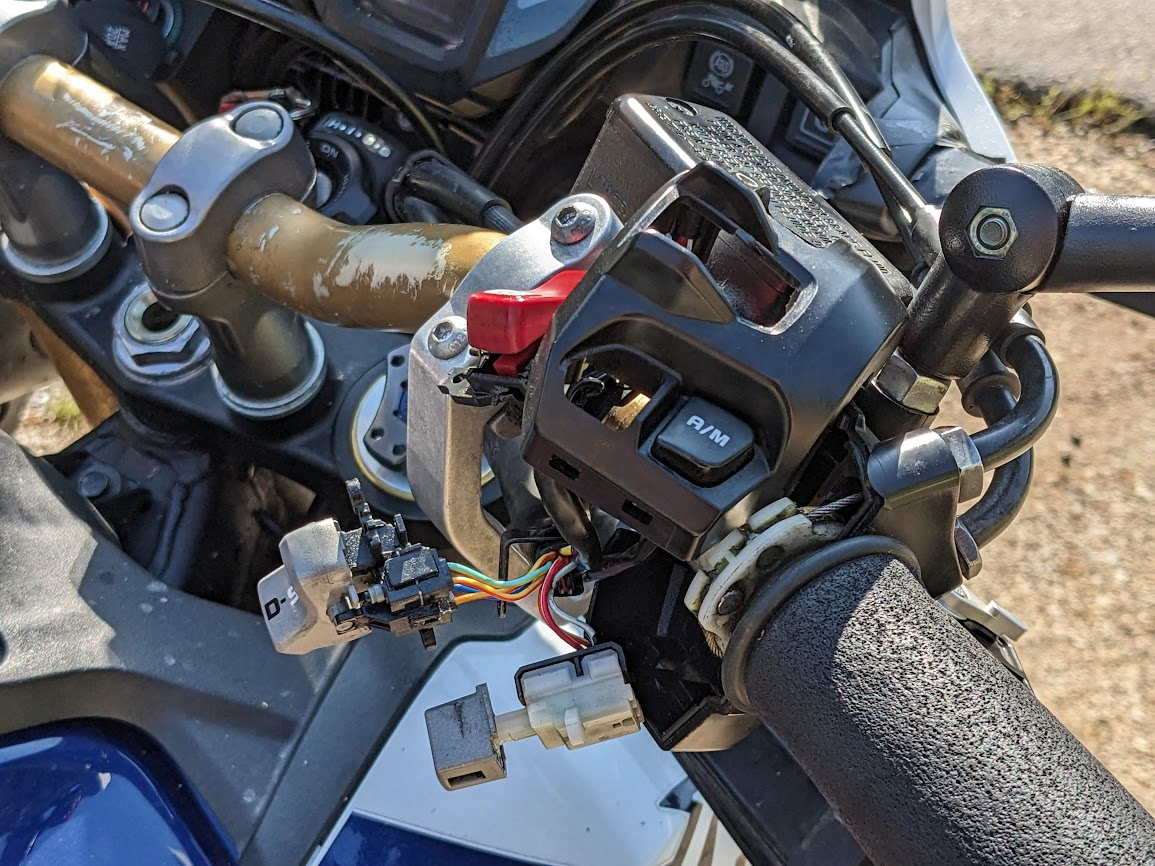

Lenker Amatur Rechte Seite, öffnen bis du den Wippschalter für D-S-N in der Hand hast.
Da gibt einen kleinen Taster der hat bei mir damals gehangen in seinem grauen Schutz der ihn umgibt und es ging gar nix mehr.
Mehrmals mit dem Finger rein und raus gedrückt (Im Urlaub) und danach wieder alles ok.
Mal kurzen Probelauf, mit Hauptständer kein Problem, bevor man es wieder zusammenbaut.
Wenn aus dem Schaltmotor komische Geräusche kommen - hört sich an als ob er immer wieder versucht zu schalten - auch Hauptständer und dann während es im Schaltmotor "klickt" (glaub der versucht es immer so 5x) das Hinterrad drehen.
Zu Hause dann mit Silikonöl sauber gemacht und seitdem Ruhe.
Anbei ein paar Bilder - war im Urlaub und nach ca. 20min konnte es wieder weiter gehen.
Die Bilder habe ich gemacht als schon wieder alles ok war - den schlecht Zustand sieht man hier leider nicht.
Da ist dann dieser schwarze Taster in der grauen Schutzhülle "verschwunden" und kommt nicht wieder raus.
