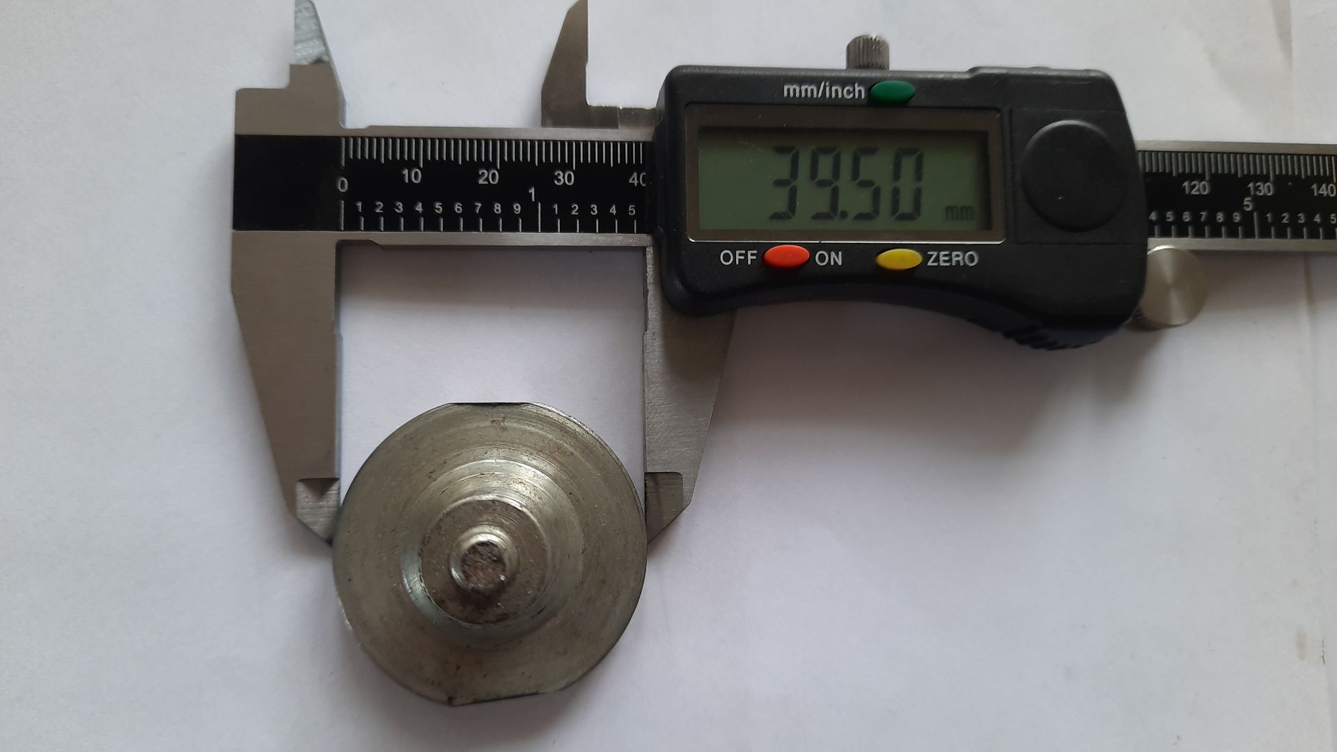

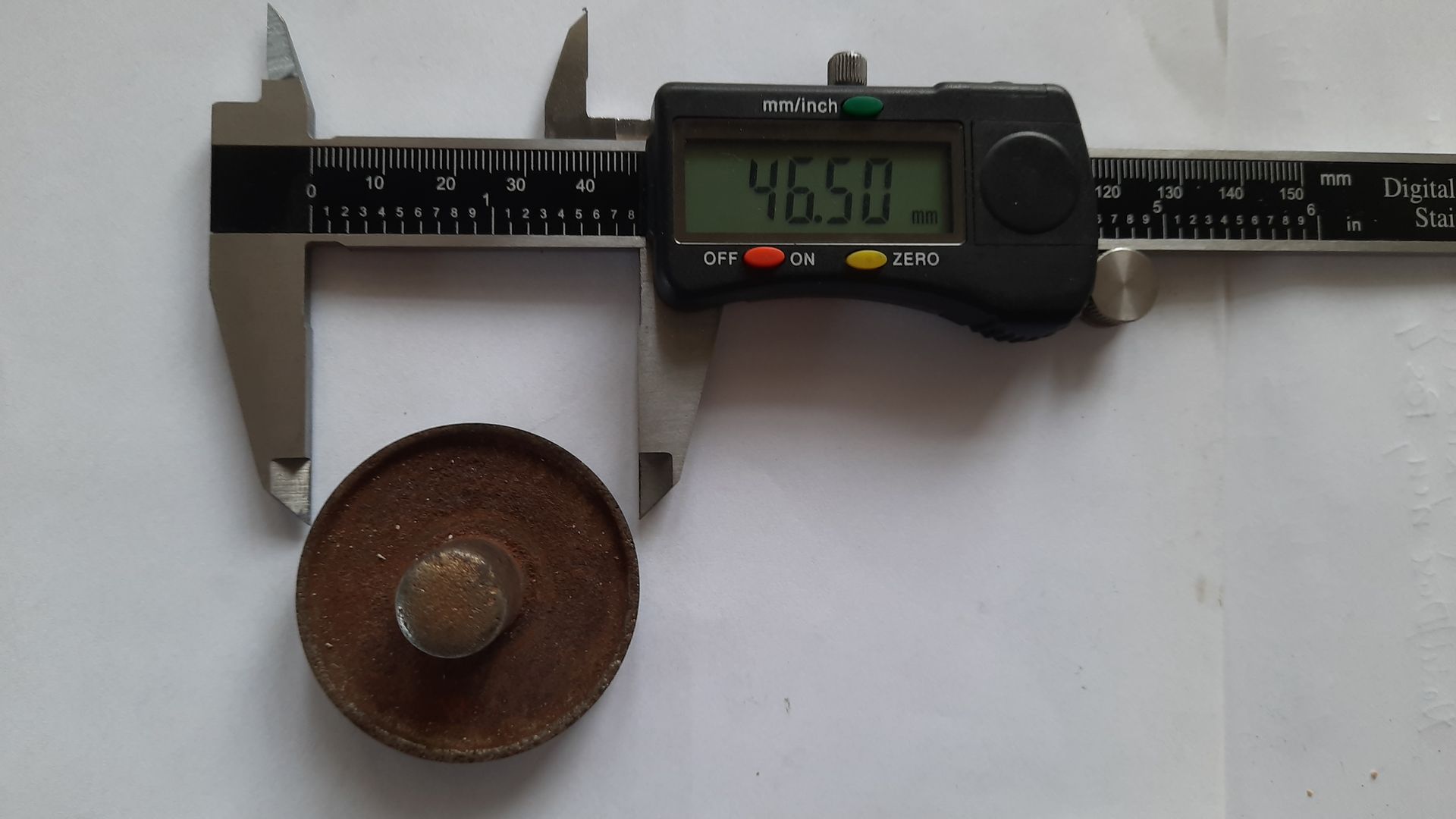

    Nachtrag: Es ist schon eine Weile her als ich es gemacht habe. Ich glaube es war nur eine Lagerschale problematisch. Das Werkzeug mit 39,5mm ist wichtig. Das 46,5mm diente mir als Montagehilfe...
