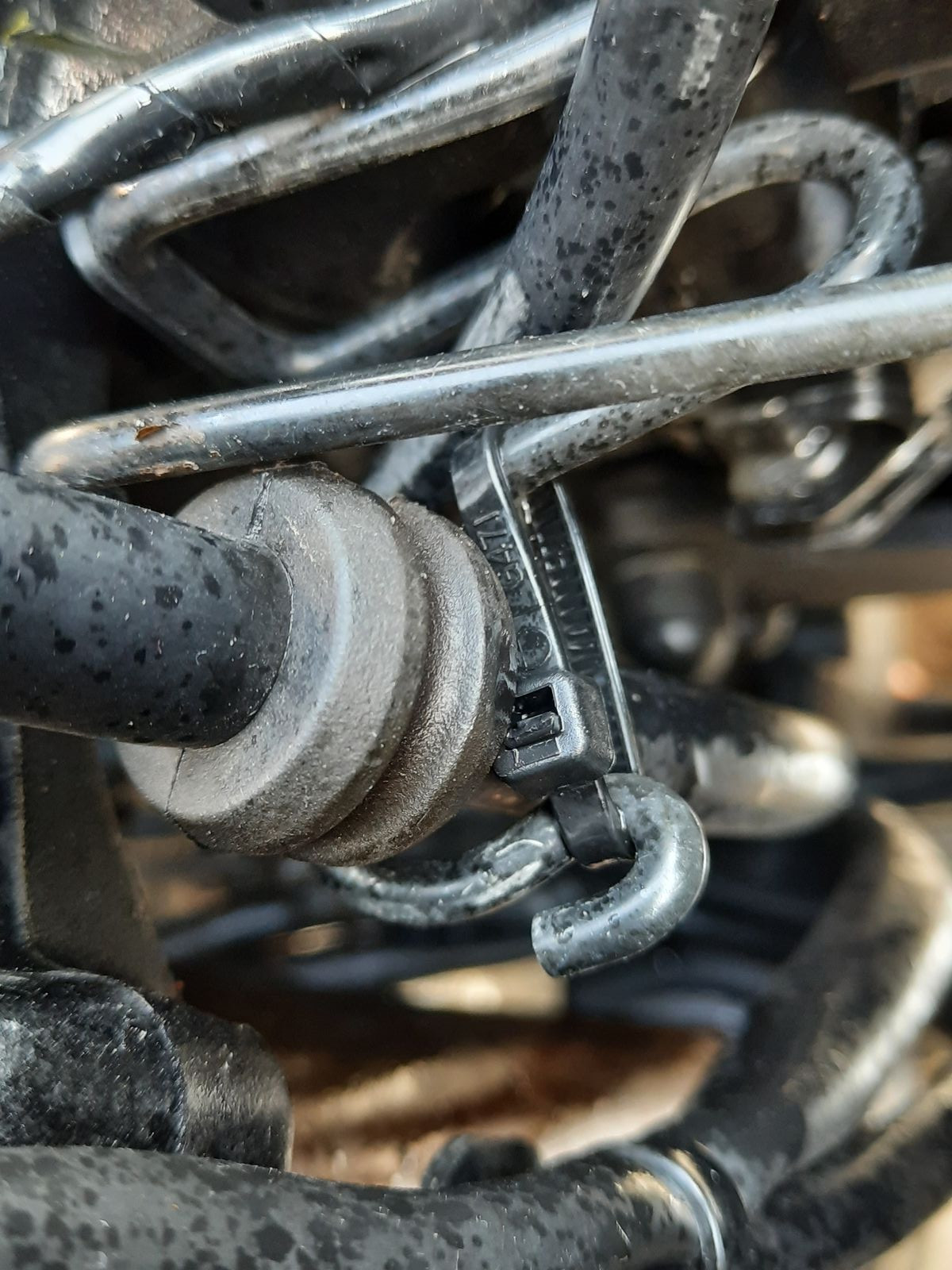

Meine 18er hatte auch leichten Ölnebel an der Kabeldurchführung: Ist kein Hexenwerk, Deckel runter, Fläche reinigen und alles schön mit "Drei Bond" ein dichten, wichtig ist den Gummi im Gehäuse gut zu dichten... Hat ca eine halbe Stunde gedauert. Notreparatur: aussen gut reinigen, "zB "Drei Bond" drauf und es ist 100% dicht.
