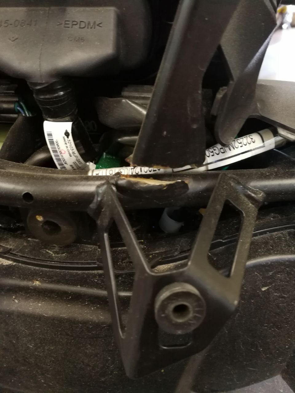

...Falsch, bei mir war kein Navihalter defekt.
Die Halterung vom WINDSCHILD war gebrochen. Ohne Reparatur hätte dies bedeutet, ohne Windschild und ohne Navi den restlichen Urlaub über viele hundert Kilometer mit Sozia und Gepäck zu bestreiten.
Zusätzlich musste ich mich aus fachlich berufenem Munde belehren lassen, dass der Bügel an der Scheibenhalterung KEIN Navihalter ist, sondern ausschließlich der Befestigung des Tripmasters von Honda dient. Deshalb werden diese Brüche auch nicht als Garantiefall behandelt.SORRY for OT!

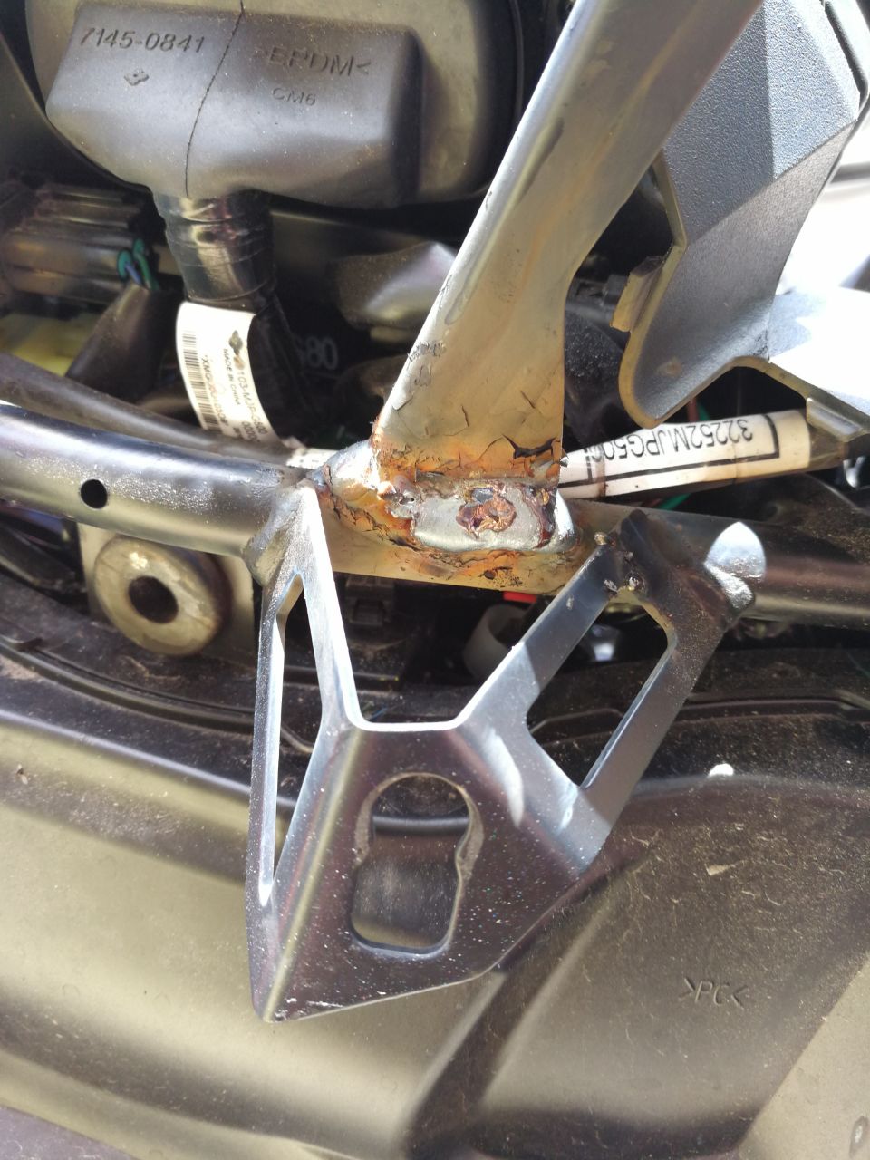

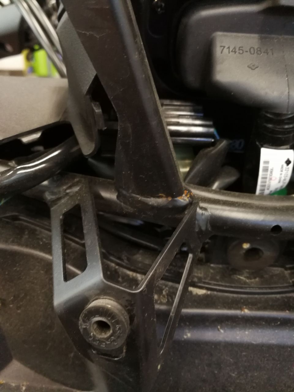

Meine Halterung ist wieder in Ordnung. Habe sie heute Nachmittag bei Honda Popodi in Mühldorf schweißen lassen. Der Händler ist sehr empfehlenswert, super netter, schneller und preiswerter Service!
Wir waren keine 70 Minuten im Laden, da stand unsere AT schon wieder vor der Tür inkl. Probefahrt.
Und als kleines Highlight stand die Dauertest-AT vom Vara-Hannes auch gerade dort.
Die linke Seite meiner Halterung war komplett durch, die Andere schon reichlich angeschlagen (siehe Fotos).
Das erste Foto zeigt eine der neuen Schweißnähte vor der abschließenden Bearbeitung (Schleifen, Lackieren).
Der Chef sagte, dass diese Schweißnähte nun dauerhaft halten werden (auch mit Navi am Bügel). -

Hilfe wäre evtl. möglich durch fachgerechtes Schweißen der Halterung in einer Hondawerkstatt, die kurzfristig einen Termin frei hätte. Aber damit wird es in der Hauptsaison sicher schwierig...
Hallo Peter,
es ist die linke Strebe der Originalhalterung. Sie ist lose, die Scheibe steht jetzt leicht schräg.
Zum Glück ist die Scheibe mit ihren unteren Befestigungsschrauben nochmal an der Verkleidung verschraubt. Ich vermute, die Schweißnaht zur Querstrebe ist durch. Leider kann ich die Verkleidung hier in der Hotelgarage nicht demontieren um es genauer zu ergründen.
