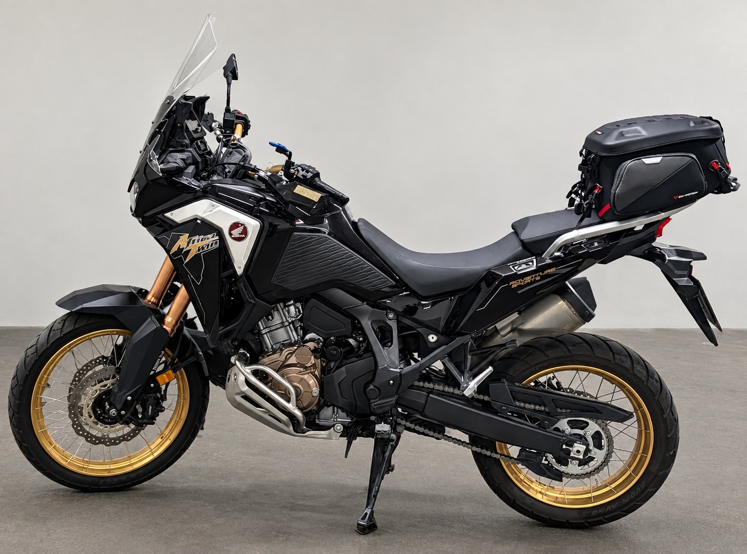

So, ich sagte ich werde berichten wenn alles abgebaut ist - nun ist es soweit:
Abgebaut wurden: Vordere und Hintere Sturzbügel, Nebelscheinwerfer, Seitenkofferträger. Also alles außer dem Motorschutzbügel.
Ja verrückt - zuerst viel bezahlt für das Ganze und nun nochmal für den Abbau bezahlt - ABER Alles hat seine Zeit!
Ich war echt erstaunt wie unglaublich schwer diese Honda Sturzbügel und Seitenkofferträger sind!
Ach ja - Topcase habe ich gegen das leichte Rear Bag Pro von SW-Motech getauscht.
Ergebnis: Es hat sich gelohnt! Die 20 kg weniger bringen deutlich mehr Agilität, vor allem beim Einlenken in Spitzkehren. Die Neue ist allerdings nochmal um einiges agiler...aber auch Meine macht nun wieder mehr Spass!

Nachtrag: wieder Ölverlust beim 24000er Service festgestellt! Nun wurde der Motor zerlegt und alles abgedichtet - auf Garantie🤗🤗
...ich wußte das nicht und mir ist der zusätzliche Punch extrem aufgefallen! Auch danach kam mir meine wie eine lahme Ente im Vergleich vor...aber meine liegt satter auf der Straße, was ich durchaus schätze...
Habe nun die Federvorspannung erhöht (im ES auf Fahrer+Beifahrer) obwohl ich solo fahre - und der Unterschied ist bereits grass! Lenkt nun viel leichter ein!
Was noch kommt: Topcase und Seitenkofferhalter Abbau ( -9kg).
