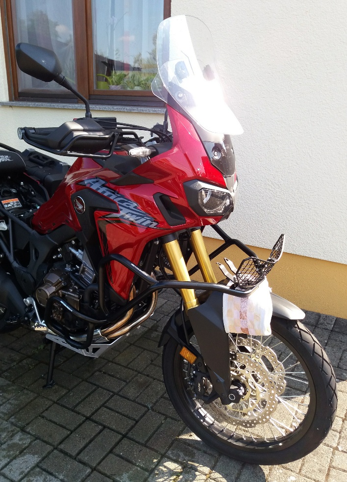

Theoretisch nachvollziehbar, aber praktisch machbar? Hat das schon jemand ausprobiert? Würde mich über eine Rückmeldung freuen.
Danke und Gruss Antje
Es geht sehr eng zu, aber es geht....
Gruss Antje
Gruss Antje

Alles anzeigenWieso demontieren? Beim Tankbügel oben unter der Scheinwerfermaske die beiden Schrauben entfernen und (bei Bedarf) unten die zugehörige Schraube an der der Motoraufhängung etwas lösen, dann kann man den Tankbügel im Ganzen nach vorne wegklappen und, mit einem Tuch geschützt, auf dem Frontfender ablegen.
