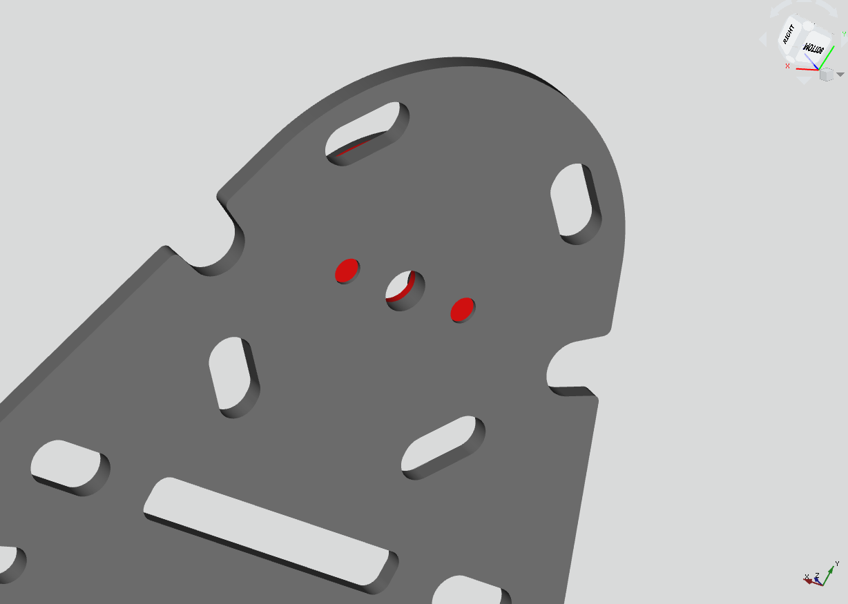

Abend,
habe eine DXF Datei die ich bekommen hatte nach konstruiert. Da passen die Maße vom Lochbild noch nicht ganz. Die müssen angepasst werden will ich mit einem Probe 3D-Druck diese gegenprüfen. Fahrzeug an dem es geprüft wird ist eine 2023er SD08.
Gruß Joachim

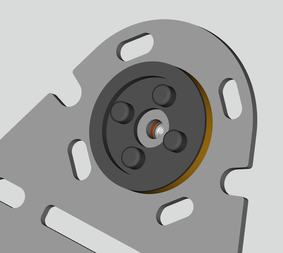

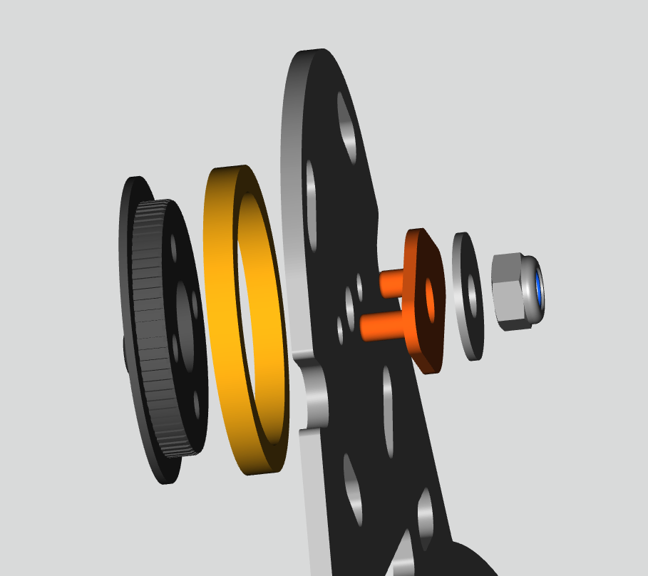

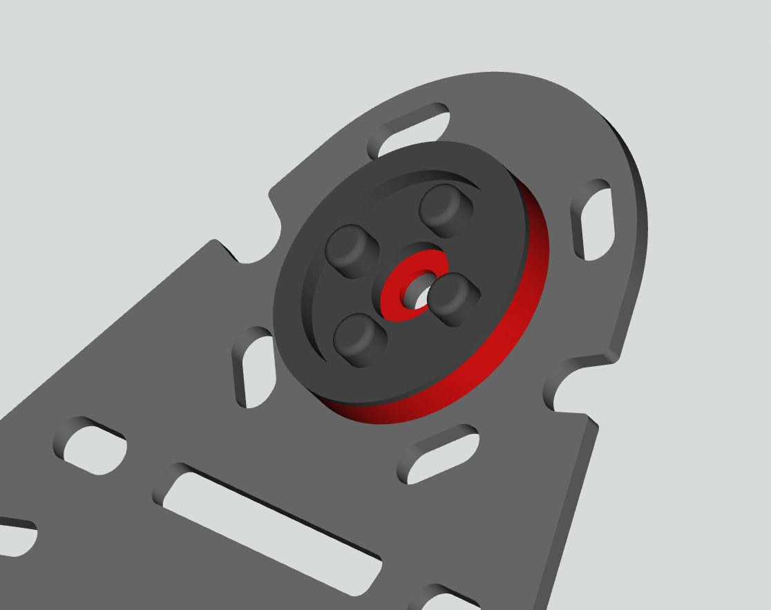

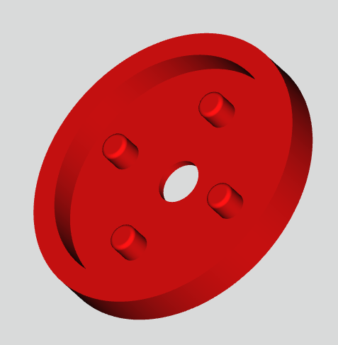

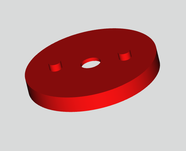

Abend,
zu späterer Stunde noch ein kleines Update zur zweiten Variante für das SP Connect.
Version 1 noch einteilig könnte Version 2 zweiteilig werden. Kürzere Druckzeit und weniger Material.
Habe für dieses Beispiel eine große Unterlegscheibe genommen, Volksmund Karosseriescheibe. Zur Verdrehsicherung sollte das völlig ausreichend sein.

MacReiner du meinst das hier, oder?

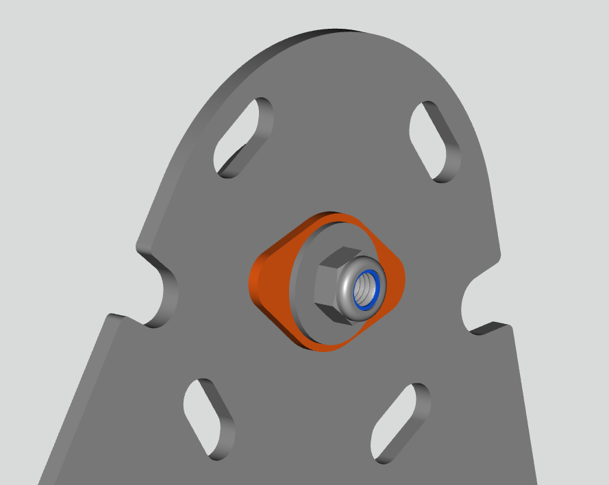

Mein Bekannter hat noch das eckige Teil. Habe mich jetzt mal dran gesetzt und die erste Variante vom Adapter gezeichnet.
Montiert könnte das bei einem 2,5mm starken Blech dann so aussehen.
Sorry, die Mikroruckler an meinem PC nehmen gerade an Häufigkeit und Intensität schlagartig zu das es mich ausbremst. Am Wochenende mal die Hardware zerlegen und Software neu aufsetzen. Die Kiste kommt halt doch langsam in die Jahre.
Wollte eigentlich schon das Antivibrationsmodul und Norm Teile sowie die zweite Variante von der Verdrehsicherung gezeichnet haben ![]()
Bohrung im Zentrum aktuell 5,5mm. Die Bohrungen rechts und links haben 3,5mm. Will jetzt mal testen wie sich diese Variante von der Verdrehsicherung drucken lässt. Habe gern eine flache Grundfläche mal sehen wie sich das mit den 2 Zapfen drucken lässt. Eventuell drehe ich das Teil für den Druck auch auf den Kopf, mal sehen.
Gruß Joachim

Itzak vielen Dank für die Maße ![]()
Da lag die Vorlage aus dem Internet garnicht so falsch. Hier und da ein Zehntel, aber sonst ok. Das hat jetzt keinen Einfluß auf die Halterung, aber eventuell mache ich eine Skizze für den einfachen Basis Ring. Das mit der Ø11mm Bohrung ist soweit klar. Jetzt kann ich mal die 2 Gedankenspiele durchspielen, die Navihalterung an sich steht aber nun.

Wenn ich das richtig sehe haben die anderen Basisringe eine zentrale Schraube. Das ließe sich dann befestigen. Ansonsten müsste man sich für die einzelnen Fälle individuell Gedanken machen wie man es befestigt bekommt. Wir können hier nicht alle Lochbilder berücksichtigen. Idee ist aber so die "wichtigsten" am Start zu haben.
