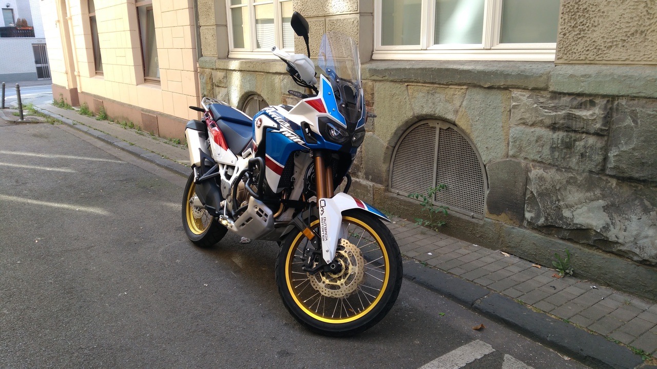

Ich kann den Bügel von Outback Motortek nur empfehlen! Er passt sogar mit der originalen Schutzplatte wenn man diese an der linken oberen Ecke etwas bearbeitet (die Ecke mit der Flex etwas wegschneiden). Der originale Spielzeugbügel muss dafür natürlich weg.
Kann gerne noch Detailbilder machen wenn Interesse besteht.
Die Schutzplatte hast Du aber nur bearbeiten müssen weil Du auch den unteren Teil der OM dran gemacht hast. Gehe ich recht in der Annahme, dass es mit dem mittleren Teil keine Probleme gibt? Bin nämlich selber am überlegen mir den OM mittleren Teil zu holen, weiß aber noch nicht ob welche Schutzplatte. Liebäugel mit der Bumot in Kombi mit dem OM Mittelteil
