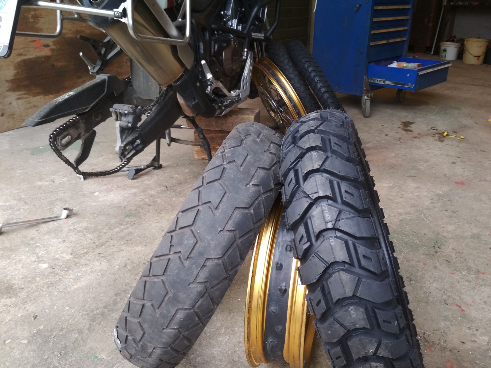

Also ich habe Gestern hinten neuen Rally STR montiert. Die Ventileinziehhilfe noch nicht bekommen. Also Ventilreinmachen wieder der große Sch..ß.
Eines weiß ich sicher entweder kommt in Zukunft auch das Outex-Kit rein oder ich tausche gleich das ganze Motorrad.

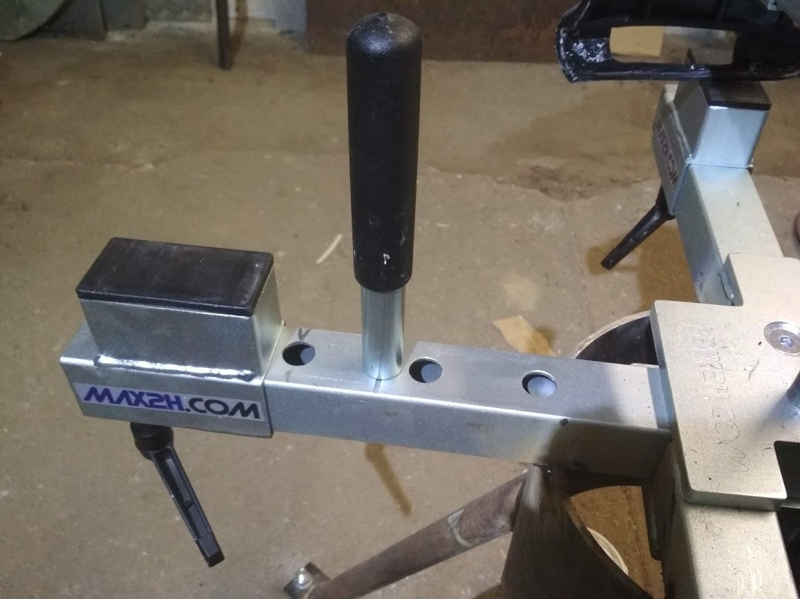

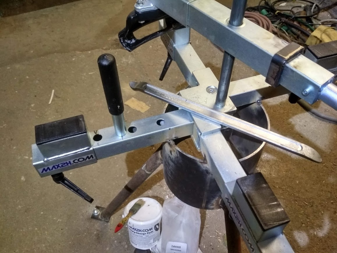

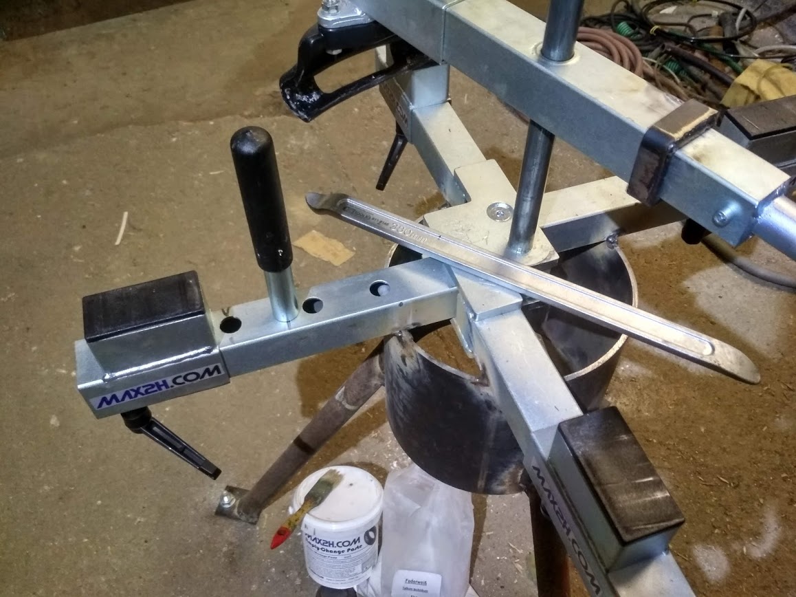

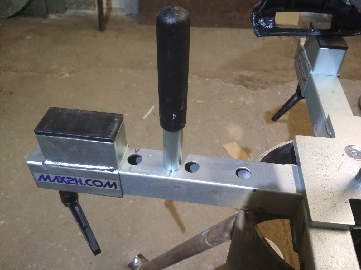

Hier noch ein Bild von meiner Montierhilfe wo man sieht das so keine Speichen sich verbiegen können.
Grüße Gottfried
Speichen verbiegen bei meinem Max2H Evo2 keine. Ich habe für die Haltestange zwei weitere Löcher gebohrt. Somit ist die Haltestange jeweils ganz nah am Felgenring. Ganz nah am Felgenring haben die Speichen ausreichend Stabilität.
Ja ein gewisser Kraftaufwand ist schon nötig. Beim Aufziehen des K60 Scout ist das Formrohr welches den Montagekopf führt hinten aufgeplatzt. Darum der aufgeschweißte Verstärkungsring. (Ich muss aber dazu sagen die Stahlqualität dieses Formrohres ist mMn eine ganz schlechte) Der Heidenau war aber auch der erste den ich montiert hatte. Den damals ungenügend mit Montierpaste eingestrichen und dadurch der hohe Kraftaufwand.
Wichtig ist den Reifen an den entscheidenden Stellen mit Reifenmontierpaste o. ähnlichem gut einzustreichen.

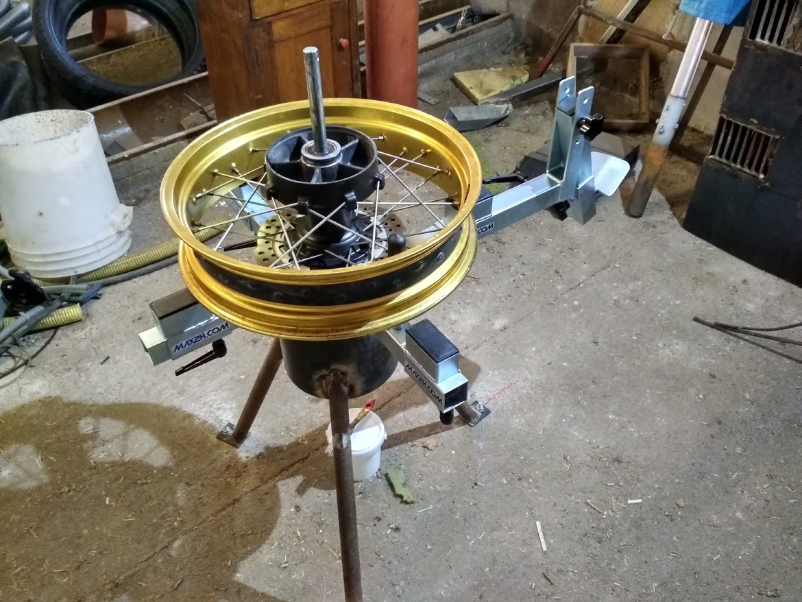

Ich habe mir die Max2H Montierhilfe auf ein Metalluntergestell in angenehmer arbeitshöhe geschweißt und das ganze fest am boden verschraubt.
Somit geht das Motorradreifen montieren relativ easy.

Das Max2H Montiergerät funktioniert sehr gut, selbst der Heidenau K60Scout der ja bekanntlich eine der härtesten Karkassen hat.
Aber nur weil ich das Montiergerät auf ein Stahlgestell in angenehmer Arbeitsöhe geschweisst habe, und das ganze fest am Boden verschraubt .
