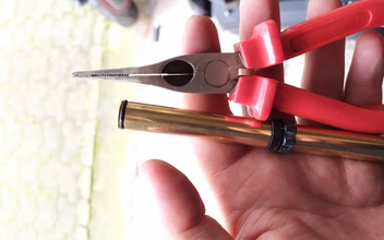

    Das passende Werkzeug für mich (da nirgends schnell Häkelnadeln auffindbar waren).
    Mit dem Winkelschleifer bearbeitete alte spitzzange.
    Da bin ich tatsächlich drüber hinaus. liegt aber daran, dass die wegen anderer Handprotektoren schon demontiert waren.
    falls ich keine häkelnadeln finde die passen, würde es funktionieren ein loch hinein zu bohren, gewindeschneiden und an ner schraube heraus ziehen?
    Dabei meine ich weniger obs von der kraft her geht, sondern eher ob das gewicht so aufgebaut ist dass ich genug material habe?
    Hi, um die Coolrides zu verbauen muss ich dir inneren Lenkergewichte demontieren. Ich habe bisher nur mit "geeignetem Werkzeug" rauszupfen gelesen. Was ist denn dafür geeignet? Meine Spitzzangen passen nicht rein, Schraubendreher geht auch nicht. Kugelkopfinnensechskant auch nicht.
