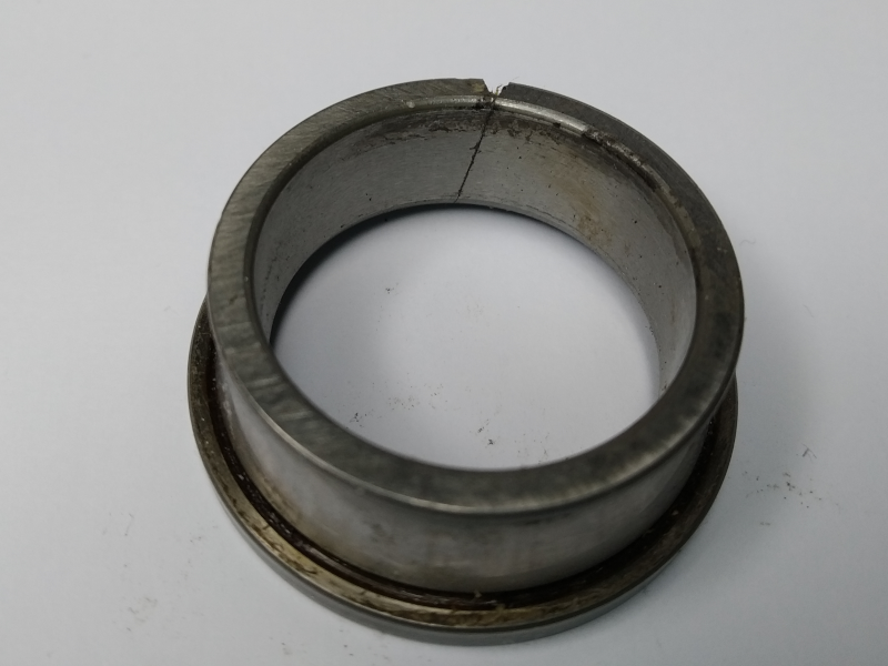

    Ich dremel den Lager-Innenring soweit wie möglich ein, ohne den Lagersitz zu beschädigen.
    Dann mit Hammer und Meisel ein beherzter Schlag in tangentialer Richtung und schon reisst der Lagerring.
    Der alte Lagerring mit Riss eignet sich zudem noch hervorragend zum Auftreiben des neuen Lagers.
