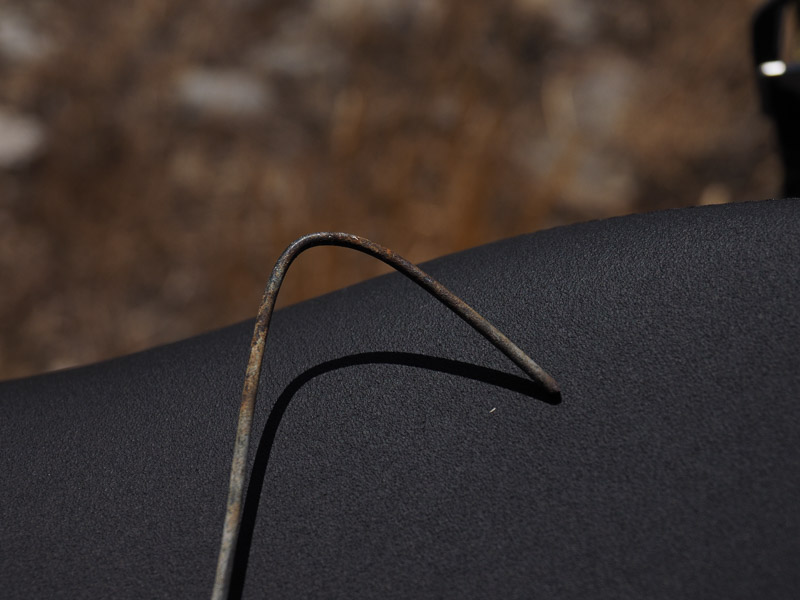

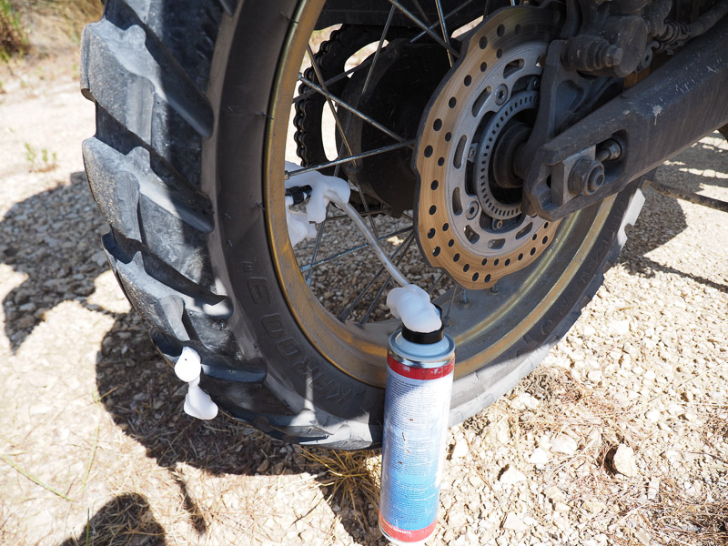

Das Eisen hat rund 4 mm Durchmesser gehabt und hat sich bis zum Anschlag reingebohrt. Bei dieser Größe hat das Pannenspray soweit geholfen, als das ich immer so rund 4 Km fahren konnte bis wieder aufgepumpt werden musste. Die Füllung aus dem Pannenspray war ausreichend, ich musste nicht mit Co2-Patrone nachfüllen.

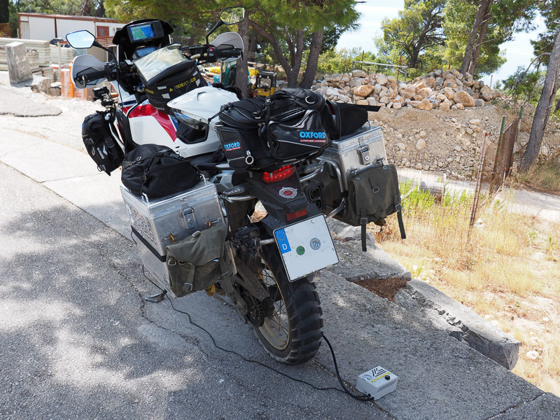

Ich hatte die Bikersdream-Luftpumpe dabei und mein Kumpan von TT den Kompressor. Ich war heilfroh darüber, da ich bei 35° C keine Lust auf Pumpen hatte. Der Kompressor hat seine Arbeit hervorragend erledigt, in 8 Min waren 2,5 Bar drin und er hat auch bei den weiteren Einsätzen keine Ermüdungserscheinungen gezeigt. Zuhause habe ich die Pumpe in Rente geschickt und mir auch den Kompressor gekauft.
