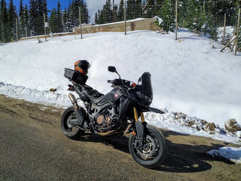

    [quote='Ferganez','http://wsc.trueadventure.de/forum/index.php?thread/&postID=91298#post91298']
    Wird es dann die Geschwindigkeit mit 17" Rad richtig gemessen ?
    Hab speedohealer eingebaut mit einem zusatz schalter so dass ich waehlen kann zwischen
    17/17 und 21/18, toleranz ist +/- 1 km wahren speed.
    [quote='ck1','http://wsc.trueadventure.de/forum/index.php?thread/&postID=91297#post91297']
    Ja so ein 2ter Radsatz in 17" stelle ich mir auf der Strasse ganz nett vor. :mrgreen:
    Welche Räder hast Du da verbaut ?
    Ich würde das Thema auch gerne angehen, frage mich nur was das ABS macht, wenn es denn andere Frequenzen von seinen Raddrehsensoren bekommt.
    Und ABS austragen ist wohl bei den ATs nicht mehr möglich.
    Grüße
    Claus
    Hi, ich schlag dir vor als erstens tuev pruefer zu kontaktiren, wie schon iceman sagte sowas ist nicht
    gerade einfach mit einzelabnahme durchzukriegen.
    Felgen sind von CBR600 (2000/2001 BJ) und bremssattel von zx600. Fordere felge muss man mehrere mm abdrehen am nabe. Abs passt noch nicht so wie ich es haben will aber das krieg ich schon hin.
    Lass mich wissen wenn du hilfe brauchst
    Gruss

    [quote='Ferganez','http://wsc.trueadventure.de/forum/index.php?thread/&postID=91289#post91289']
    Ist das 17 Zoll vorne und 18 hinten?
    Vorne und hinten 17
    120/180
