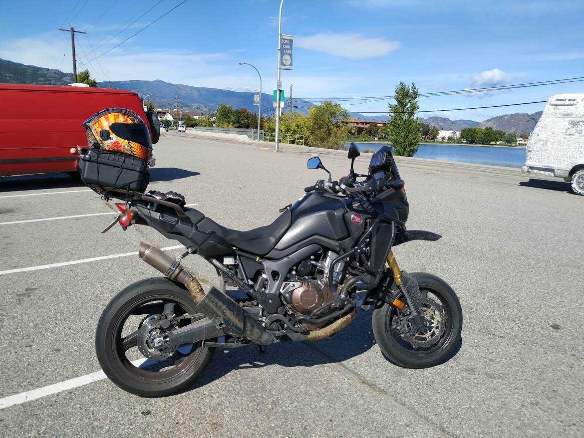

Wird es dann die Geschwindigkeit mit 17" Rad richtig gemessen ?
Hab speedohealer eingebaut mit einem zusatz schalter so dass ich waehlen kann zwischen
17/17 und 21/18, toleranz ist +/- 1 km wahren speed.
Perfektes Motorrad

Ja so ein 2ter Radsatz in 17" stelle ich mir auf der Strasse ganz nett vor.Welche Räder hast Du da verbaut ?
Ich würde das Thema auch gerne angehen, frage mich nur was das ABS macht, wenn es denn andere Frequenzen von seinen Raddrehsensoren bekommt.
Und ABS austragen ist wohl bei den ATs nicht mehr möglich.
Grüße
Claus
Hi, ich schlag dir vor als erstens tuev pruefer zu kontaktiren, wie schon iceman sagte sowas ist nicht
gerade einfach mit einzelabnahme durchzukriegen.
Felgen sind von CBR600 (2000/2001 BJ) und bremssattel von zx600. Fordere felge muss man mehrere mm abdrehen am nabe. Abs passt noch nicht so wie ich es haben will aber das krieg ich schon hin.
Lass mich wissen wenn du hilfe brauchst
GrussHeisst, der Schraubenkranzdurchmesser der Vorderradfelge der CBR für die Bremsscheiben und der der Bremsscheiben der AT passen zusammen ?
Mein TÜV Prüfer ist mein Kumpel, den ich schon kenne, seit ich mal im Ruderverein war. Nen 2V Boxer habe ich auch schon mal mit Speichenrädern auf 120/60-17" und 170/60-17" umgebaut. Hat sich geil gefahren.
Nur das ABS man der AT macht mit Kopfzerbrechen.Grüße
