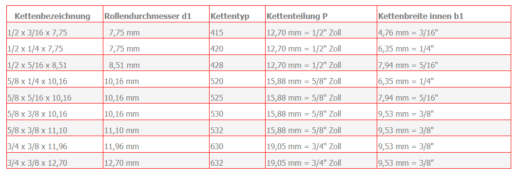

Das Ritzel habe ich über mykettenkit.de bezogen. Auf der Rechnung steht:
Ritzel JT Sprockets JTF 1370RB geräuschgedämpft (FN79852)
Greets, Thomas
Ich habe Jim Irwin von JT Sprockets GB dazu befragt.
Er meinte wie folgt:I concur with your assumption regarding the kit sprocket as we do not produce a 525 chain size sprocket with the 30 x 26 x Z13 spline and 2 x 6mm lock plate or extraction holes.
Our JTF339 is the most similar sprocket in our range with the threaded holes, this is thinner though and more importantly it is 530 chain size, so there is no possibility this is a JT sprocket.
Wenn ich das richtig verstehe, hat der Chain Kit - Anbieter hier möglicherweise ein 530-er Ritzel eingepackt.Das Ritzel hätte dann von Rollendurchmesser und Kettenteilung her gepaßt - wäre aber für die (525-er) Kette zu breit gewesen.
Oder es war gar nicht von JT.
Egal - auf jeden Fall war da was grundlegend faul.Gruß,

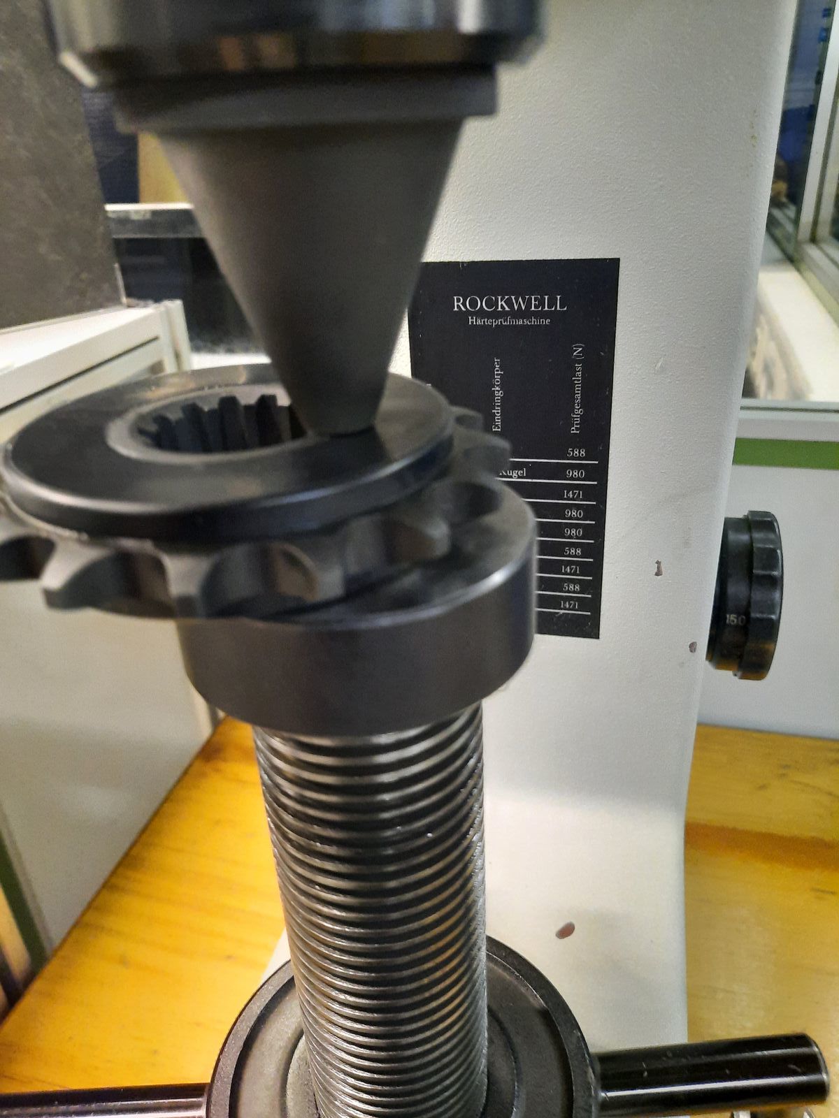

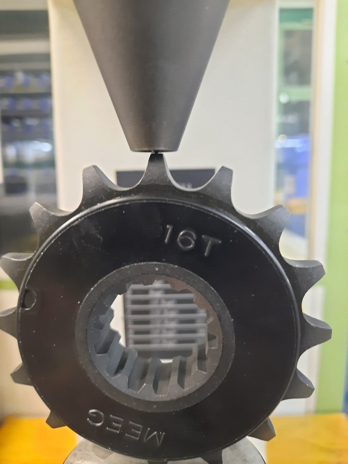

Alles anzeigenGuten Abend zusammen.
Heute konnte ich die ersten Härte-Messungen an einem OEM Ritzel durchführen, das mir @lion freundlicherweise zur Verfügung gestellt hat.
An verschiedenen Messpunkten konnte ich bei mehreren Messungen durchweg eine Härte von 62HRC plusminus etwa 1 feststellen. ( wobei mir gesagt wurde, das Gerät sei schon länger nicht mehr kalibriert worden, und etwa 1 Rockwell zu viel anzeigen soll. Dann würde ich mich mal auf 61HRC festlegen)
Die Messwerte decken sich nun schon mal mit denen von SIR
Wenn ich weitere Ritzel zum Vermessen in die Finger kriege mache ich mal ne Tabelle mit den Messwerten dazu.
Danke - deckt sich 100% mit JT.
Dieser Jim Irwin von JT hatte meine Messwerte bestätigt und meinte, daß 61HRC in ihrem Sollbereich liegen.
