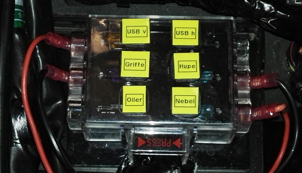

    [attachment=0]sicherungskasten.jpg[/attachment]
    So sieht's bei mir unter der Sitzbank aus! Heizgriffe, Nebelscheinwerfer und USB vorn (an der für den Zigarettenanzünder vorgesehenen Stelle) sind natürlich in der Front verbaut. An dem 4poligen Zubehörstecker vorn hab ich tatsächlich nur das Navi angeklemmt, der Rest wird von hinten versorgt. Ich hab nen zweiten Kabelbaum für das elektrische Zubehör eingezogen. Hat den Vorteil, dass ich das Mopped komplett auf Auslieferungszustand zurückrüsten kann, wenn ich es vielleicht irgendwann doch mal verkaufe...
    Ach ja, ich hab ne zusätzliche abgesicherte Leitung von der Batterie zum Sicherungskasten gelegt, die über ein Relais (Steuerkreis am geschalteten Plus des hinteren Zubehörsteckers) durchgeschaltet wird. Sicherungskasten gibt's z. B. bei eBay oder Amazon.
