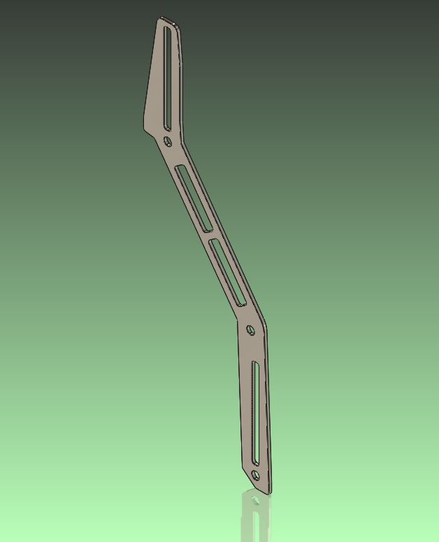

Ich habe mir dein Windschildversteller mal ins CAD geholt und vorerst nur dezent überarbeitet. An sich nur die Ecken verrundet, scharfe Ecken neigen bei Vibrationen eben eher zu Rissbildung.
Und ich habe im mittleren Langloch zur Stabilisierung einen Steg eingefügt.
Jetzt wäre die Aufgabe, oben und unten geeignete Kunststoffbuchsen auszuwählen, die in den beiden langlöchern sauber laufen.
Da ich auf Rändelschrauben verzichten würde, um eben jederzeit das Windschild einfach hoch- und runterschieben zu können, müssten die beiden oberen Befestigungsschrauben mMn federnd fixiert werden.
Ich könnte das gern mal ausarbeiten, ohne jetzt schon eine AT zu haben. Könntest du dann bei dir ja dann austesten.
